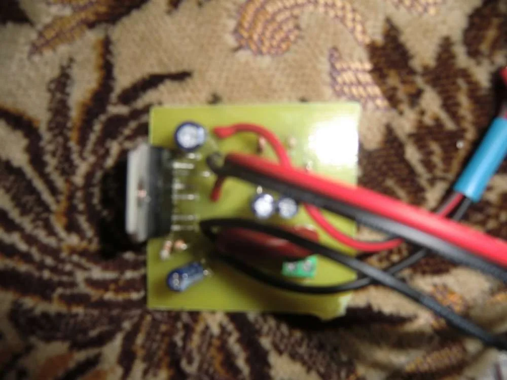

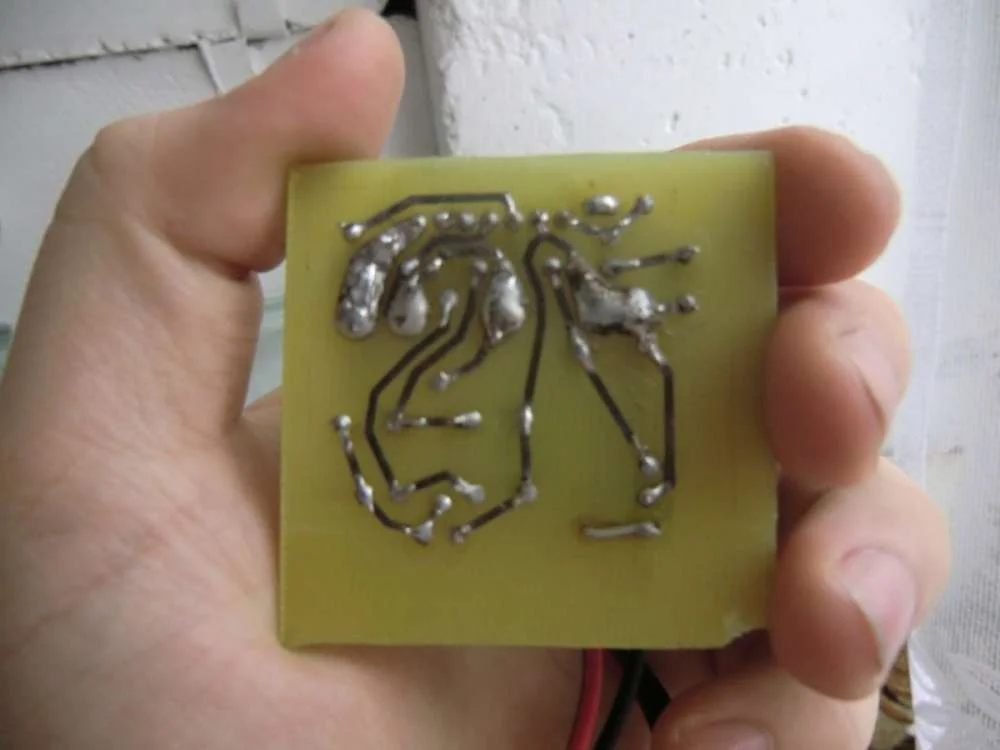

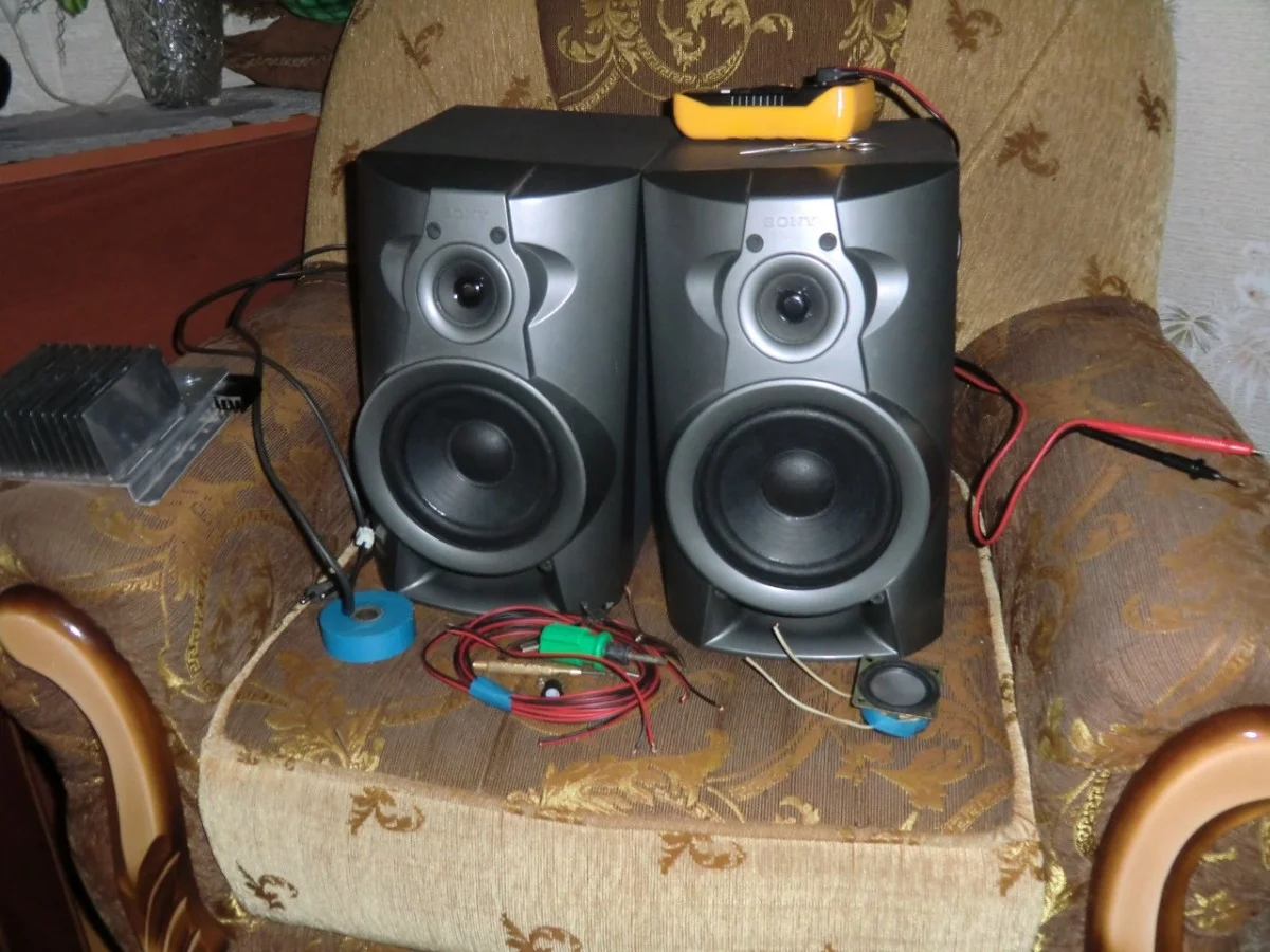

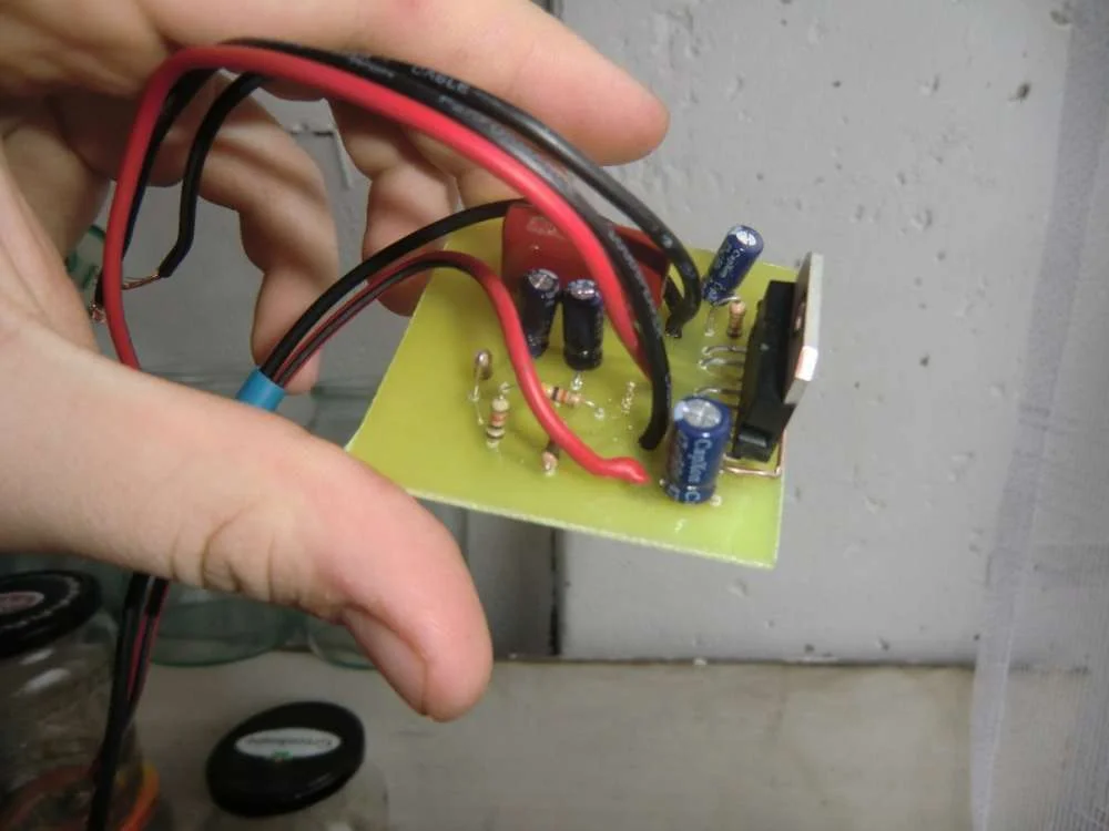

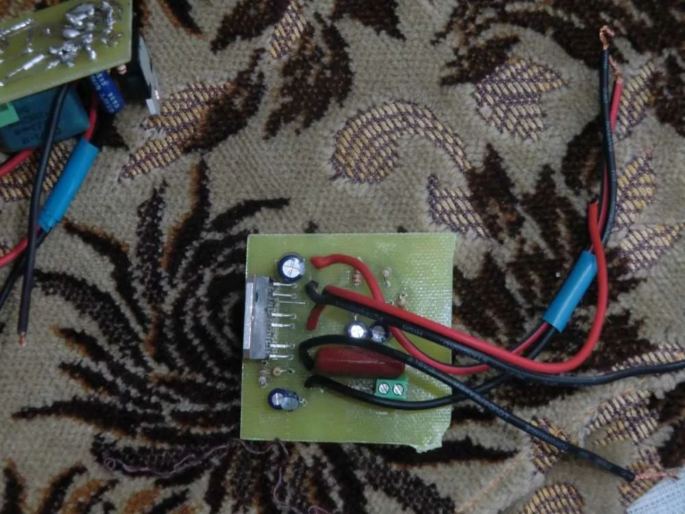

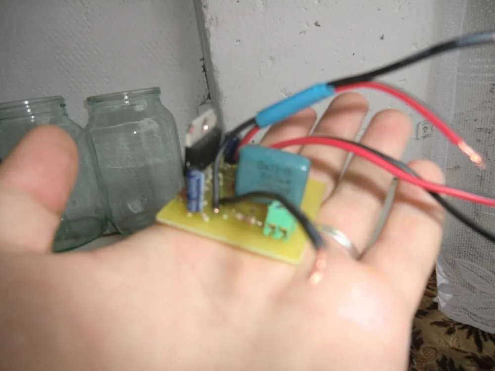

С телефона, там на все громкость и на резисторе ручка регулятора тоже на все громкость

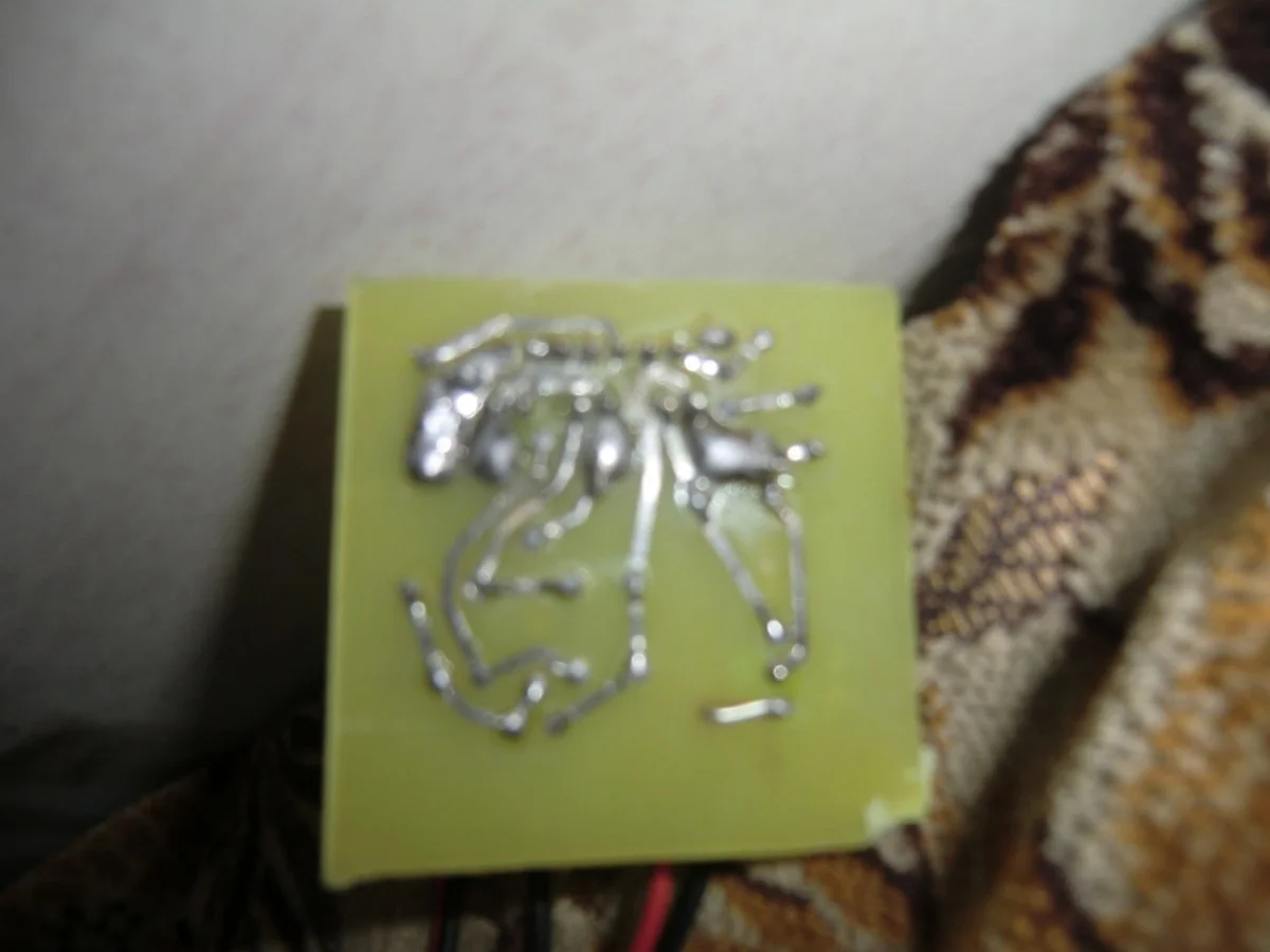

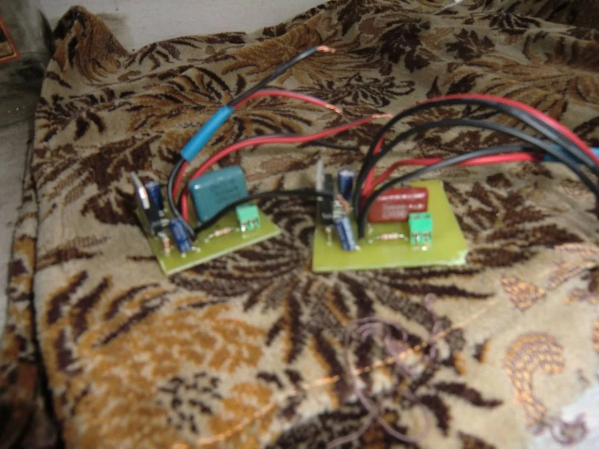

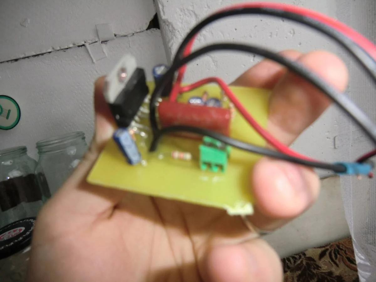

Если ничего не путаю, то в даташите проверь номинал R2 и R3.. Они отвечают за усиление....1 и 3 выводами микросхемы.
, поставил 680кОм, может имеено из-за этого тихий звук?

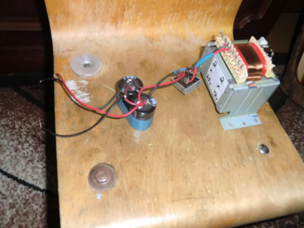

Лучше смотри, я все замерил, и там как раз 3 провода два по 25в и 0, так что транс двухполярный))
Попробуй взять сигнал с ДВД
Я нашёл свою проблему, я вместо Резистора мощностью 0.25 вата R1 – 680 Om, поставил 680кОм, может имеено из-за этого тихий звук?
Да хоть с выхода другого УМ.. У него резисторы не того номинала...

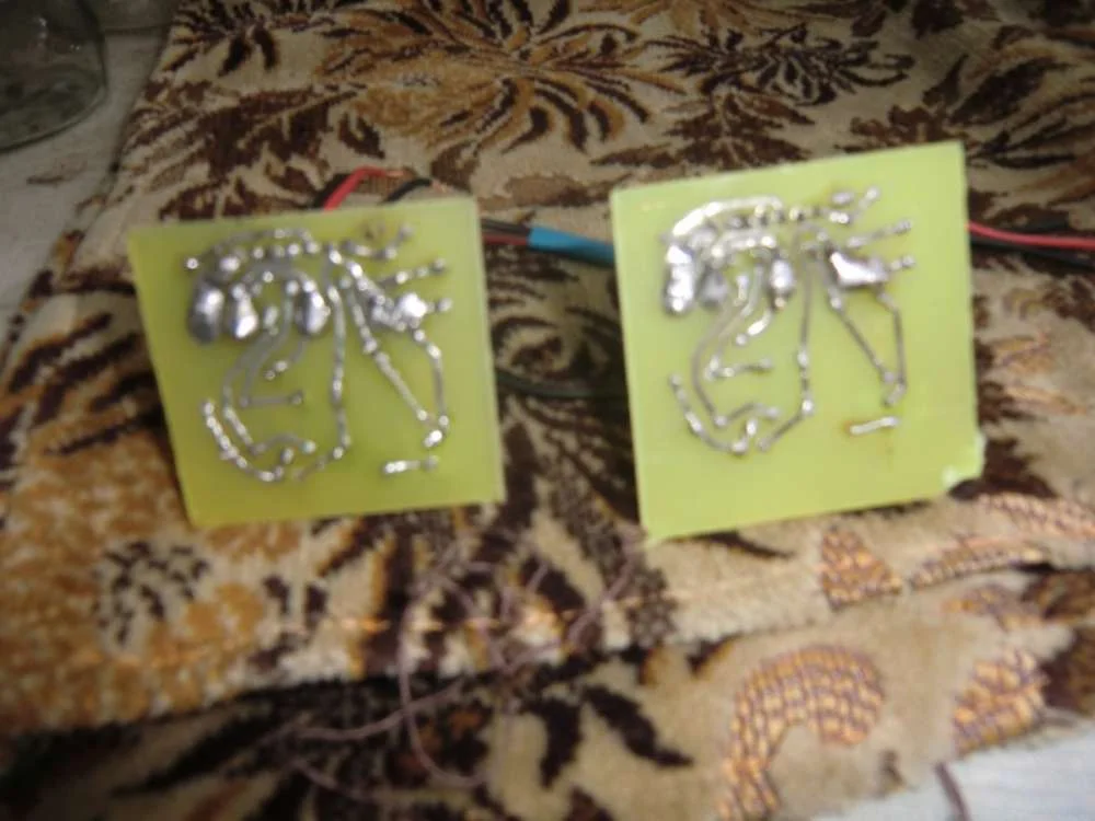

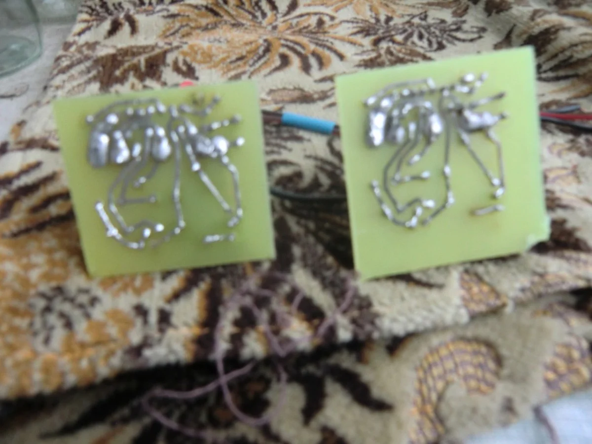

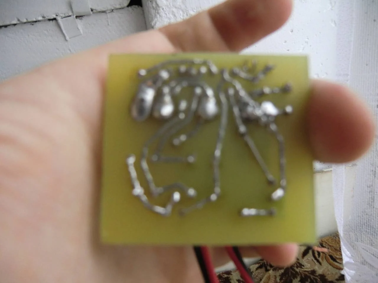

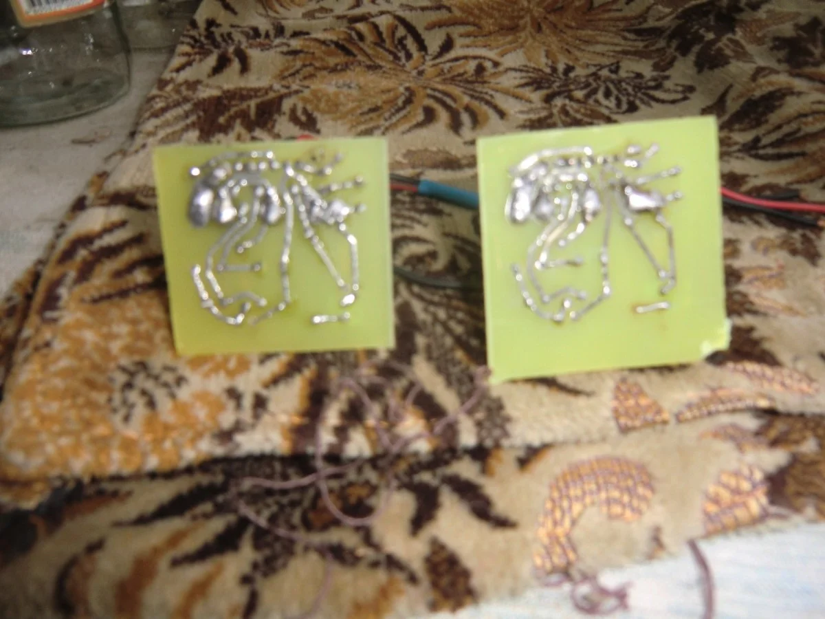

тут про флюс писали много, он проводит ток на ВЧ
