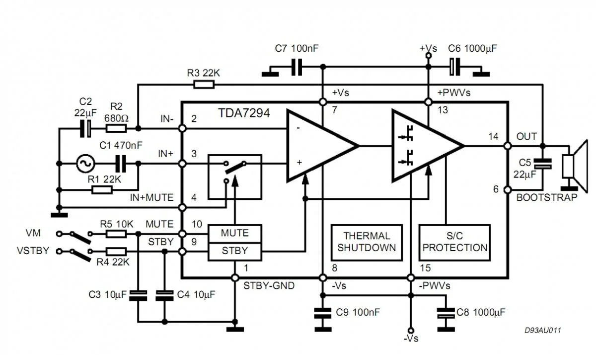

TDA7294
С телефона, там на все громкость и на резисторе ручка регулятора тоже на все громкость
    44.9 KB · Просмотры: 3,007
Я собирал усилок как Валерий написал, там на этих местах стоят не 680ком, а 22ком
Я нашёл свою проблему, я вместо Резистора мощностью 0.25 вата R1 – 680 Om, поставил 680кОм, может имеено из-за этого тихий звук?

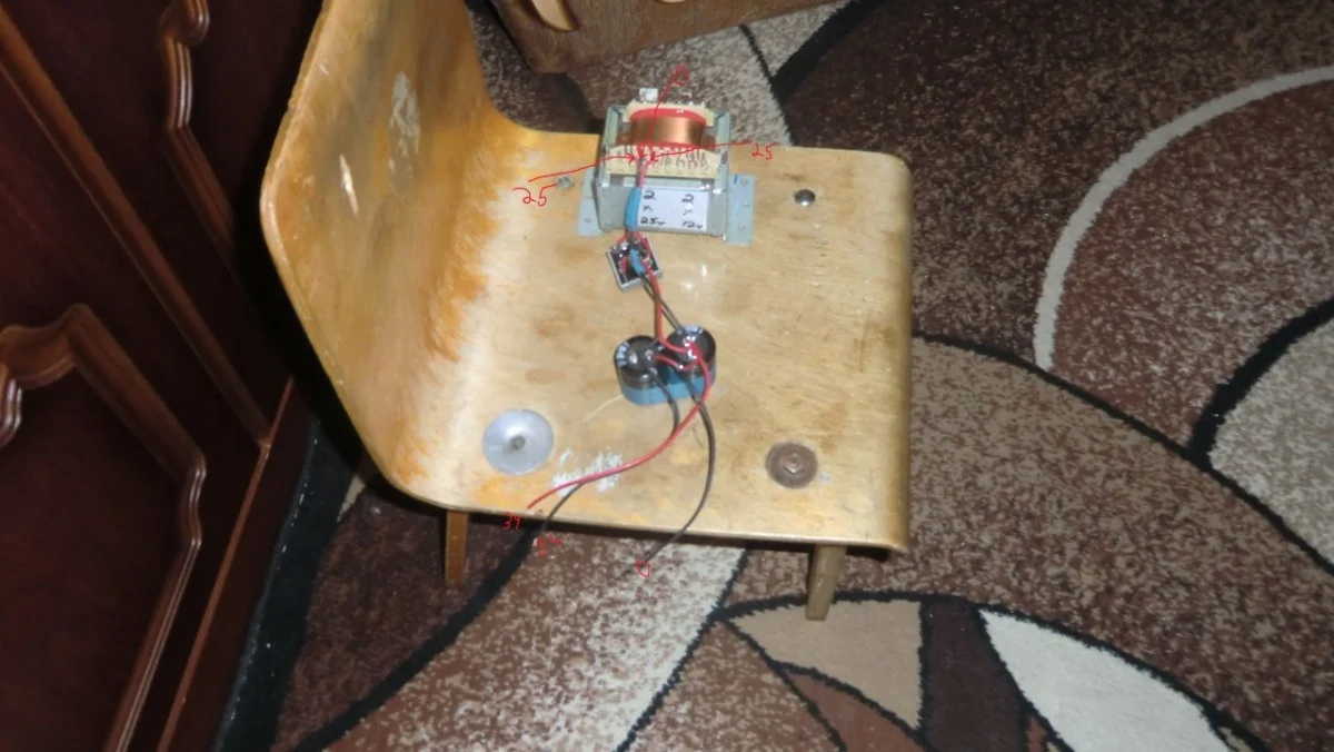

Блин, чувак, у тебя же транс не для двухполярного питания. На фотках от вторички идёт только 2 провода, а должно быть 3, или мне показалось? Где у тебя общая точка? Из-за этого и не играет.
Лучше смотри, я все замерил, и там как раз 3 провода два по 25в и 0, так что транс двухполярный))
Конечно!!! Поставь 680 Ом!!! Этим резистором регулируется коэффициент усиления. Чем больше сопротивление, тем ниже коэффициент...
относительно 0
xXxPanasonicxXx поменял резисторы?
Нет, завтра поменяю, у меня их нет, завтра в магазине куплю
Можно поставить близкие по номиналу - от 330 Ом до 1 кОма...
Попробуй взять сигнал с ДВД
Да хоть с выхода другого УМ.. У него резисторы не того номинала...
