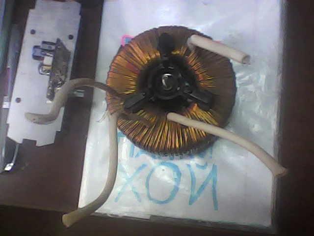

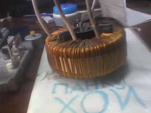

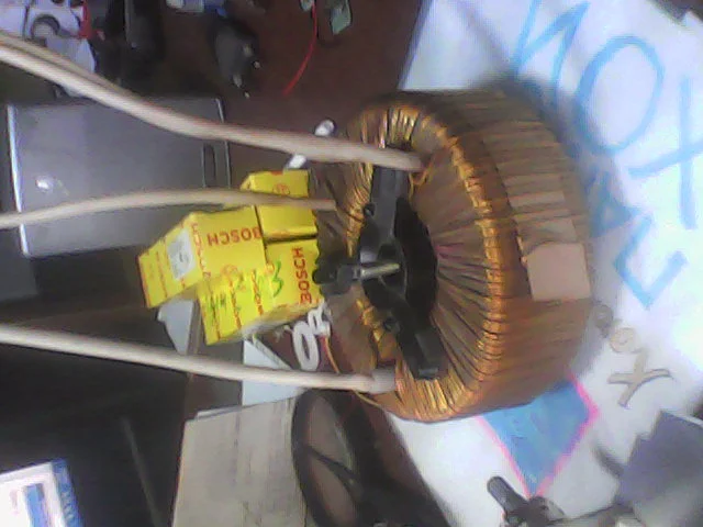

оу, загрузили, есть у меня какой то трансформатор, завтра фото выкину ! извините за грамматику
И так , как и обещал ,выкладываю фото трансформатора , достался он мне за 50 копеек, а если быть точнее , то помог убрать мусоор с огорода и вечером должны еще телик старый подвести, советский между прочем, и так ,где вход и выход разобраться не могу и сколько выдает тож не в курсе, сказали 25В , а так это или нет,нужно проверить,как проверить,надеюсь объясните, потому что я не оч много знаю, но соображаю быстро и понимаю тож быстренько)))

Так это походу из стабилизатора тор, провод алюминиевый. Перематывать полностью тогда :)
хреново дело
а перематывать я не пробовал не разу и вдобавок нету машинки которая считает число витков, а самому считать,так это и в математики уйти не долго ,а я все таки радиоэлектронику люблю
