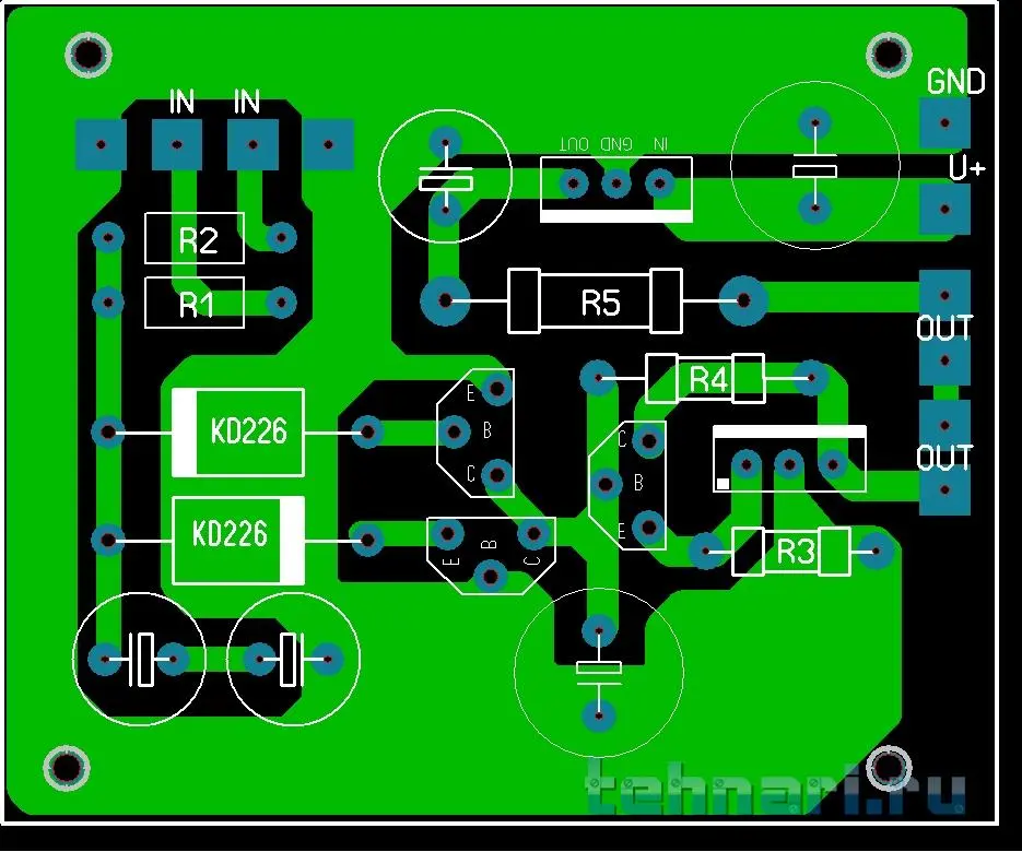

Глянулась такая защита от постоянки.
Что скажем по ней? Есть слабые места?
Стесняюсь спросить, чем собственно глянулась-то ?
Вообще-то есть проверенные временем схемы защиты. Зачем изобретать велосипед ?
Есть слабые места?
Уж если очень глянулась, то надо собрать в железе и проверить работоспособность и делать соответствующие выводы.
Просто понравилась!
Схема рабочая ,нарисована только в микрокапе и подрисована коммутация для проверки работоспособности и определения нижних пределов срабатывания и поведения в зависимости от полярности и уровня по стоянки на входе.
Ну и понравилась .имхо лучше бриговской и дешевле чем на специализированных микросхемах защит
Ни чем не лучше... Пороги срабатывания разные, так как в одном случае будет определяться базовым током, в другом эмиттерным. В общем случае по защитам я неоднократно высказывался http://www.tehnari.ru/f114/t255041/index9.html#post2508782.
Дешевизну в качестве аргумента ненужно рассматривать совсем, главное надёжность, а в данном случае она будет определятся качеством электролитов.

все предусмотрено.Схема прошла проверку временем . Но лучше не отходить от рекомендаванных типов транзисторов или перед распайкой посоветоваться .
