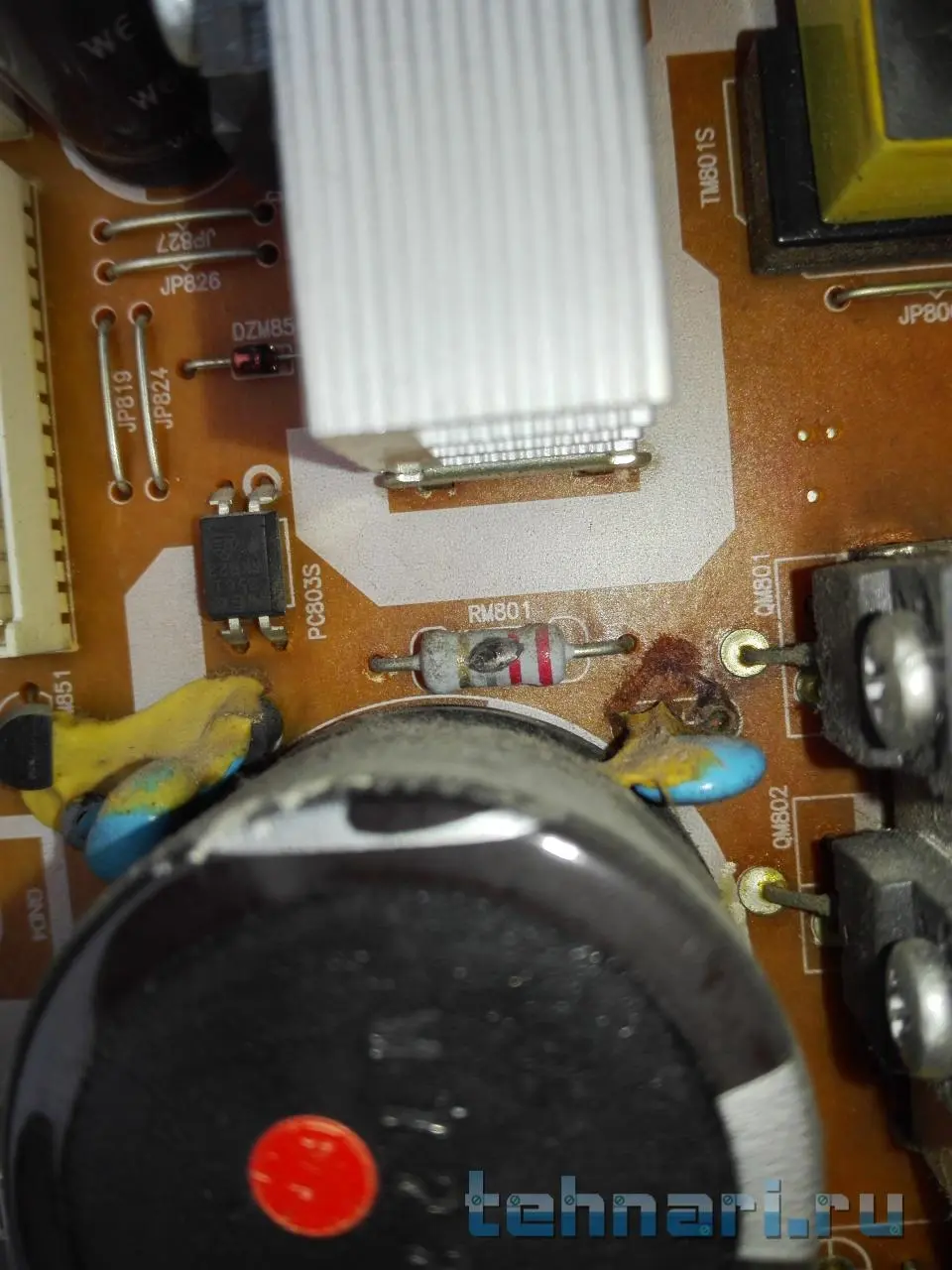

Tелевизор Samsung LE32A336J1 не включается
Заменен вздутый конденсатор, обнаружен резистор подгоревший. На выходных шлейфах напряжения нет. Слышен высокочастотный писк, при касании деталей в районе Рис. 2 тон меняется. В районе Рис.2 видны следы высокой температуры. Также обнаружен подгоревший резистор, Рис.3 на сколько понимаю, номиналом 2,2. Каковы дальнейшие шаги?
Смотри в какой цепи он стоит и определяйся почему он сгорел.
При таком нагреве вероятно есть непропаи.

На третьей фотке рядом с сетевой банкой, маленький синенький справа вверху, залитый засохшими соплями - отколупать, сопли убрать, заменить. Потом резистор тоже заменить, силовые ключи проверить, заменить при необходимости, подключить вместо предохранителя лампу о 60 свечей и, помолясь, воткнуть в сеть. Если сразу не е..нёт, то еще поработает tehno013
P.S. На втором фото два оксидных конденсатора внизу рядышком стоят - заменить тоже.
kna72, понять к какой цепи резистор , это для меня ещё сложно. Непропаев нет. К специалисту обращаться возможности нет, иначе бы меня меня тут небыло.

Я правильно понял , что тут стоит резистор 0.22 Ом, 5%? Допустима ли замена на 0.33 Ом, 5%?
Силовые ключи проверить - можно чуток подробнее, как они выглядят.
Как проверить "222к 1 kv" -маленький синенький справа вверху, который был залитый засохшими соплями, пока нечем его заменить.
