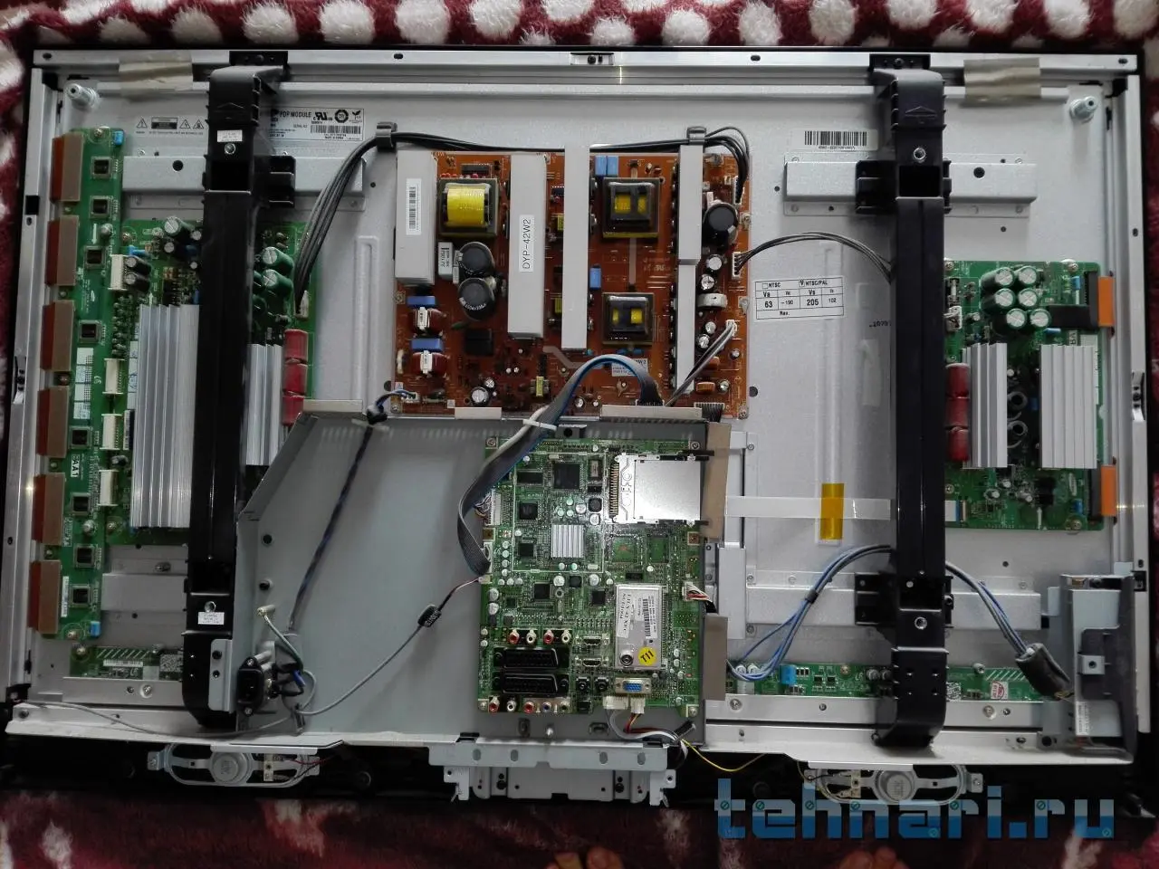

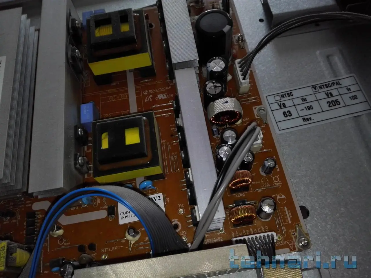

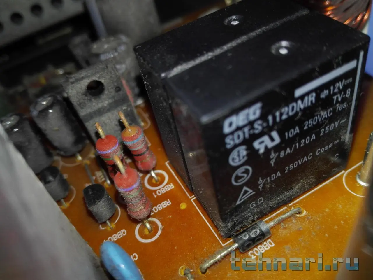

Создалось впечатление, что не вскрывался ранее. 1-общий вид, 2- клацают при включении эти черные штуки (или одна из них), 3 - комплект вздутышей. Может ли быть причина только в них?

Дутыши все заменить, а потом смотреть дальше...
Бери только 105°
Молодец, уже хоть что-то - на второй странице телевизор открыл и обнаружил конденсаторы. Теперь включи паяльник и замени их, не дожидаясь третьей страницы.
Будет результат - похвастаешься tehno013
Abell, не мог понять, почему речь идет о третьей странице. Забыл уже, что в отображении, поставил 20 постов на странице, так много удобнее, перелистывать реже приходится. Извиняюсь за оффтоп.
Скорее всего. Рекомендовал бы менять по одному, каждый раз после замены включая телевизор, это для ясности картины. Удачи!
