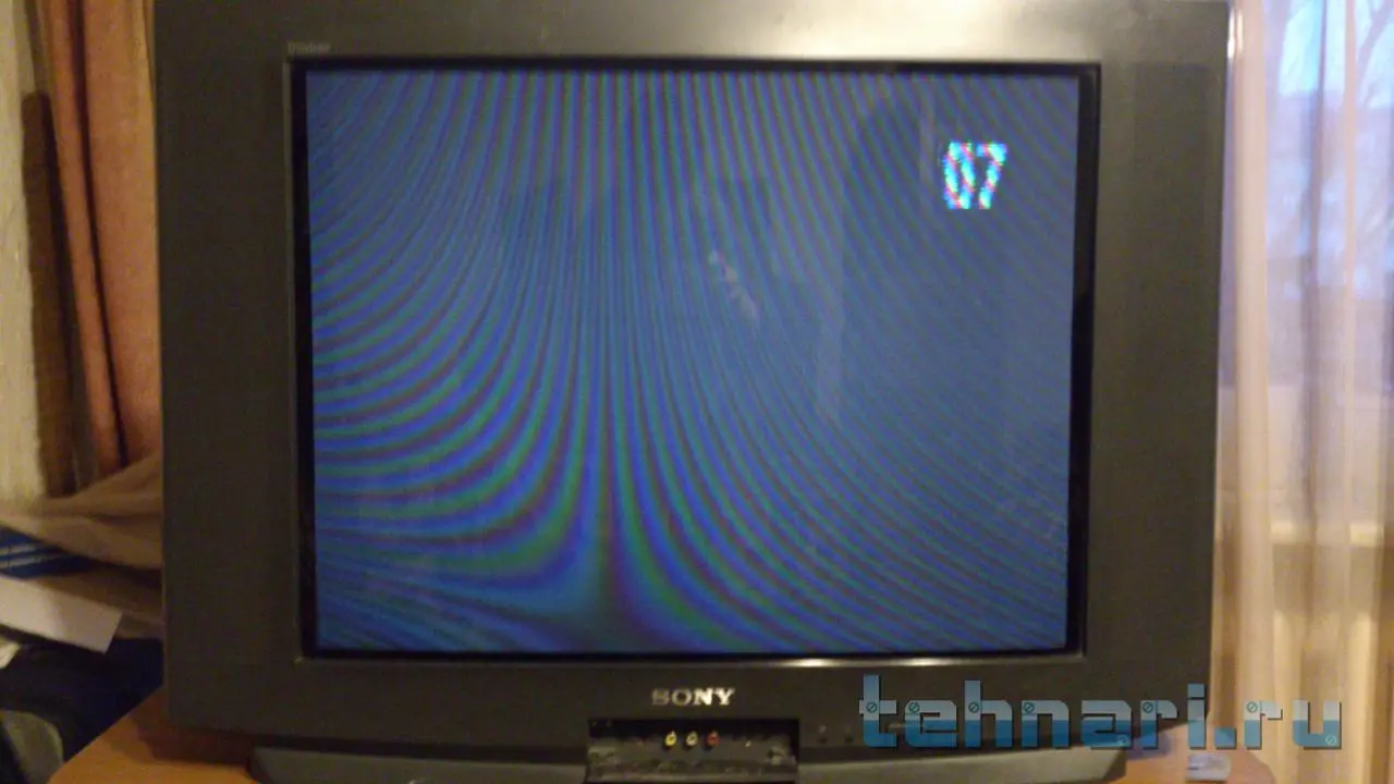

Здравствуйте Tehnari!
У знакомых упал телевизор, лопнула плата. Мастерские отказались ремонтировать ввиду высочайшей квалификации для ремонта ( на самом деле возня это конечно и неуверенность насколько заработает). Ну я, как интузиаст пошел вооружившись паяльником. На глазок вроде все высмотрел, включил и получилось изображение, как на картинке. И вот вопрос кинескоп или что-то накосячил?

Возможно, удастся его поднастроить.
Магнитами на колбе необходимо установить чистоту цвета и сведение лучей. Методика есть в и-нете.

А проблема именно в деформации теневой маски? Удар пришелся именно в то место откуда расходятся полосы. Стоит пробовать? Как понимаю деформация неравномерна.
Если действительно деформировалась маска, есть один радикальный способ, который может восстановить работоспособность телевизора. В давние времена зашёл я как-то к товарищу, тоже занимающегося ремонтом аппаратуры, в ремонте был телевизор явно со смещённой маской, так он взял у рихтовщиков автомобилей большую резиновую киянку и при работающем телевизоре несколько раз со всей дури лупанул в центр кинескопа, изображение восстановилось. Видимо при ударе, маска сыграла и встала на место. Для справки, "лобовое" стекло у кинескопов толстое, а у тринитронов ещё толще обычных.
Маска у сони слабое место
Проверь ещё отклоняющую и магниты на горловине не сдвинуты

По виду не видно. Буду еще у них рассмотрю повнимательнее. Спасибо ребята за подсказки чего-нибудь попробую еще. Но киянкой все же не решусь бить. :star2:

Не киянкой не исправишь.
Просто постучи кулаком ,если будут двигаться пятна -то точно маска
Из практики - падение SONY в 90% обрывает маску( из-за ее специфической формы
кинескопа Тринитрон)
