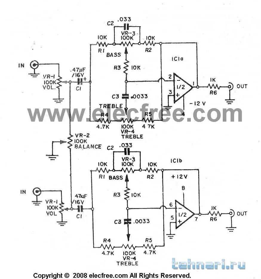

можно ли собирать это чудо на микросхеме n5532
Это чудо можно собрать на чём угодно! Фактически любой ОУ подходит для этой цели, в том числе и наши. Но нужно учесть, что к\у у него = 1.
gevs12x, внимательно прочитай комментарии к указанной ссылке.
Да и нарисована эта схема "раком", и с ошибками.:tehnari_ru_203: Это сотворил , явно, начинающий любитель.
Вот так и понятнее, и привычнее и, главное, - без ошибок.
    52.4 KB · Просмотры: 104
Радиолюбитель был кончающий! :)) А в схеме, которую ты предлагаешь, явно не хватает ещё одного ОУ, после регулятора громкости. Ну я бы, во всяком случае, поставил. И ещё бы умощнил выход каждого ОУ эмиттерным повторителем с генератором тока. Так, на всякий случай.
