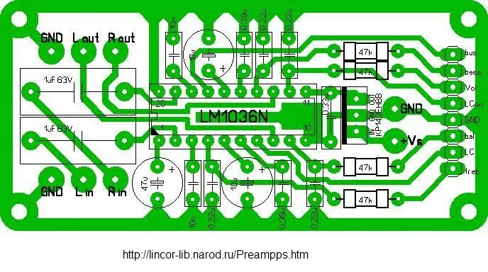

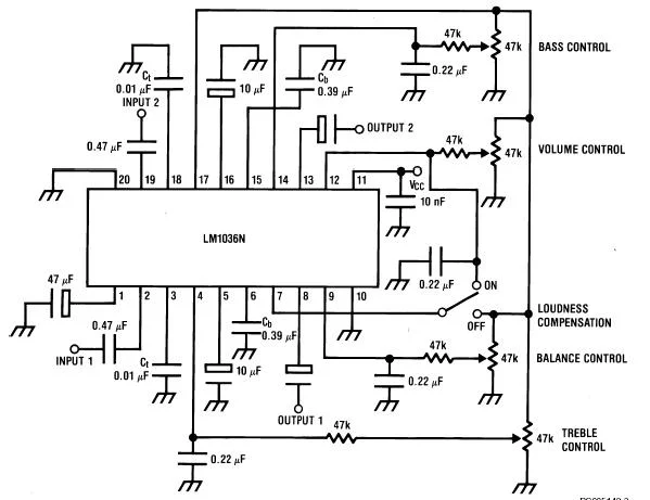

подскажите как подключать темброблок на тда1524 к двухканальному усилителю перед нч или после и как сделать из 4 проводов с усилителя для 2 динамиков в 3 левый правый общий
Темброблок подключается на вход усилителя, примерно так
