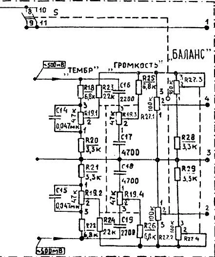

Здорова парни! такая фигня с тембриком...не работает один канал...
вот схема:
Он же пассивный...
Я бы коротнул поочереди на каждом переменнике ноги 3 и 2 для проверки.

я сегодня 3микроба к ниму подключал-на всех один и тот же ответ-работает тока один канал,а второй фонит и еле слышен на полной мощьности...
В старье есть много препаскуднейших участков. Начать можно с экранирующей оплетки (она же там порой земля сигнала).
Сигнал, если поступает на этот канал, то он может только пропадать/затухать где-то.
Где?
Проверяется щупом, включенным в осцилл или на вход рабочего портативного УМЗЧ.
Прозвонка не всегда даст точную картину. Если смотрел видео, пример - надколотый конденсатор керамика. Уже не говорю о старых переменниках стертых до основания.
З.Ы. балланс проверял?
Dr.Format_C я извеняюсь за выражение,ну почему же вы меня принимаете за тупого баклана???
конечно же у меня стоят экранированные провода в сигнальной цепи и банс я проверял...
Илья, не работать там не чему. Ищи обрывы контактов, в том числе и на регуляторах.
нашел косяк...-стертые контакты на резисторе регулировки баланса...вообщем закоротил контакты баланса и тем его вырубил :)

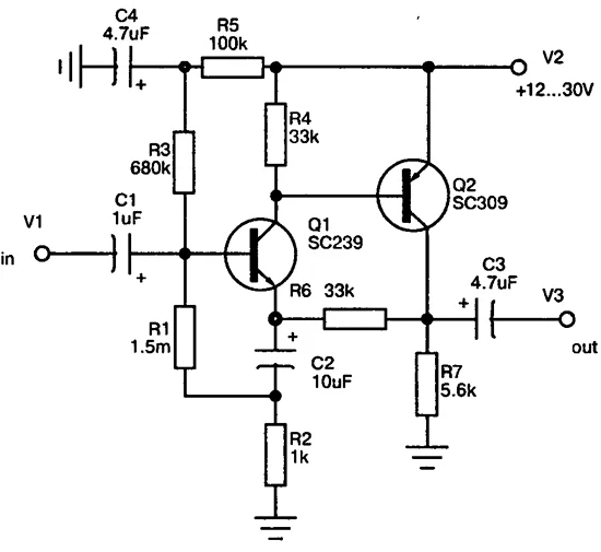

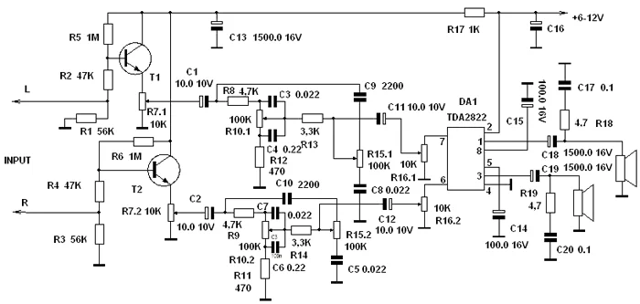

Можно применить первую схему или входную часть второй схемы

по первой схеме-есть ли аналоги транзисторов SC239 и SC309??
а то я их не нашел (ни в одном магазине,а их у меня 2)...
Думаю можно использовать пару КТ3102 и КТ3107 или КТ315Г и КТ361Г.
схема не измениться если стовить КТ315Г и КТ361Г и мощи ихней хватит?
Ещё раз повторяю, это не усилитель мощности, а усилитель напряжения, предназначенный для восполнения потерь уровня сигнала на пассивном регуляторе тембра.
Я думаю хватило бы вот такой схемы:
Только транзистор n-p-n, R1 = 50..100k, R2 = 3..5 k
И включать его после регулятора тембра, но до регулятора громкости.
P.S. R1 можно включить между базой и коллектором.
Это эмиттерный повторитель, он не усиливает сигнал, только повышает входное сопротивление
Нет, это схема с ОЭ, здесь сигнал берётся с коллектора перевёрнутый по фазе, а у эмиттерного повторителя сигнал берётся с эмиттера, и фаза соответствует фазе входного сигнала, там действительно малое усиление..
Я про вторую схему из 10 поста, не про вашу
