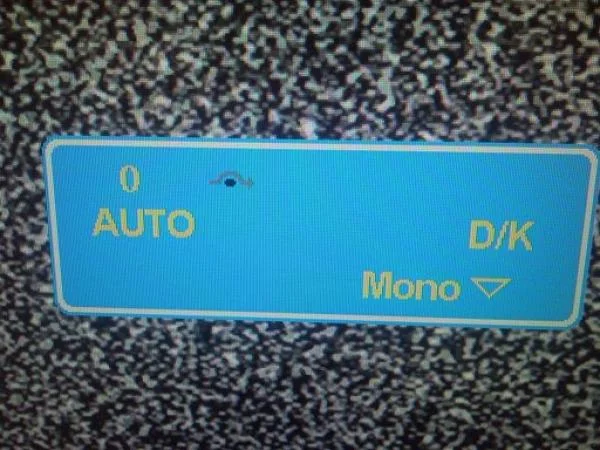

всё не так просто...код ребёнок не вводил...комбинации входа в сервис на всех хитачи разное(мой 2008 года выпуска) при зажатии на панели телека клавиш громкости и включении в сервис меню не заходит...но включается и гундят динамики...

Я так понял, полазив по инету, что это частая трабла у данного ТВ.
Как вариант выхода в сервис меню - в дежурном режиме жать МЕНЮ, пока не включится, затем жать "-" громкости, и EXIT на пульте ДУ.
