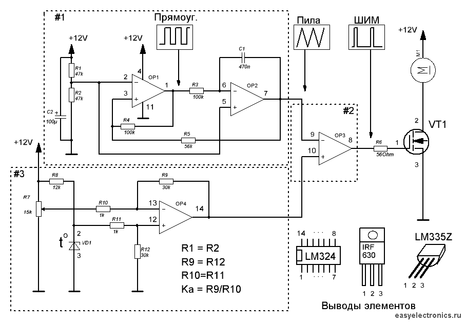

Есть еще с микроконтроллером, но эта схема проще.

фига се попроще.. :)
