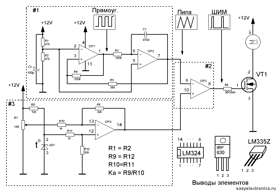

Есть еще с микроконтроллером, но эта схема проще.

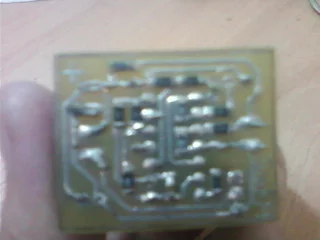

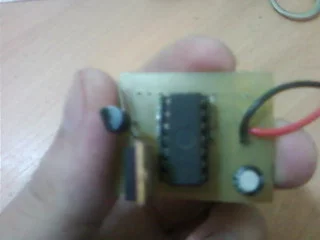

Отличная схема, у меня у самого таких 2 шт сделано)))))
не жалуюсь))))) и компактная)))) 3х4 если не ошибаюсь))))
хотя....если не умеешь паяльником работать, трудно будет чипы впаивать
а вот фото..... первый блин комом)))) плату в зеркальном отражении сделал и не сразу заметил))

Можно переделать плату под DIP же.
но не каждый сможет)))))
