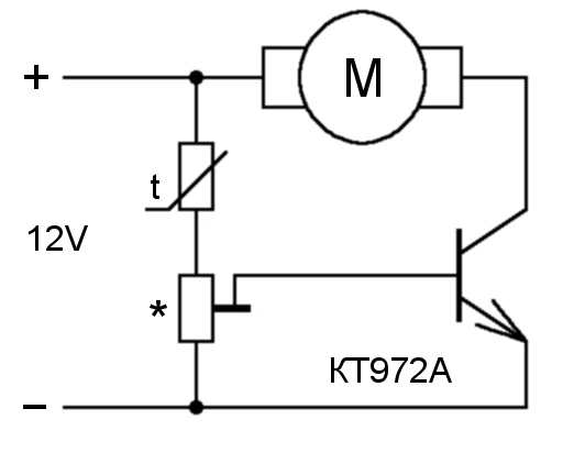

Привет! Нашел схему управления кулером от термодатчика, наверное самую простейшую, которая существует, но и тут появились вопросы. На схеме нет номинала терморезистора и подстроечника, я собрал с терморезистором на 10кОм и подстроечником на 10кОм, все работает, но настроил так, что при комнатной температуре вентилятор не вращается, а при нагревании термистора зажигалкой кулер еле крутится. Это так и должно быть? Какой лучше термистор, на 4,7кОм или 10кОм?
Вот схемка

У меня по похожей схеме были сделаны регуляторы оборотов в корпусных кулерах компьютера. Не сам делал, из магазина такие были. Я их потом отключил от греха подальше, BIOS лучше кулерами управляет в автоматическом режиме.
Терморезисторы были 10 кОм. А вот транзисторы... У КТ805 слишком мал коэффициент усиления по постоянному току. Тут что-то составное нужно, транзистор по схеме Дарлингтона.
тоесть составной сделать? мне схема нужна для модуля УНЧ 50-8 от радиотехники, просто на всякий случай. Можно КТ808А поставить?
Слава, где взял эту схему, это нарисовано моей рукой? Правильно сказали попробуй поставить КТ972А или КТ829А ... :)
дядь Юр, помоему нашел на форуме где-то) может и вашей рукой, авторские права значит нарушаю =) А что мне даст установка более мощного транзюка?
Там не столько нужен мощный транзистор, как транзистор с большим коэффициентом усиления
Для того, чтоб при незначительном изменении сопротивления терморезистора кулер начинал вращаться на макс оборотах? я правильно понял?
Для того, чтобы обороты регулировались в полном диапазоне, от нуля до максимума.

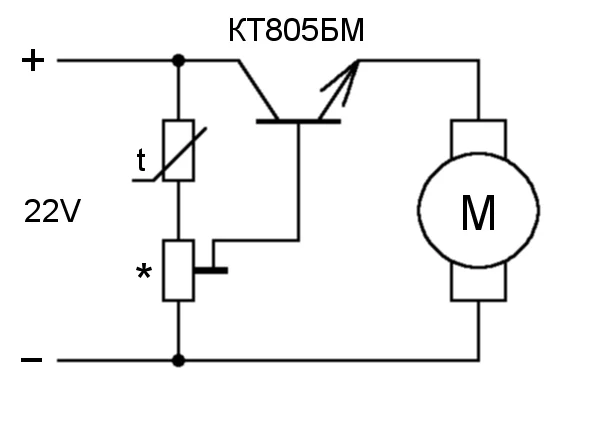

вчера ездил в другой конец города за двумя кондерами и двумя терморезисторами) транзистора пока не нашел, сделал составной из двух кт 805, теперь кулер крутится быстро от нагрева зажигалкой терморезистора, а при незначительном отклонении температуры от комнатной еле-еле вращается! то что нужно! А где его лучше поставить? сзади на радиаторах или сверху в крышке, чтоб дул внутрь на радиаторы? кулер 80мм и сзади его не влепишь, только 40мм, а они при таких же оборотах гудят как подорванные =)

Радиатор или Кулер?. Схему я рисовал как пример организации авто-реобаса. Попробуй собрать по такой схеме, транзистор должен быстрей насыщаться, а значит быстрей открываться ... :)

С моей темы эта схема, Юра мне её рисовал для лабораторного БП:D Вместо кт 805 можно использовать мосфет который можно выпаять с ненужной материнки или видюхи:D
Влад, а теперь можно поподробнее про мосфеты! Идея вековая, темболее "дохлого железа" валом
