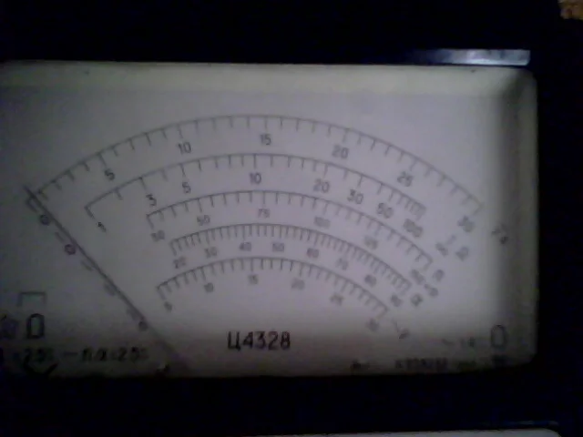

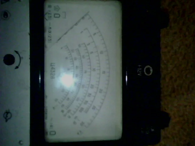

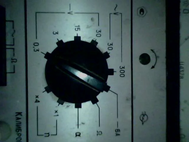

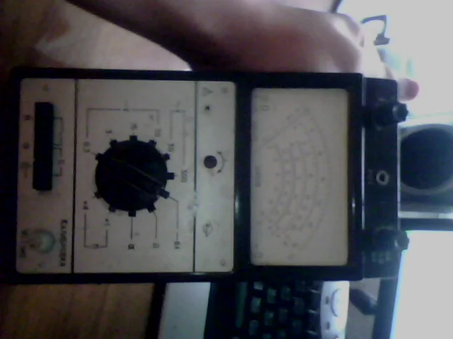

Ищу любую документацию по тестеру Ц4328, а именно руководство по эксплуатации вот фото, можно ли им выполнять радиолюбительские измерения

что никто ничего не знает :(
может проще современный купить ?
зачем старьём пользоватся?
А зачем документация ? На нем все написанно что он меряет и в каком диапазоне. В некоторых случаях стрелочные тесторы оказываются лучще чем цифровые так что побереги его.
Только краткое описание нашёл, я так понял что это автомобильный тестер
Краткое описание :
Пределы измерений : силы постоянного тока - 6 А ; напряжения постоянного тока, В - 0,3 ; 3 ; 15 ; 30 ; напряжения переменного тока - 30:300 В ; сопротивления постоянному току - 100 Ом ; угла замкнутого состояния контактов прерывателя - 90 ° ; скорости вращения коленчатого вала двигателя - 1500:6000 об/мин.
Ещё вот тут вроде как есть но качать долго Texnic.ru - Инструкции, документация и схемы к измерительным приборам
Спасибо за помощь.
а он выдержит напряжение 220 v
ДА, до 300 выдержит.
Тестер пригодится стрелочные приборы удобней в эксплуатации. Правда он автомобильный, но напряжения измеряет постоянные и переменные. С сопротивлением правда не очень один диапазон 100 ом. Полупроводники можно проверить только на пробой (короткое замыкание). На обратной стороне прибора должны быть схемы подключения измерительных цепей.
