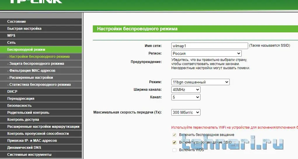

Имеются 2 роутера , в одном из помещений квартиры слабый вифи сигнал , хочу поставить 2-й роутер для того , чтобы вдуть туда вафляй побольше , вроде настроил , но не хочет 2-й брать тырнет с первого .wimap1 - основной , вот настройки обоих , что не так делаю ? или я под старость лет совсем тупой стал .

Второй роутер репитером умеет прикидываться ? Или по шнурку коннектишь ? Если репитер то почему сетки по разному называются ? Обычно (имя сети)-rpt находятся.

И да, второму роутеру IP-шник поменяй. А то перегрызутся с первым. У них дефолтные то одинаковые. Ну и свежая прошивка не помешает. Некоторые роутеры из коробки не умеют прикидываться репитерами.

ну тогда да. но я не понимаю в чем проблема. цепляй один ко второму. как любую другую вайфайку. ну или промотай ниже что там у тебя на фото. он коннетит, но не пропускает, или не коннектит?
Нет , только мост ,
А офсайт гласит что умеет он репитером работать https://www.tp-link.com/ru/home-networking/wifi-router/tl-wr841n/#specifications

Да вот конннектит или нет с 1-м непонятно , все сети находит ,жму подключиться , bssid 1го прописывает , на этом всё , статус - вроде всё должно работать .

ааа. это. а у тебя во второй точке настройки тисипиайпи что? что он о себе думает.
Сброс репитера до заводских, потом через мастера настроек в стартовом меню выбираешь режим усилителя

Всё в порядке , я DHCP не вырубил , сейчас всё заарбайтало , спасибо всем , точно старею , дурнею , а должно быть наоборот .
