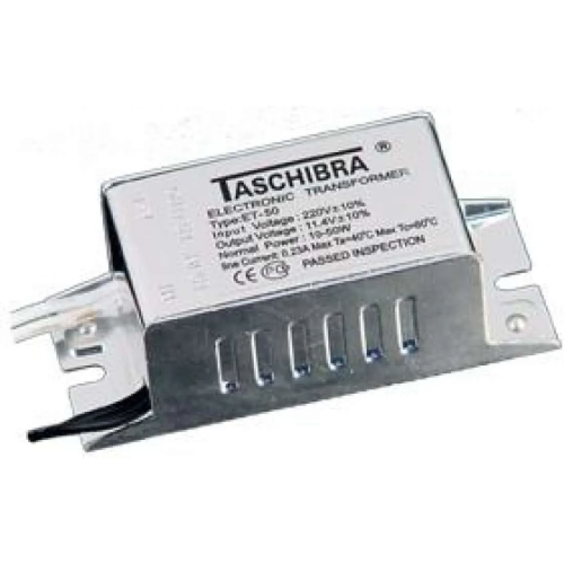

Если не электронный трансформатор типа Tashibra, то подойдут,
если надо вторичку можно перемотать ... :D
НЕ ЕЛЕктронный Адназначна:tehnari_ru_744:ТОР! Железо + медь!! Медь и в Африке-медь а вот-ЖЕЛЕЗО! С другой стороны транс он и в Африке транс! Транформатор предполагается для БП "УСИЛИТЕЛЬ ЗА ОДИН ДЕНЬ"

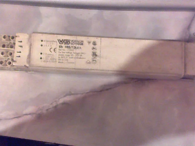

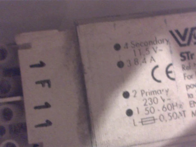

Сегодня в закромах нашел такую елдовину! То-же из подсветки.
    24.4 KB · Просмотры: 361
    21 KB · Просмотры: 325
БУ-ГА-ГА !!! И ведь хотел написать-это не дроссель, но передумал (вдруг кто-то купится). Это транс смотри вторую фотку-специально крупно сделал. Непривычно но бывают и такие девайсы.
Точно, хорошо поймал, а как похоже на пускорегулирующе, за прикол + ... :D
