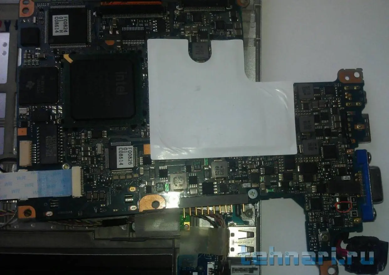

Здравствуйте, уважаемые форумчане. Странная проблема у аппарата, иногда вырубается и начинает мигать индикатор питания от сети оражевым цветом, гугление показало что это означает неисправность в цепях питания. Какую-то системность в появлении этого глюка выявить не удалось, иногда вырубается во время работы (особенно если включенным его взять в руки, передвинуть или надавить на корпус ), но бывает что даже не включается с первого раза, нажимаю кнопку, появляется загорается индикатор включения, жесткого диска, и сразу вырубается. Также это иногда сопровождается артефактами на дисплее.
Проблема наблюдается и при работе от АКБ, и от сети без АКБ.
Помогает только полное отключение питания (вынуть акк и штекер питания).
Разбирал, отключал все устройства, которые можно отключить - не помогает.
Честно говоря, не знаю что проверять, но пробовал прозвонить мультиметром некоторые ключи (вроде в норме). Подозрение вызвал только один элемент, предположительно диод. В режиме прозвонки звонится в обе стороны, в одну мультиметр показывает ~150, в другую ~1450 . Другие с той же маркировкой звонятся в одну сторону с показаниями ~150. Отметил его на фото во вложении.
Вобщем подскажите, что делать, если вообще что-то можно сделать самостоятельно.
похоже где то холодная пайка(плохой контакт)

Спасибо за совет, однако в сервис я его всё равно не понесу, т.к. ноут довольно-таки старый и по-моему не стоит того.

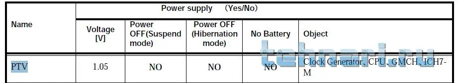

Код ошибки, которую мигает ноут, как выяснилось 45h, в сервис-мануале написано что это означает "S3V voltage is under 3.14V in normal conditions."
В принципе мне кажется, что v1ct0r близок к истине, т.к. чаще всего проблема проявляется именно при физическом воздействии на аппарат, иногда достаточно изменить положение дисплея. В таком случае может ли помочь прогрев паяльным феном? и в какой области искать отваливающийся элемент, или он может быть где угодно?
И ещё, когда разбирал, мерял напряжение на кнопке включения (~3В), если нажать кнопку и он сразу отрубается и начинает мигать, то напряжение при нажатии падает примерно до 2,5-2,7В, а потом опять становится около 3В
А как это выяснилось?
Случайно дома завалялась POST-карта? ;)
Если речь про ровно 3 В, то на ум приходит только батарейка. Но с чего бы ей превышать 3,14 В? И уж зависоны с артифактами на дисплее к ней некакого отношения не имеют.
Зато отвал BGA - дело вполне реальное. Лечится только на специализированном оборудовании.
Правда код я не правильно написал, его нужно в обратной последовательности записывать, так что правильный код A2h "PTV voltage is under 0.89V when the computer is booting up."
Это совсем другое дело!
Осталость только выяснить что за напряжение PTV такое... ;)
