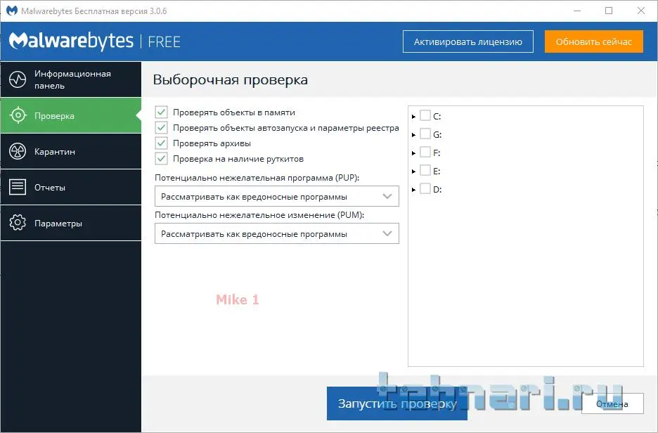

Опять нужна помощь. Опять почему-то повылезали вирусы и при нажатии на пробел/дел/ентер комп "хрюкает" лог увс прилазаю, авз не работает

  • Скачайте отсюда Malwarebytes' Anti-Malware или с зеркала.
  • Установите MBAM с настройками по умолчанию.
  • После установки в главном окне программы, выберите "Параметры".
  • В параметрах перейдите на вкладку "Личный кабинет" и нажмите на кнопку "Деактивировать ознакомительную премиум версию".
  • При появлении окошка предупреждения, нажмите "Yes".
  • Обновите базы, выберите "Проверка" => "Выборочное сканирование", нажмите "Настроить сканирование".
  • Сделайте настройки как показано на рисунке ниже (см. вложение):
  • Для сканирование отметьте все доступные диски и нажмите "Запустить проверку"
    Самостоятельно ничего не удаляйте!!!.
  • По окончанию проверки, нажмите на кнопку "Сохранить результаты проверки", результат проверки сохраните в текстовой файл.
  • Сохраните лог на рабочий стол.
  • Прикрепите этот лог к следующему вашему сообщению.
