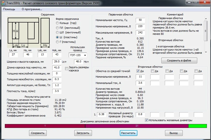

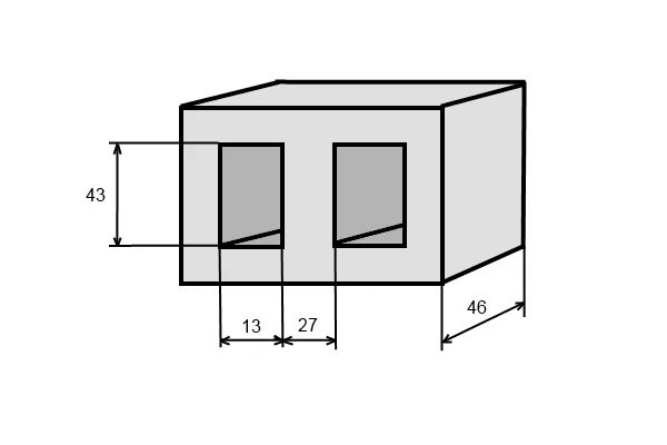

Имеется трасформатор с штампованным броневым магнитопроводом. Нужно перемотать на 12в. 2 вечера провел в поисках расчетов, везде по-разному. Вот что у меня получилось: мощность транса 100вт, 4 витка на вольт. Первичка 931виток проводом 0,5мм, ток 0,45а. Вторичка 51 виток проводом 2,16мм, ток 8,27а tehno004 . Провода в транс помещаются.
Правильно это или нет? Если нет то покажите ссылку как посчитать.
Спасибо.

Возьми посчитай , я ей пользуюсь все понятно в ней

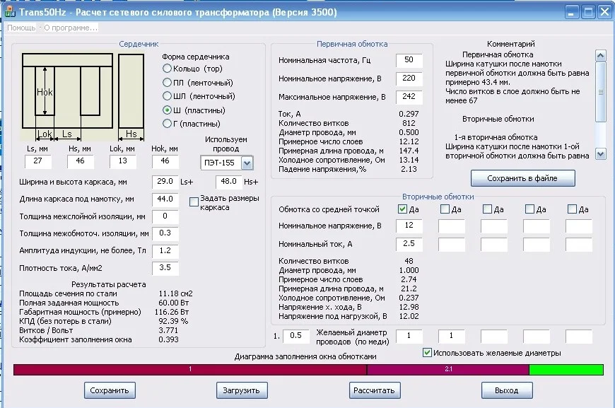

Вроде как то так получается
    80.5 KB · Просмотры: 1,531
Спасибо, у меня тоже кое-что получилось. Пробовал разные провода, удобно; программа сама если надо провод вдвое складывает. Больше 2,7а из вторички не выжать.

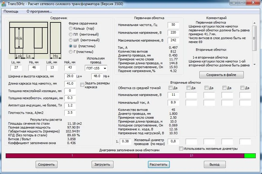

Можно убрать галочку внизу- "использовать желаемые диаметры" тогда автоматом подберет провода и ток повыше будет около 4 а

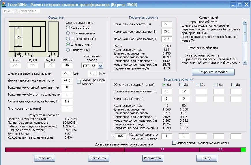

Я не знаю какая у тебя магнитола и какую нагрузку ты ей хочешь дать. Намотай 2 вторички и соедини их параллельно тут уж точно с запасом будет
    80.5 KB · Просмотры: 89

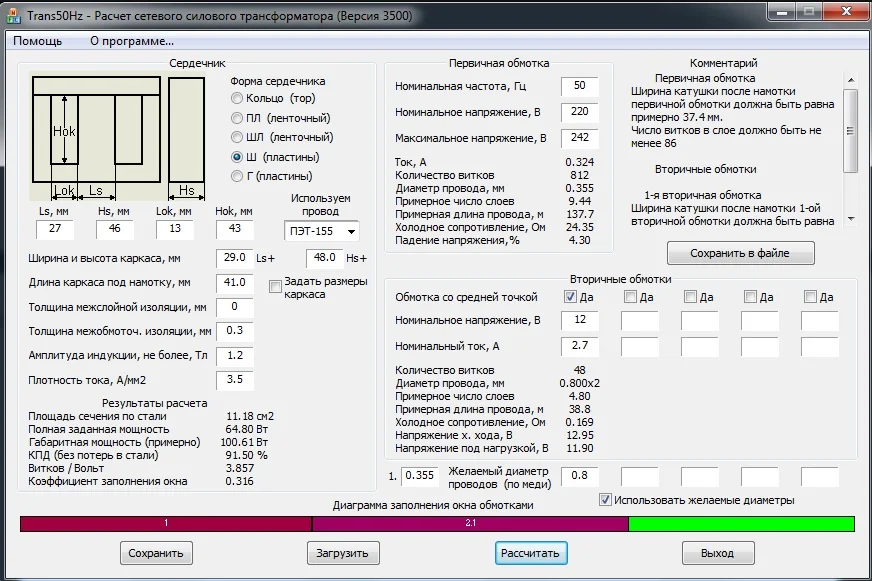

А насчет параллельно - программа сама складывает нужный провод. Вот что получилось моим проводом.
Я вспомнил что за транс сейчас там стоит - 2х16в 2,5а с кренкой на 12в с одного плеча!!! Так что этого трансформатора точно хватит.

12в с транса много будет, диодный мост, конденсатор. Сделал 11в
Так получается мой первоначальный расчет практически правильный был! Галочку "Обмотка со средней точкой" убрать надо было. Мне же не надо +/- 12в а только +12в
