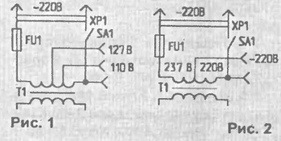

Можно взять трансформатор,соответствующей мощности , с обмоткой 380 В .Смотать с него вторички и намотать свою на 220В.
Или использовать Тансфрматор с отпайкаим по первичке на 220 и 380 В.
Подавая на обмотку 220 В ,напряжение 220 В ,снимать с обмотки 380 В напряжение 380 В(режим автотрансформатора) ,вторичные обмотки при этом не используются.
Рисунок как пример трансформатора с отпайками.....
