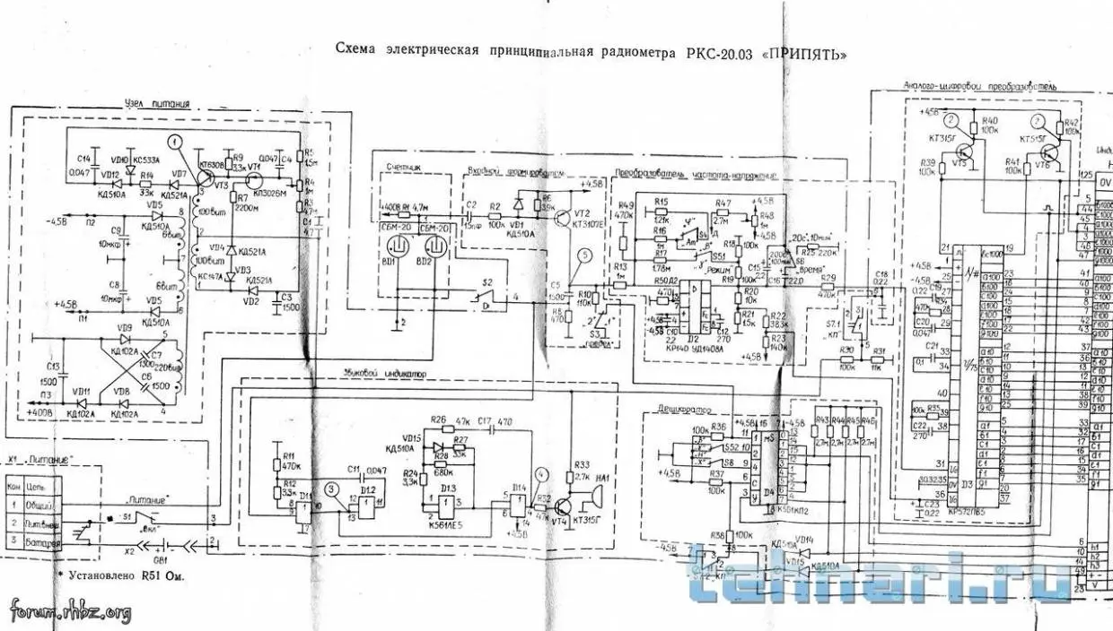

добрый вечер. никогда не наматывал транс для импульсного преобразователя,поэтому для начала разрешите спросить ,если сложить два кольца разной проницаемости М2000НМ и М1000НМ в итоге ,что получим.И за одно по пути .Нужно из этих двух(или одного)колец намотать транс первичная 9в(крона )=2х4,5=400в .Ток по _+ 4,5в 10-15ма.
Размеры колец 20х12х6.А,если быть точнее ,надо транс для радиометра "Припять" .Я перемотал с этими кольцами штук 10 ни как не получается с плюс минус 4,5в .Разными проводами мотал.Не получилось ,что не правильно ,других колец не имею Правда есть Н1500НМ ,но меньшего размера.
А фот этого делать не надо, сечение керна сердечника будет больше необходимого сечения окна, однако ... :)
При сложении двух колец разной магнитной проницаимостью, итоговая считается по наименьшей. А зачем так делать? Вам не хватает мощности? Сердечник перегревается?
Чтобы ответить на остальные вопросы, нужна принципиальная схема устройства и габариты колец.

схема есть , инструкция есть.А тех описании нет.Какой там транс стоит и его размеры. Я собрал плату полностью ,вот с трансом не увязка.не могу получить все напряжения при нагрузке.Если намотать с такими данными которые указаны на схеме на кольца, с размерами которые я указал ,и собрать узел по схеме ,то чтобы получить 2х4,5в надо на выходе транса получить как минимум 7в и подключить к схеме.А это надо увеличивать число витков в первичной ,потом не влазит высоковольтная обмотка.
Пипец, а купить, отобрать, попросить у друга БП АТХ проблема?
Столько телодвижений ради ...
......прекратим эту бесполезную дискуссию!!!!!!Просто нае...........ся кр 572пв5.,вот и садила 2х4,5в.Спасибо.А транс я намотал на 5 баллов.
