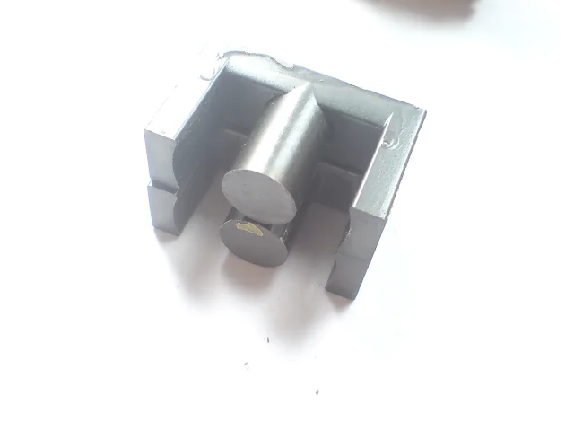

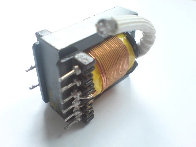

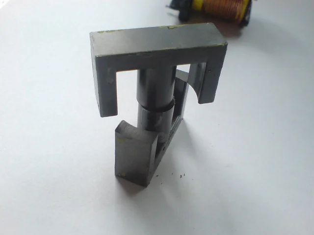

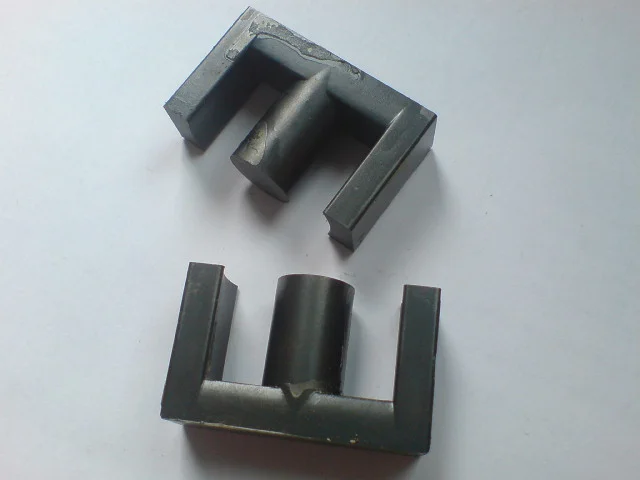

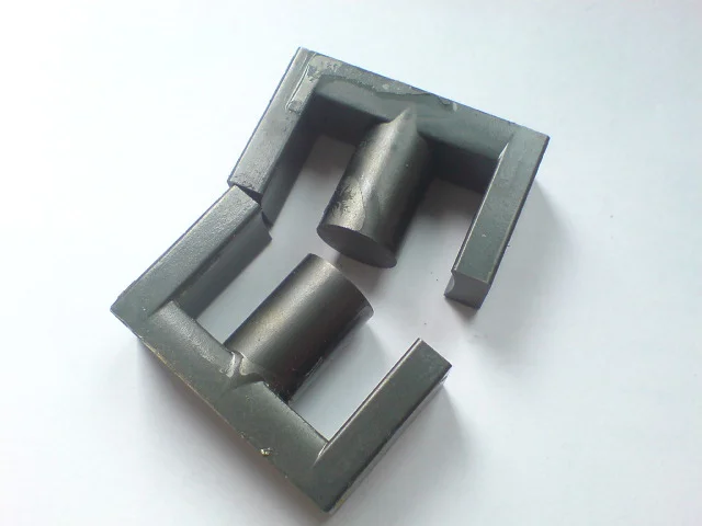

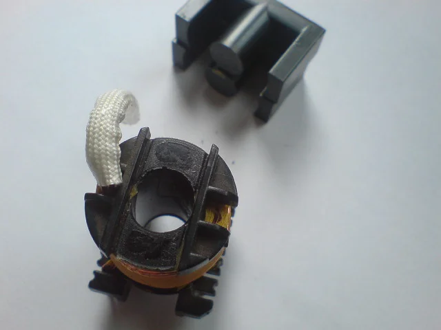

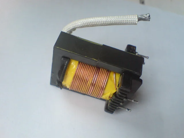

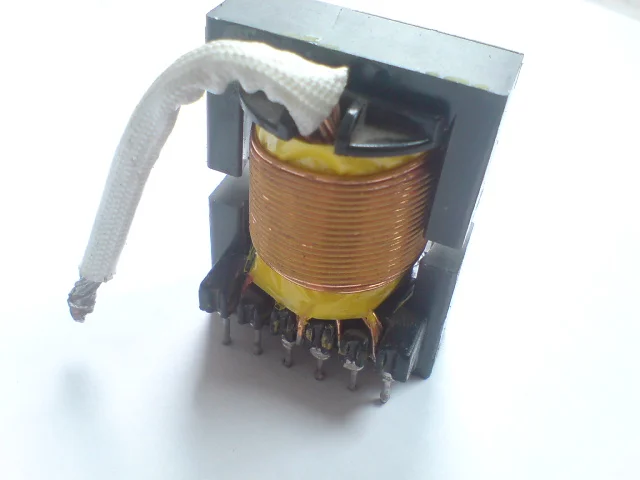

вот как мотать на такой транс? скоко витков? какой проволкой?транс для преобразователя для TDA7294
ЗЫ:нету у меня ферритового кольца

ну так как мотать на такой транс? скоко витков? какой проволкой?транс для преобразователя для TDA7294
Сколько в схеме написано, столько и мотай. Количество витков зависит
от частоты с которой работает преобразователь ... :)
э.....100кгц значит 100 витков?
к примеру мотаю первичку беру 10 жил провод 0,5
5 жил на один транзистор 5 жил на другой а начало 10 жил на массу так?
мотал 6 витков 5 жил*0,5+5 жил*0,5 - ирфы греются
Уверен, что TL494 работает на 100 кГц. У Александра DDREDD, при 100 кГц,
коэффициент всего 0.25 вика на вольт, т.е. у него на 220В всего 36 витков,
на +/-12В 2х3 витка, на +/-28В 2х7 витков. Без нагрузки количество жил не
играет роли и на одной жиле должно работать. Либо TL494 не выдает 100 кГц,
либо мешают запиратели на биполярных транзисторах на входе полевиков ... :D
