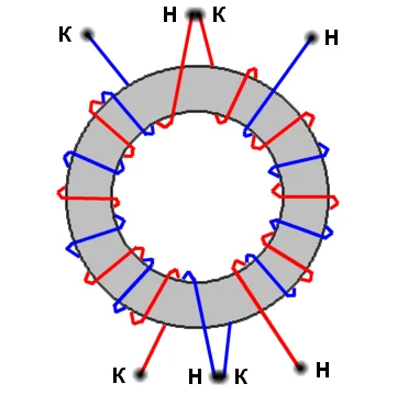

Думаю дело все таки в намотке, так как наматывал сначало 6 витков полупервички затем поверх ещё шесть витков второй полупервички, и так же со вторичкой только витков больше....
все работало ирфы не грелись токо вот напряжение в плечах было разное 1 вольт
Всё равно не понимаю что не так?
Тороид для преобразователя мотается так, равномерно по окружности
располагаем витки, соблюдая фазировку. Для ИИП первичка мотается
виток к витку, в один слой, если окружности не хватит можно немного
заехать вторым слоем. Между слоями и обмотками, обязательно надо
изолировать сантехнической фумкой. Допустим первичка красная, а
вторичка синяя или на оборот, роли не играетю Семмитричность
расположения обмоток, самое главное условие ... :D
Ну тогда обмотки мотаются вот так, чтобы была симметрия, у второй обмотки
косичка с другой стороны ... :)
http://www.tehnari.ru/f156/t57045/index10.html#post591212
вот поначалу у меня было так же работало но все таки разниза в плечах есть :(
Разница какая 0.2-0.3В ?... :)
Ну если сложно с симметрировать 0.5В/виток, то 0.25В/виток будет еще сложнее ... :D
-разница 0.4-0.9 может чуть больше
-можно к примеру на 5ком? а не на 6.2?
-получается чем больше витков тем стабильнее напряжение?
На 100 кГц симметрировать еще труднее, виток/вольт 0.25, если не можешь
симметрировать на 0.5, то на 0.25, еще труднее. Оставь 11 кОм в покое и
перемотай нормально трансформатор. Саша DDREDD тоже мучился, пока не
намотал нормально трансформатор ... :D

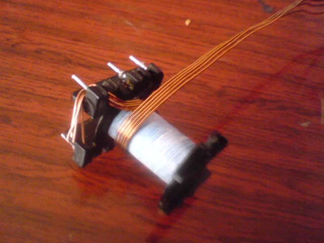

а что если в первичке использовать провод 0,7мм и не 5 жил а 4 начто это повлияет?(просто не хватает места для одного витка)
Пусть витки наезжают немного друг на друга не страшно, главное уместить
на половину кольца ... :)
вот..........
