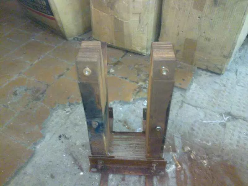

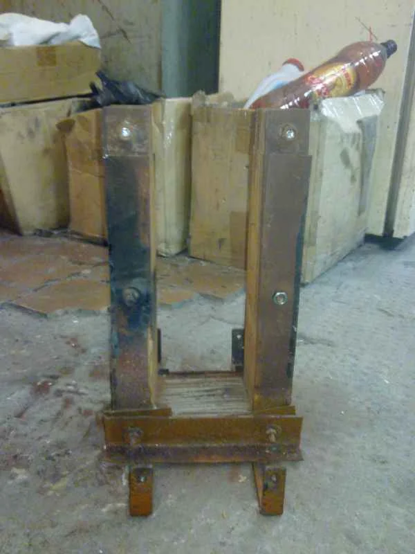

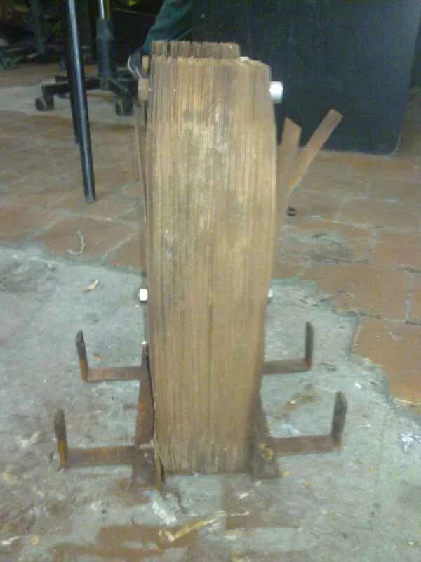

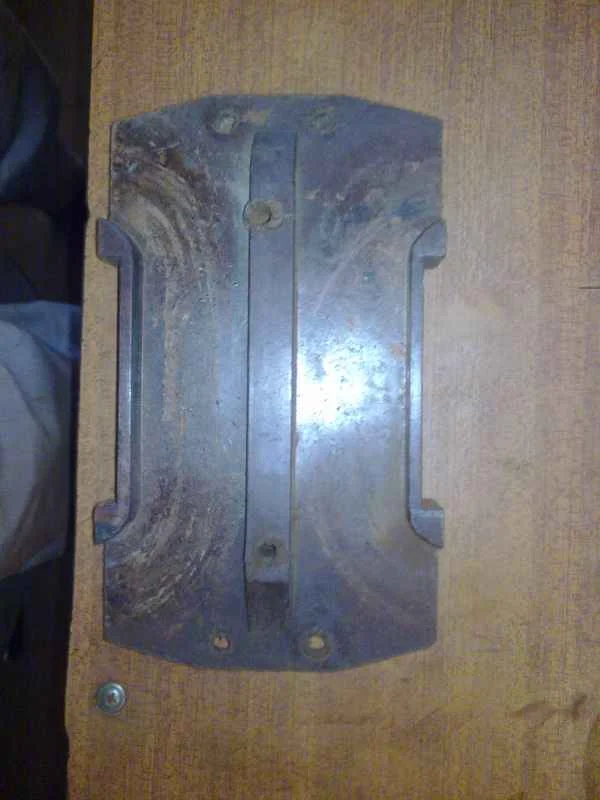

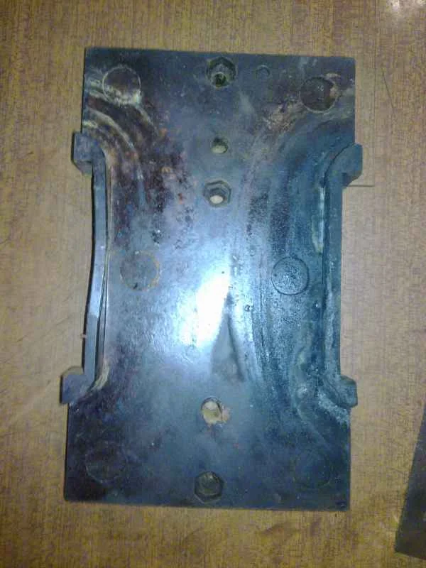

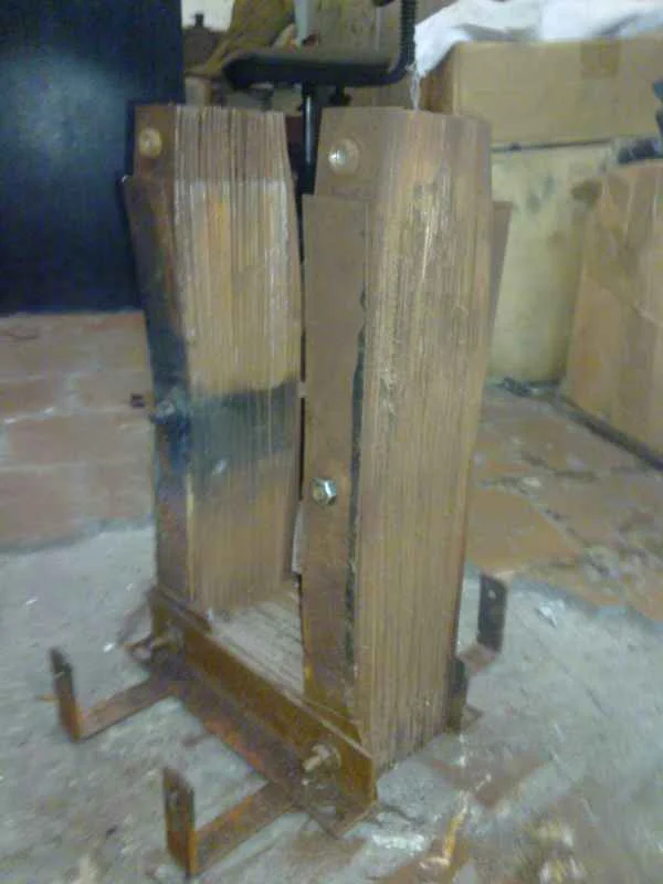

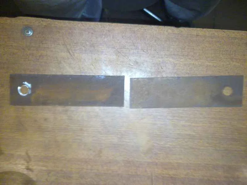

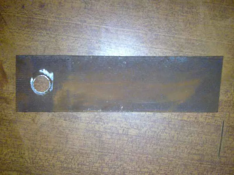

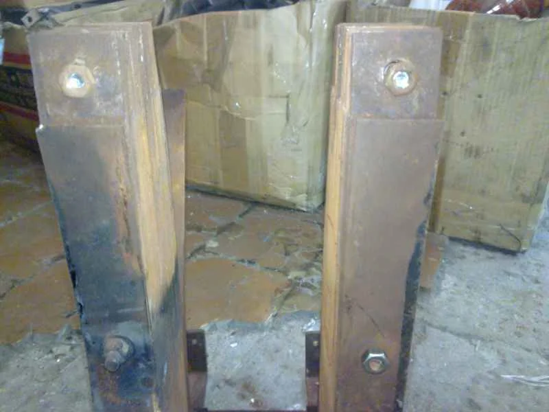

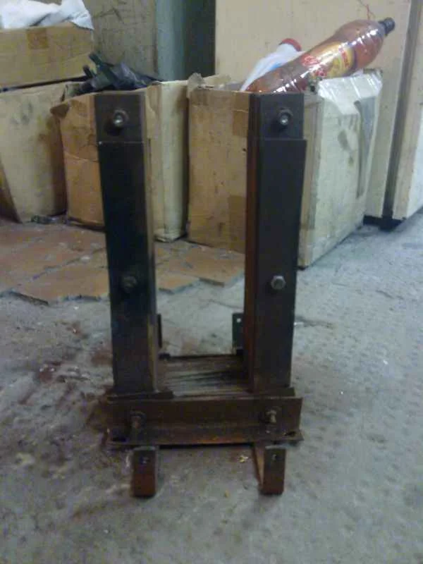

Здравствуйте. скажите пожалуйста своё мнение, может ли из этого железа получиться нормальный транс на сварку. высота-335мм длинна-177мм ширина набора-80мм толщина набора-38мм высота окна-260мм ширина окна-82мм
фото выложил бы, но не знаю как... транс стоял раньше в сварочном аппарате работающем на переменке. заранее спасибо!!!
Вот фото ... :)

всем добрый вечер. сегодня провел расчёты транс получился на 9484вт площадь сердечника = 30,4см.кв. и следом возникает 2 вопроса: исходя из чего выбирается напряжение на вторичной обмотке и плотность тока?

Для простого сварочного напряжение вторички определяется напряжением зажигания дуги электродов, стандартно считается 60В, но я всегда делал 70-75В, для более уверенного зажигания дуги. Мощность электрода и условия действий (резка, сварка), это ток цепи, т.е какой ток в данный момент отдает трансформатор ... :)
