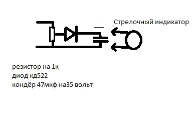

Проще некуда!
    5.4 KB · Просмотры: 180

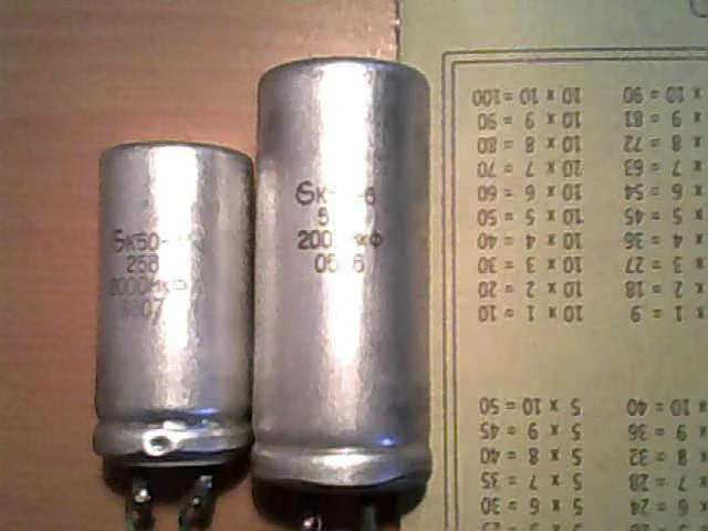

Есть ещё вопрос. После диодного моста можно поставить несколько конденсаторов?? А то у меня нет 6800 мКф, но зато есть 2 конденсатора 2000 мКф 25В, и 4 кондера 2000 мКф 50В. Так вот подскажите можно ли их паралельно несколько штук поставить.
Например 3-4 кондера на 2000 мКф 50В
Вот их фото
    29.2 KB · Просмотры: 463
Вот их фото
можно ставить паралельно!
