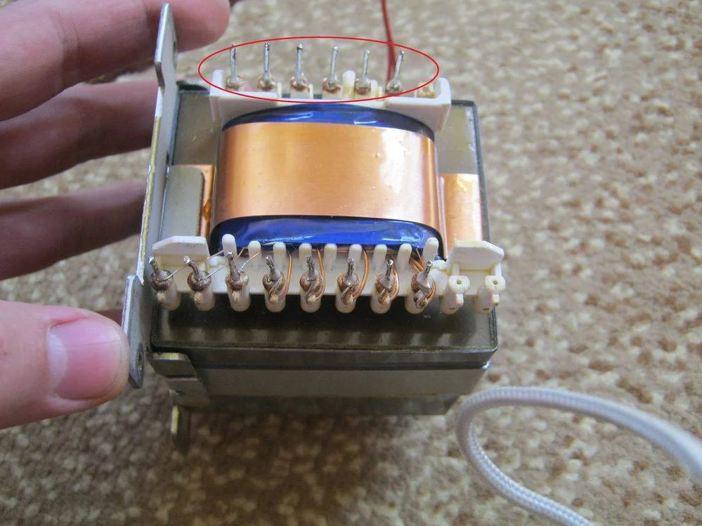

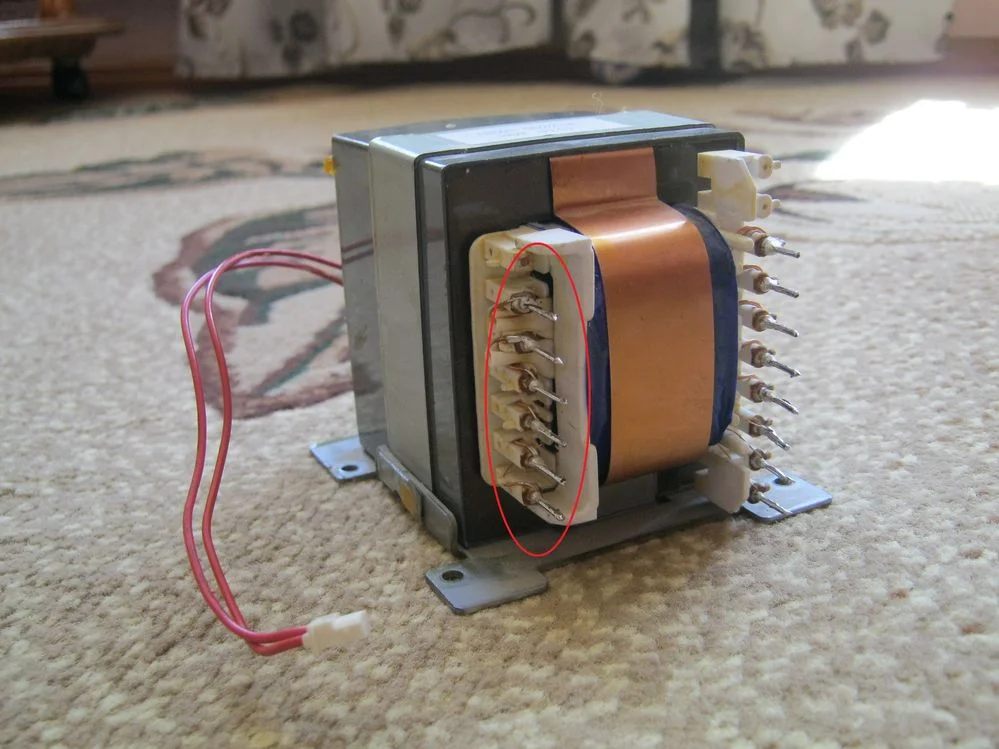

Сильно пожалуйста не ругайте...это наверное первый опыт в сборке усилка , хочу собрать усилок на ТДА7294 - , самая большая проблема это конечно же БП, снял транс от музыкального центра но непонятно куда подключать 220в, пометил красным.

Трансформатор в самый раз подойдет для усилителя. У меня 2 точно таких же http://www.tehnari.ru/f170/t88778/ он около 70Вт , две вторички по 20В. Я к сожалению в отпуске отдыхаю в деревне и потому конкретно с выводами подсказать не смогу еще 2 недели пока в город не вернусь). Но можно поискать первички через лампу накаливания, при правильном последовательном ее подключении она не должна гореть и можно не бояться КЗ экспериментируя с лампой.

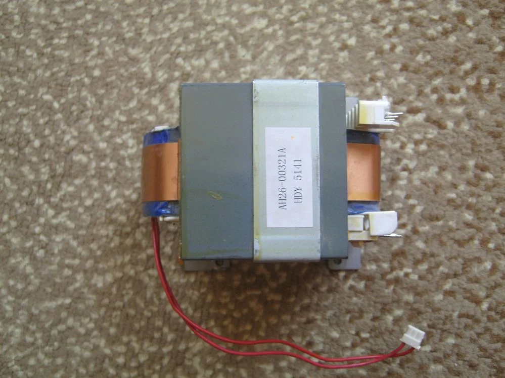

Спасибо за ответ! у меня чуть другая модель транса AH26-0032A в паспорте у муз. центра написанно что 70 вт на канал кажись...

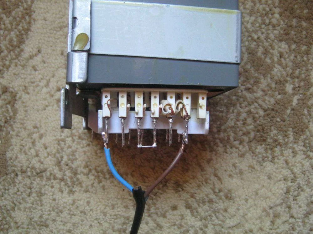

Вроде получилось!!! подключил в сеть в 220 негудит не греется вроде все ок!!
60c7b1279f6b.webp осталось найти 2 вторички по 20в...

Ну усь буду делать на 1-м тда 7294 для 75 гдн...скорее всего, но возникает вопрос как найти 2 вторичные обмотки именно по 20В нашел только на 21 в и 25 в остальные +- 5 В их каким-то образом соединять надо?...140832d1371292810-dd79cdfb7379.webp
если провод одинаковый на всех вторичках, то самое простое - смотать со вторички 25В несколько витков, дабы выровнять напряжение до второй (21В) или смотать с обоих и сделать по 20В.

А с той стороны, где 220 вольт подходит, там 4 штырька и два из них соединены. Они не могут быть вторичками? А которые соединены - средняя точка.
Немогут..., 2 штырька соедил я сам... т.к в старой схеме от муз.центра оны были соединены.... вот и остается вопрос как найти эти 2 вторички..
вторички как найти?
Вторички найти проще простого. Там на одну клемму выходит сразу 2 провода- это средняя точка. Вот на нее один щуп мультиметра, а вторым пройтись по клеммам. Должны обнаружится 2 клеммы с одинаковым напряжением примерно 20В может больше. Потом проверить ,на эти клеммы щупы мультиметра- напряжение должно удвоиться , к примеру 50В это будут как раз выводы вторичек
Да выходит, но там 3 провода, 2 толстых и один тонкий..., пичально :( вторички имеют напряжение по 25в...почти 26в, походу этот транс точно неподойдет, а перемотат его неполучится сердечник целный tehnobanka
p.s да, на выходе обоих вторичек 50 +-1 В напряжения...
Значит, для TDA7293 будет в самый раз)
Спасибо, т.е для 7293 этот транс будет самое то? 50в немного разве? 75гдн 4омный...
На тонкие провода на выходе транса можно не обращать внимания, там 3-5В.
