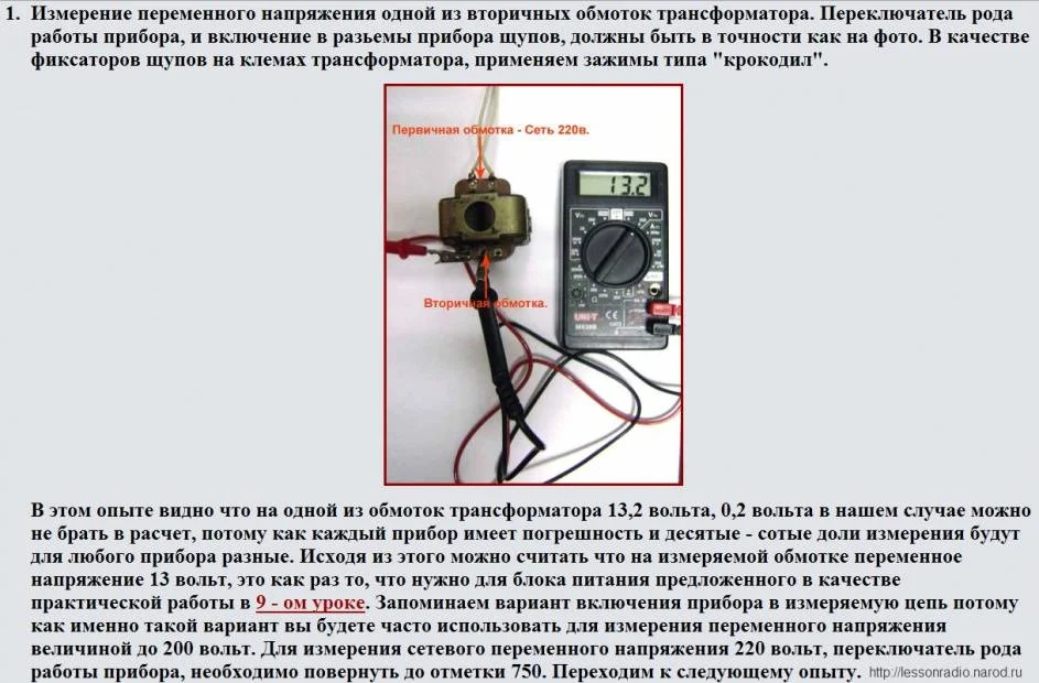

Не знаю. как проверить?? Насколько я знаю напряжение после транса переменное. Как переменное поставить на мультиметре?? Какой режим выбирать??
    87.7 KB · Просмотры: 316
Что-0то плохо видно какой режим включать. Нужно включать режим "ACV"????
Да, "ACV * 200"
Ага, понял. Пошел мерять))
