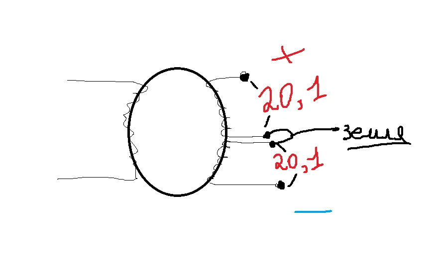

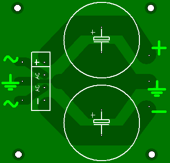

Доброго времени суток господа. Вот приобрел усилитель tda7293 и возникла небольшая проблема с его питанием. есть у меня трансформатор с двумя вторичками (со средней точкой) на 70ват, напряжение после диодного моста и конденсаторов составляет 20v,что немного мало. Еще ость у меня другой транс на 160ват, маркировка если не ошибаюсь ОСМ1.6т3 и у него две вторички(но без средней точки),т.е на выходе 4 провода . в первом случае подключение было бы как в прикрепленом файле ,но вот как подключить мои 4(2по2) провода я не знаю... не могли бы вы подсказать как мне правильно соединить вторички? если есть возможность печатку дать,так как в схемах не оч хорошо разбираюсь... ах да,тут напряжение тоже не особо подходит,2 по 18v,после выпрямления 25v ...или же еще есть два одинаковых тc40 ,там напряжение переменное по 27v (однополярное) , и может можно их соединить ,что бы получилось двухполярное питание(?) .в общем какой из трансов посоветуете использовать? мне надо 50 чистых ват выжать из микрухи и все,заранее примного благодарен

две вторички вот так тогда,это для примера на напряжение не обращай внимание.

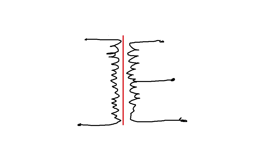

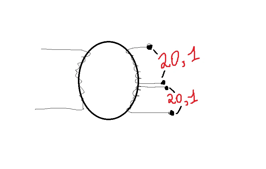

вот еще поправил

печатку так не делай,надо поправить чуток.
