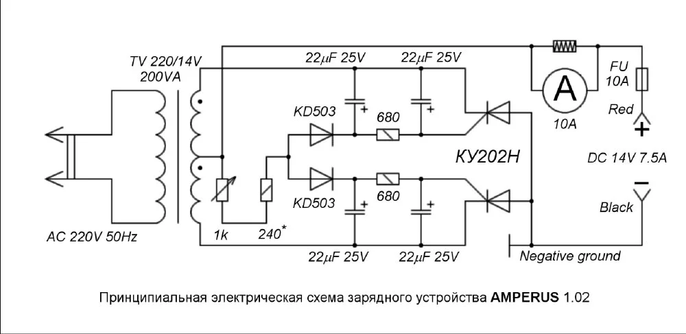

Парни снял два трансформатора из магнитофона сони. на них написано тв-207 ppo472038tjт подойдут ли они для зарядного устройства данной схемы.

фото в студию, но думаю что нет, либо мотать придется

да пойдет на выходе выдает 12 вольт

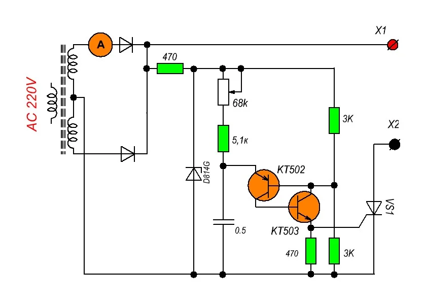

Подойдет, только есть несколько странностей! Почему амперметр
меряет ток только одного плеча, т.е. половину тока зарядки?
Амперметр должен находится последовательно аккумулятору,
а не одному плечу трансформатора. Второе придется делать
для диодов отдельные изолированные радиаторы. При двухполуперионом
выпрямлении можно убить двух зайцев и не использовать для
управления тиристором однопереходный транзистор или
его аналог, как в данном случае КТ502-503. Вместо диодов
использовать два тиристора, которые крепятся непосредственно
на корпус, который служит радиатором. Трансформатор нужен
2х14В, общий ток 8-10А т.е. 5А одно плечо ... :)

парни выложите печатку схемы которую опубликовал George Smith
В схеме применен амперметр переменного тока
