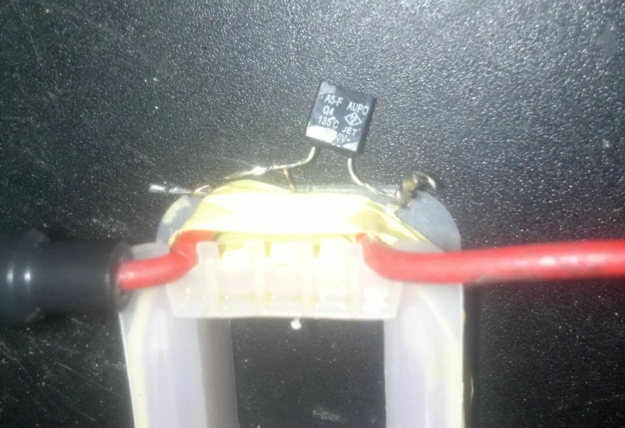

Добрый вечер дорогие форумчане. при прослушивании музыки неожиданно замолчала АС, тут-же было принято решение разобраться с нагрянувшей проблемой, при проверки тут-же всплыла неисправность трансформатора, немного глубже вникнув в проблему, было выявлено заболевание, "не прощупывался пульс первичной обмотки" началась внеплановая операция, после того как разобрал трансформатор и снял изоляцию в поле зрения моего ока попалась което чудо которого я раньше ни разу не лицезрел, при попытке прозвонить, признаков жизни не подает. я хотел бы разобраться что это за чудо, возможно оно и есть причина! ниже представлено фото сей девайса.
Фамилия девайса: A5-F AUPO Q4 135°C JET 2A 250V~
    87.9 KB · Просмотры: 157
Забыл уточнить Трансформатор Силовой, собран на железе типа: Ш

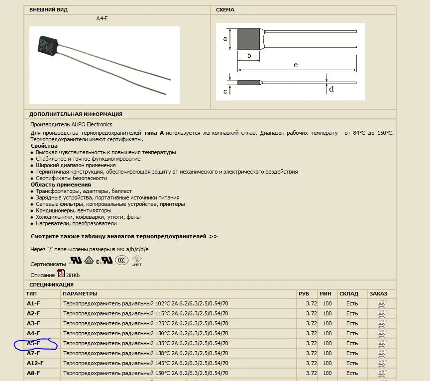

ребята ++++ вам за помощь, и оперативный ответ, тема может быть закрыта!
