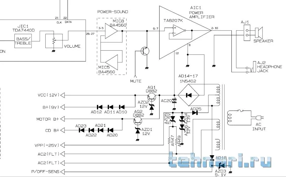

Попробую размотать вторичку и вычислить остальные обмотки,отталкиваясь от того,что в первой-15вольт.Это,если заведется оконечник на TA8207K...

выходные напряжения все указаны на схеме, мудрить и придумывать тут нечего, зачем ещё какие то эксперементы с подачей напряжений не понимаю..
в каком состоянии сейчас транс тоже не понятно, у него обрыв в первичке? так ещё раз повторяю, у него вмотан термопред (он указан на схеме), надо вскрыть изоляцию первички и убрать этот пред перемычкой, либо вмотать новый (для безопасности),
по PW1 разъёму, AC1-AC1=15V, AC2-AC2=~5V (это накал дисплея, примерно от 3 до 5 вольт переменки), AC3-AC3 =5V (зарядка), VPP это отвод на 10 вольт (получится -25 вольт от массы)

15 вольт переменки это 21 вольт постоянки, причем при повышении напряжения сети на 20% относительно номинального получится 18 вольт переменки и 25 вольт постоянки, а у TA8207 предельное напряжение питания всего 20 вольт. Делайте выводы, господа. При всём этом, на схеме приведены эпюры напряжений на выводах TA8207, из которых явно видно что напряжение питания 15,9 вольта постоянки, расчёт по переменке делайте сами, если не хотите читать сообщений

Трансформатор вторичку размотал,узнал кол-во витков.Термопред.сгорел и изоляция во вторичке к проводу приварилась-видимо,грелся хорошо...Сопротивление первички-54 Ом.Это межвитковое?Или такое маленькое сопротивление возможно?
Обмотки по выводам транса: 4 и 10 - 140витков,6 и 7 - 16витков,8 и 9 - 39витков,4 и 5 - 75витков.

Возможно , восстановить предохранитель , или напрямую соединить , включить транс через лампочку 60 Вт , будет гореть ярко - межвитковое , чуть тлеть - нормально , включить без лампочки , греться не будет - нормально .

В принципе всё сходится как будто, если взять за АС1-12 вольт, то на АС2 получается 2,5 вольта - накал индикатора, АС3 charge, по всей видимости зарядка USB устройства - 6,25 вольта. Однако меня смущает порядок намотки 4-10-5, на схеме явно показано что 10 вывод должен располагаться между 4 и 5. Но напряжение на 10 относительно 4 вроде бы достаточно, чтобы получить VPP 25 вольт, так что будем предполагать что в схеме опечатка. Межвитковое может возникнуть между соседними витками и не будет заметно по показаниям омметра, но как и сказал Сергей Сергеевич, будет видно по свечению лампочки. Кстати, лампочка должна быть именно накаливания, на 220 вольт и 25...60 ватт мощности, включается последовательно с первичкой транса, при этом транс надо будет полностью собрать
Сейчас попробую...Если я правильно посчитал,в первичке-около 1400 витков?
Сердечник 20мм х 30мм.600 получается.Я намотал обратно обмотки АС1 и АС3.Собрал транс,две оставшиеся обмотки не влезли.Напряжение АС1-14,3В,АС3-6,9В.При замере напряжение сети было 235В.У меня получилось,опуская расчеты,на АС2-должно быть 3В,а на VPP(выводы 4и10)26,4В.Я правильно посчитал?Думаю для этих двух напряжений намотаю другой трансформатор.
