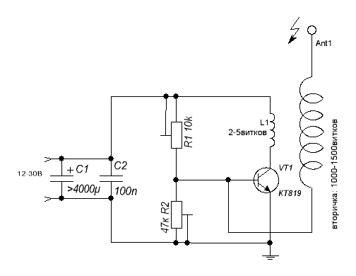

Tranzistor и 803, вместо 805 пробовал ???
Ты про RC развязку в генераторе понял или накалякать ... ??? ... :)
Пробовал, у КТ805 коэффициент усиления побольше, с ним красивее "веник" был. Можно подробнее про RC развязку?
С этим полностью согласен ! Тока не используй новые составные транзисторы,
я имею ввиду в корпусе два, у них коэф. усиления большой, но в блокинге
они не работаю, идут в разнос, пробовал ... :)
Не спорю, был опыт. Вопрос насчет RC развязки открыт.
Tranzistor, в легкую намалюю !!! :)
Буду ждать..
George Smith, "в легкую" на неделю не растягивают :)

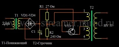

Доброго времени суток.
Собрал это устройство. Подключил. Искры нет, а транзистор греется. Менял местами выводы 1-2, тоже самое. Строчник ТВС-110ЛА. Вторичка нормальная.
В чем может быть проблема?
По какой схеме собирал, которая в первом посте ??? :)
P.S. И как сделан трансформатор? Лучше картинку ...
Транзистор и должен греться, если блокинг не запустился ...
Да, только питаю от компьютерного бп.
Ничего не получится, он импульсный и требует постоянно включенной
нагрузки. Эта схема тоже импульсно потребляет ток. Попробуй дополнительно
включить на 5V этого БП сопротивление 470 Ом или маленькую лампу
6.3-12V ... :)
