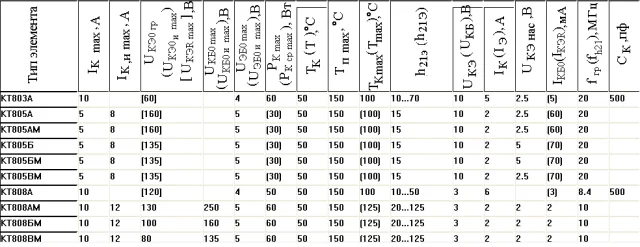

Генератор
Транзисторы можно использовать любые представленные в таблице. Единственное
надо стремится, чтобы коэффициент передачи тока был в пределах h21= >15-20.
Ток коллектора указан в таблице. Обмотка нагрузки содержит 12 витков,
наматывается на свободный стержень трансформатора ...
Диаметр провода рысчитывается от рабочего тока транзистора и составляет
0.7 корень квадратный из тока цепи, т.е. коллектора. Допустим для тр. КТ805
это 12 витков провода 1.8-2 мм. Включаете в цепь коллектора амперметр 5А,
отключаете цепь обратной связи, конденсатор и величиной резистора подбираете
ток цепи коллектора равный 0.7 I кол. по таблице. допустим для тр.КТ805 это
3.5 А. Далее подключаете обратную связь, конденсанор, эсли ток коллектора упал,
значит генератор запустился, если нет, поменяйте местами концы обмотки
обратной связи. Обмотка обратной связи содержит 3 витка любого провода там
