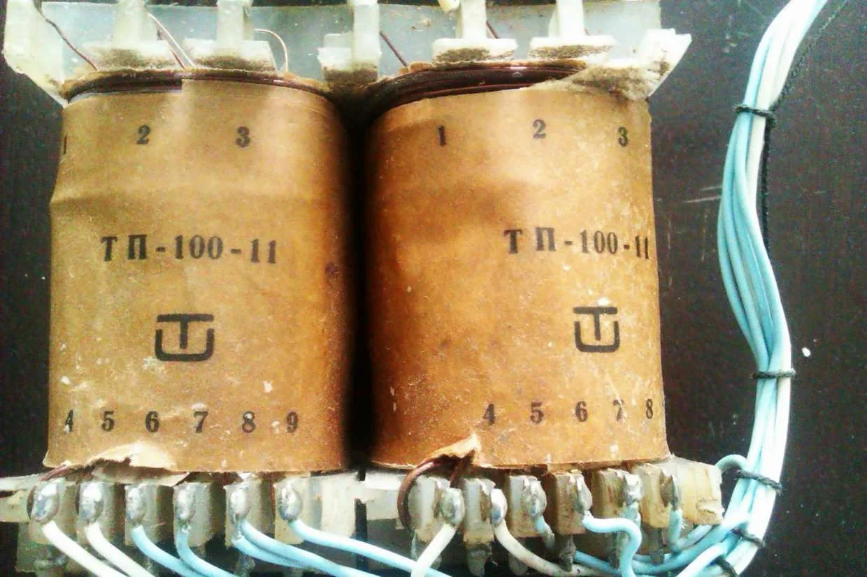

Трансформатор тп-100-11 хочется использовать для питания усилителя на tda1558q. Помогите пожалуйста, на какие обмотки подавать 220в.

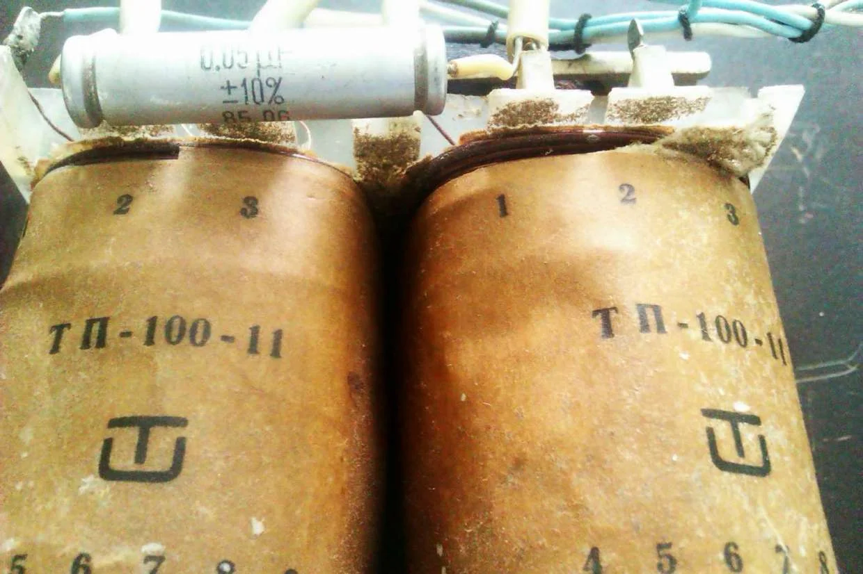

Конденсатор на 0.05 uF 500 вольт уже стоял на обмотках 2 2'.

Нужно поставить перемычку между клеммами 3 и 3' , а 220 вольт пустить на 2 и 2'.
Напряжение 11.2 вольт переменного тока можно снять с обмотки 4-4', после выпрямление будет около 14.5 вольт постоянки. Правда, сила тока недостаточная - всего 1.8А, поэтому лучше перемотать, я так считаю.
P.S. Вторичные обмотки лучше определить прибором, чтобы не возникло критических ситуаций.

Конденсатор можно убрать?
судя по справочнику ,там должны быть обмотки на 10в,и на 11в, поищи их мультиметром.

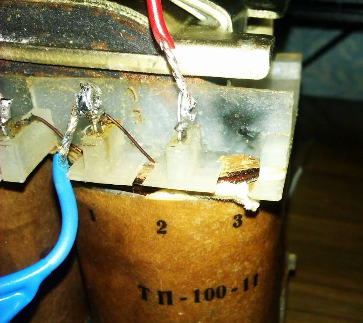

резко я подключил к 220 и отключил, в двух местах сгорели обмотки, в этих же двух местах были искры. Также напряжение в сети просело судя по лампочкам)
ты как подключал? давай фото чтобы видно было куда ты сетевой провод подключил, может ещё не всё потеряно.
Присмотрелся, к выводам 3 и 3' шли тоненькие провода, вот они сгорели, не транс)

3-3 нам не нужны ,это по моему отводы для питания всяких двигателей.
сейчас замерь сопротивление между обмотками 1-2 (на обоих катушках)
если оно есть.то тебе повезло.

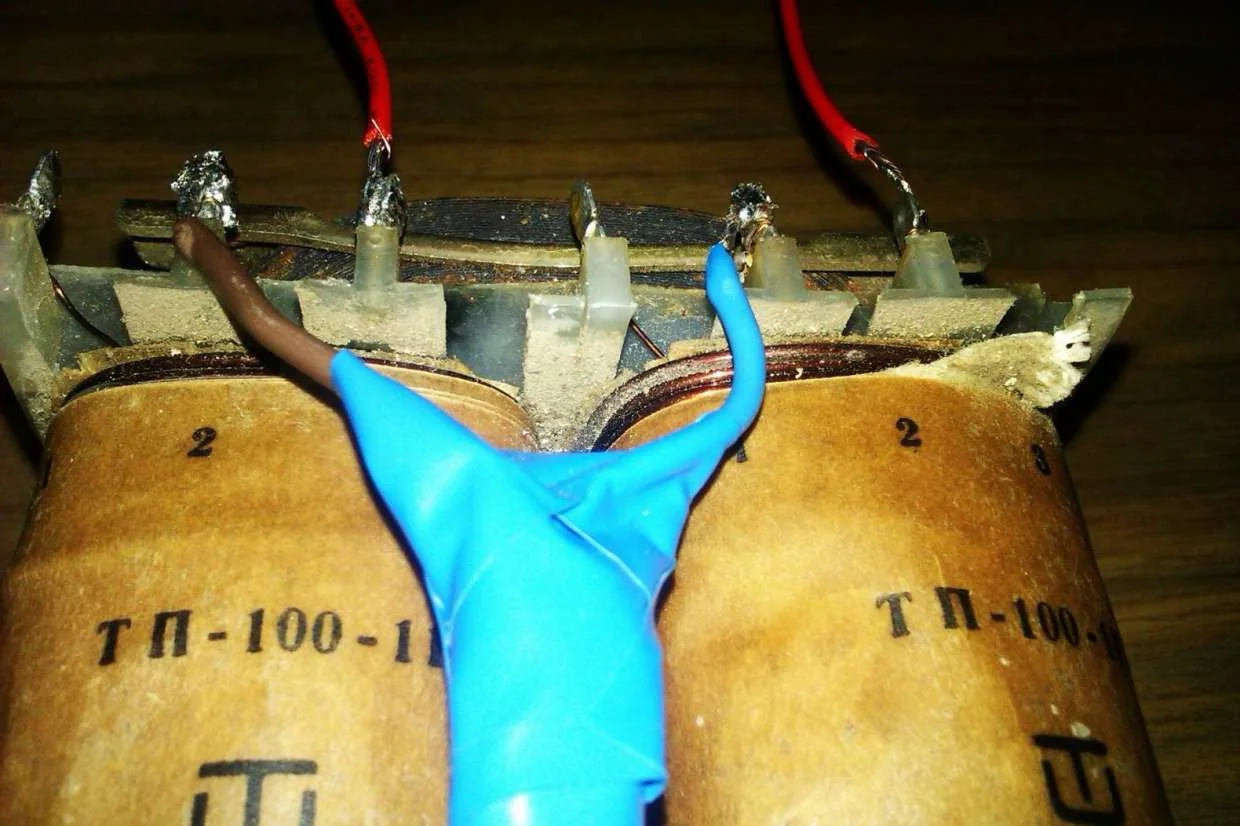

и что за хрень в изоленте??
в изоленте просто изоляцию неаккуратно снял, поэтому намотал
между 1-2 и 1'-2' около десяти ом, если не ошибаюсь
Отлично, вам повело.
Теперь будем подключать трансформатор к сети. В сетевой провод впаяй предохранитель на 1-3а, затем соедени перемычкой обмотки под номерами 1-1 ,и включай, в худшем случае сгорит предохранитель.
Если нет предохранителей, то подключи в разрыв одного из проводов сети лампу накаливания на 40-100ватт, это также обезопасит трансформатор от выхода из строя.
давай, удачи.
И никогда больше не включай в сеть что-то самодельное без предохранителя.
Первое включение любого прибора, после ремонта или самодельного, всегда проводи через лампу накаливания.
