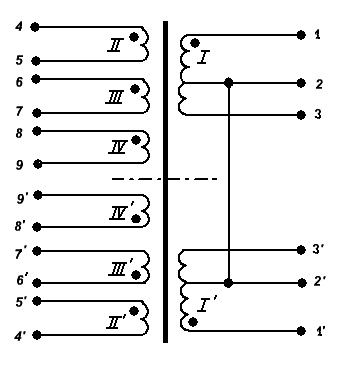

Трансформатор ТП-100-11
Подключил через лампу, греется, напряжение на вторичных обмотках по нулям везде.
лампа горит ярко 7
если да то соедини перемычкой 1~1` а на 2~2 подай питание
конденсатор который ты убрал стоял же между контактами 2~2 7
вот схема обмоток.1и 1" первичка.2 и 2" КЗ будет.
    4.4 KB · Просмотры: 2,194
Подключал по схеме, не работает все равно)

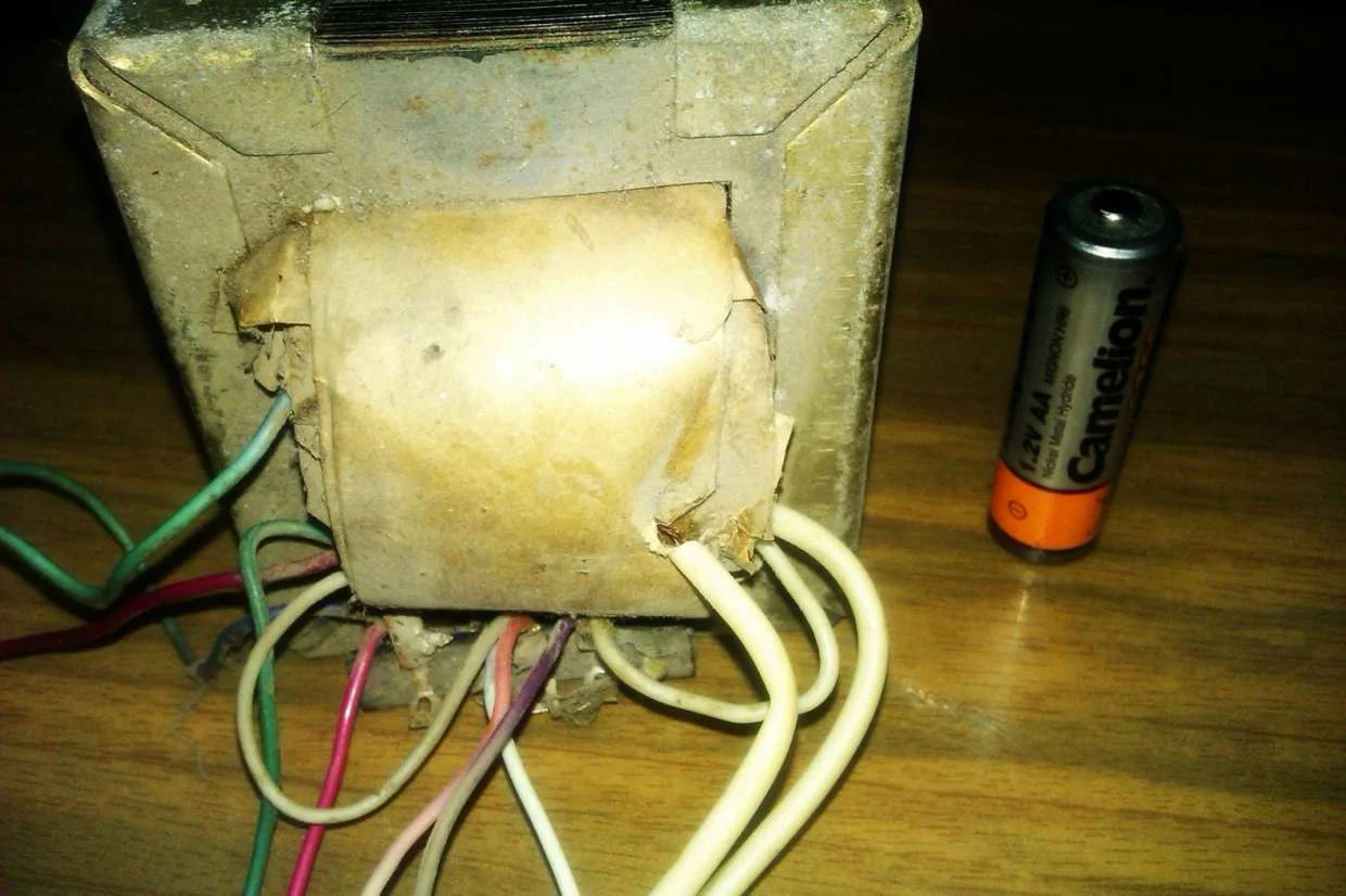

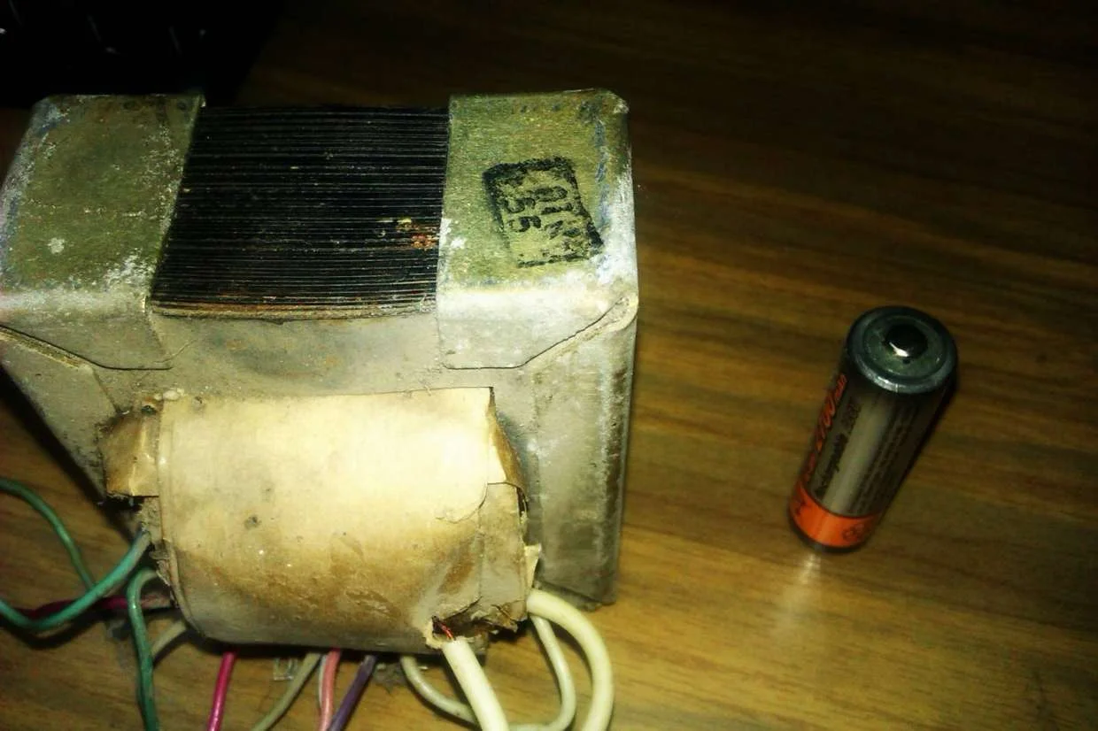

Можете сказать какая габаритная мощность следующего трансформатора?
    101.6 KB · Просмотры: 552
    93.5 KB · Просмотры: 276
Подставь значение , все вычислит и поможет намотать)
Спасибо, получилось около 40 ватт габаритной мощности)
