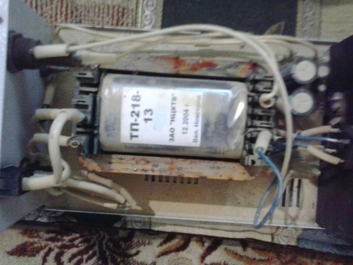

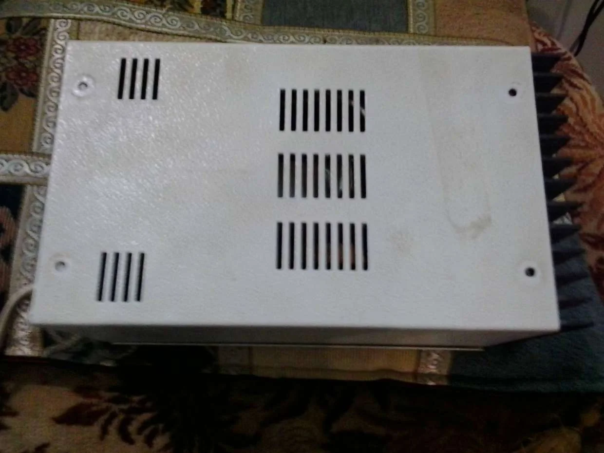

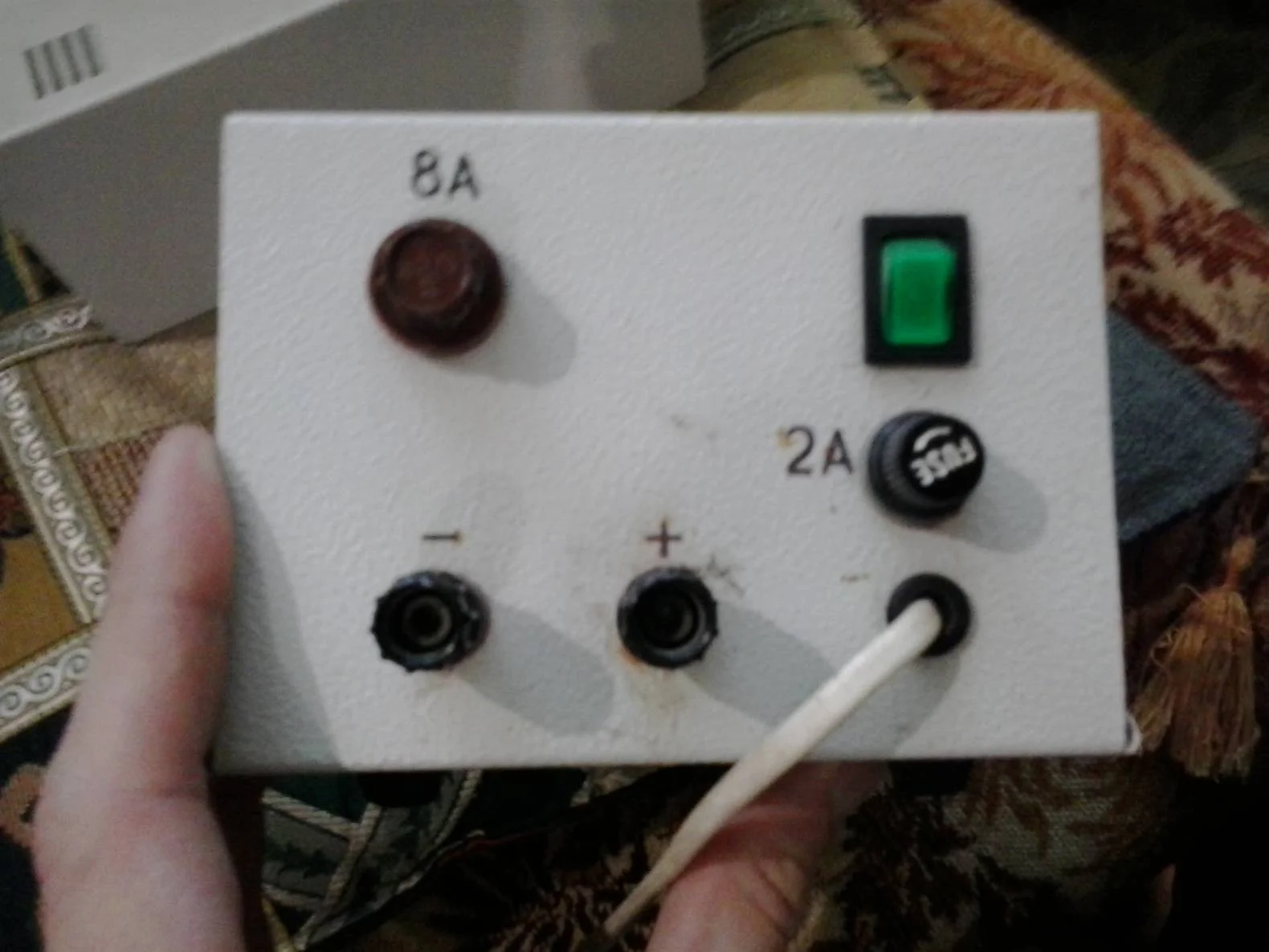

как из трансформатора тп-218-13 сделать зарядное устройство на 48 вольт 2-3ампера.
Замерять сопротивление первичной и вторичной обмоток,а также сопротивление между ними и выложить результаты на форум .Фото выложить "тп-218-13",тоже........
выход с транса 15вольт со всей сборки 12вольт предохранитель на 8А вход на 220в предохранитель 2А

14,5Ом первичка 0,3Омвторичка между ними сопротивления нет
Разбираем трансформатор. Считая витки сматываем вторичную обмотку. Наматываем новую, на примерно 50 вольт. Нужно будет пересчитать количество витков и диам. провода для 2-3 Ампер.
