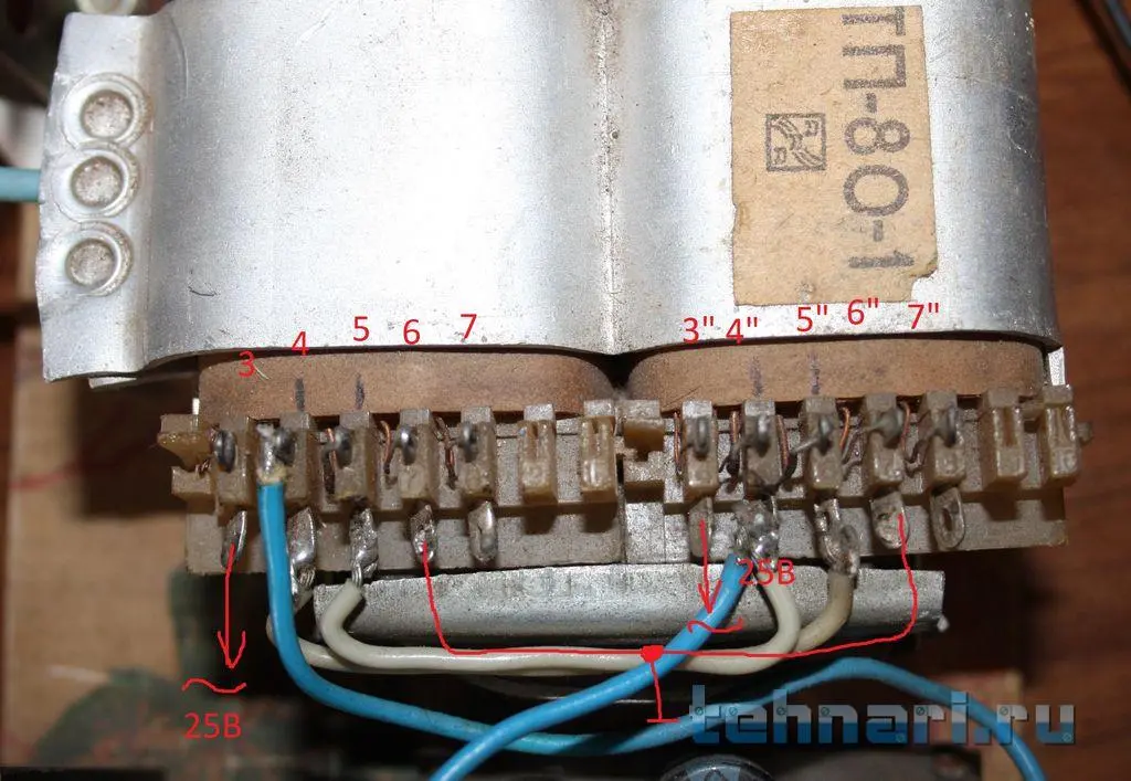

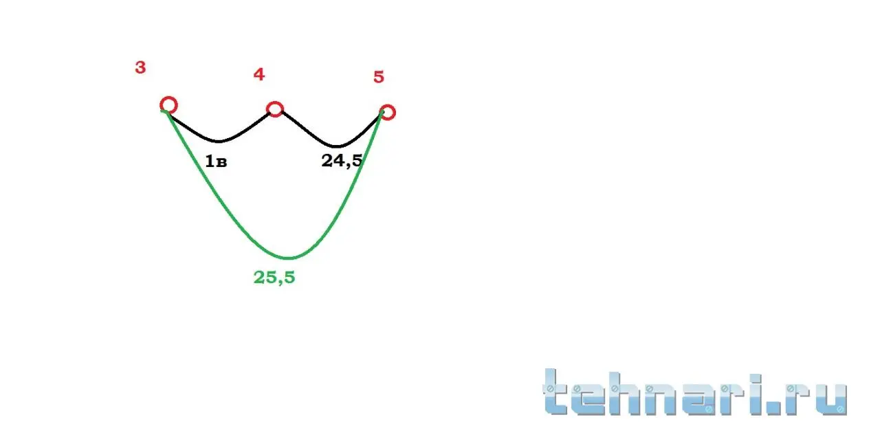

Так. Всем доброго вечера. Распаял я параллельки. Начал звонить. Гадский тестер китайский! в режиме прозвонки выдает постоянно различные значения сопротивления. Тут меня постигла неудачка. Зато напряжометр в нем работает стабильно. Вот что намерял (нумерация по моему рисунку):
3-4=1В
3-5=25,5В
4-5=24,5В
6-7=15В
Аналогичные показатели на второй (я так понимаю, что параллельной) катушке. Поясните, что это значит и как быть?
Вот что это значит

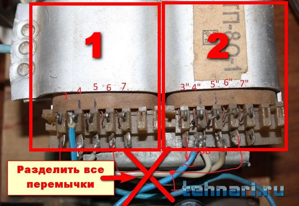

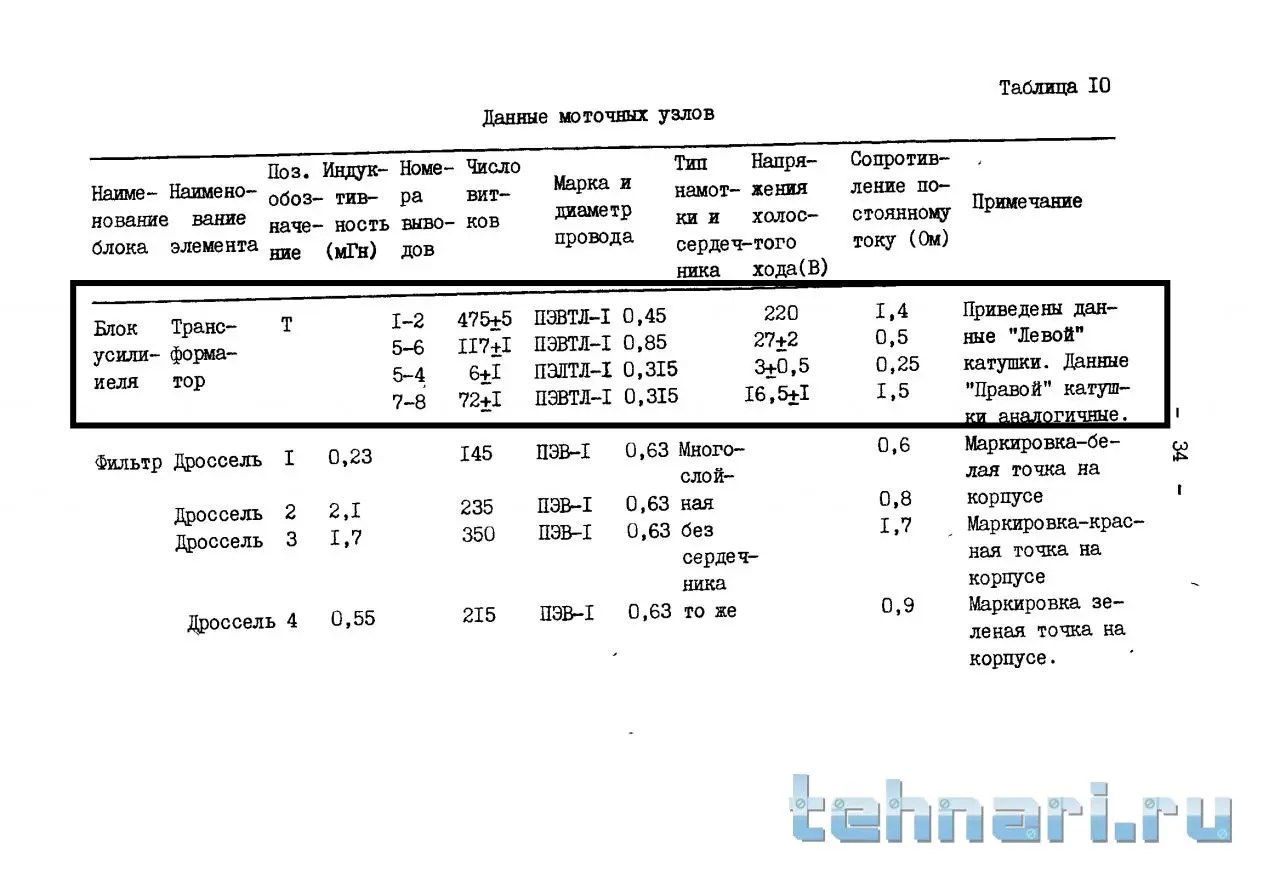

распаиваешь все перемычки (на этой фото у тебя их 2 вроде) получаешь 2 катушки с выводами (номера там есть вроде, смотри внимательнее) далее ориентируясь на таблицу мерь напряжения, записывай и сравни с теми что на таблице (на обоих катушках должны быть одинаковые)

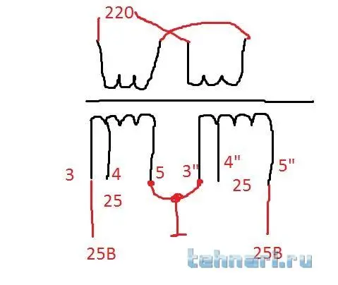

Сорри. ща пэйнтить буду)))
Если я две катушки соединяю последовательно (5-3") и беру с этой перемычки общий, то на противоположных концах должен получить по 25,5В. так?
Еще раз извините за кривой пэйнт.
    8.9 KB · Просмотры: 1,212
Оно самое... для проверки 3-5" должно быть 50 вольт

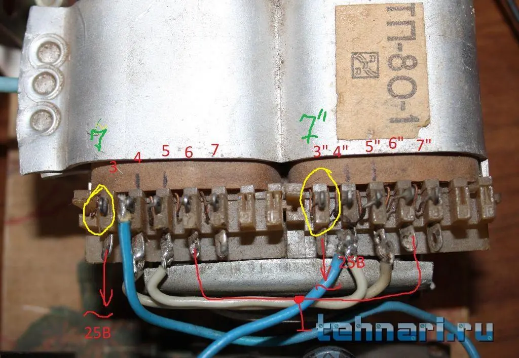

Так, только соединять надо 5 и 5"( или 3 и 3")
Может и так, главное конец одной с началом другой.Получим 50 вольт на концах- значит попали.
Катушки идентичные, по этому соединять надо концы с концами, а напругу снимать с начальных отводов.
Олег, твой пост номер 6 содержит схему именно такого включения.
Эпопея...

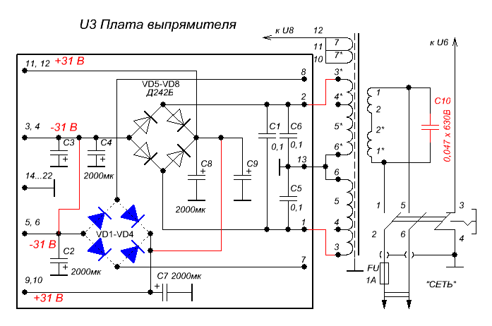

Напряжение с трансформатора нужно снимать с ламелей (нумерация на пластиковом каркасе трансформатора) №5-5', соединив №6-6', эта перемычка и будет общим проводом.
№4-4' слаботочные и служили для питания УН.
"Семен Семеныч!!!..." (с) Блин! доглядел! Точно, есть там нумерация... полустертая, полузабитая. Но есть!!! Но, к счастью, я уже получил (именно таким способом) нужные мне 50В и нулевой. СПАСИБО!!!
