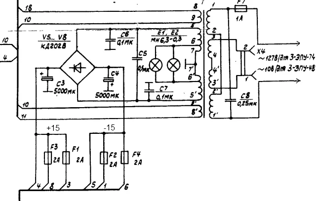

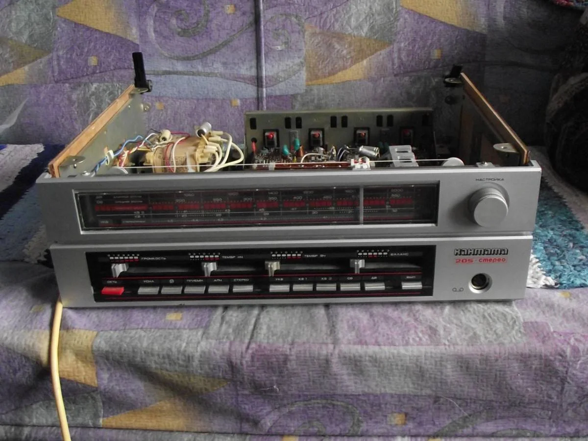

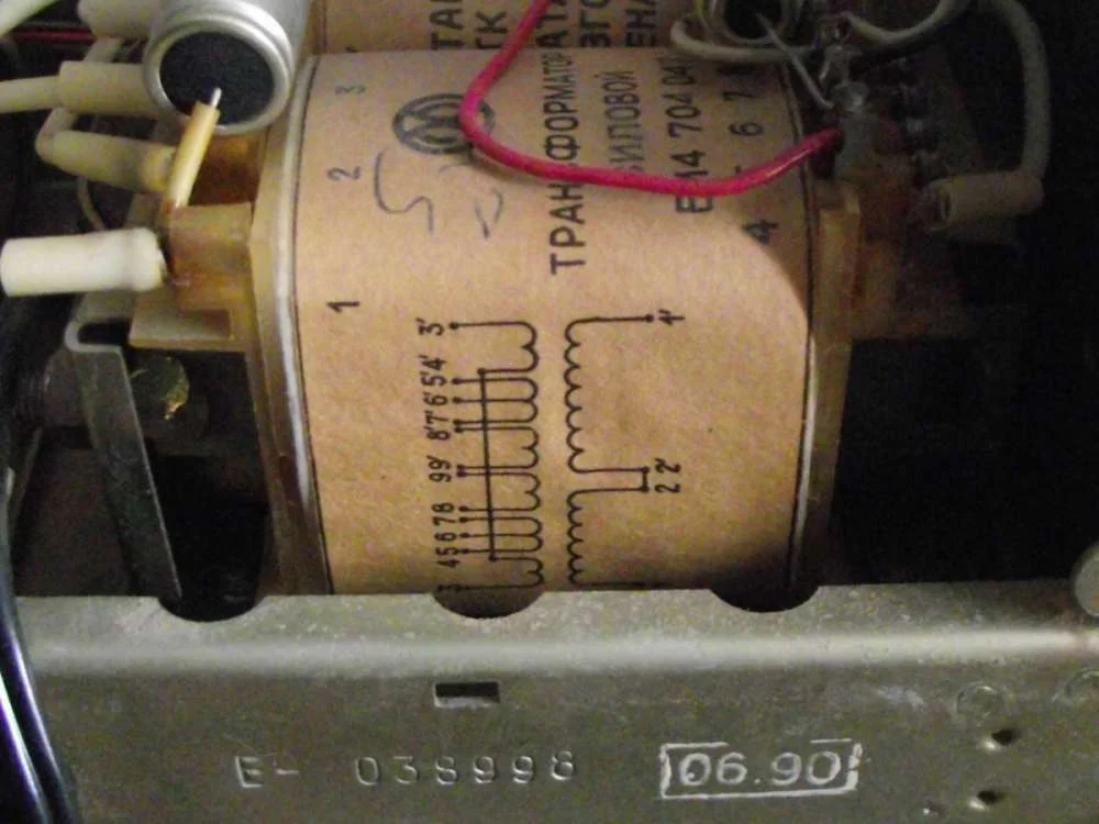

Всем доброго времяни.Уважаемые форумчане,у меня такой вопрос:имеется трансформатор ЕИ4 704 047,смотрел инфу по инету про него,но ничего вразумительного не нашёл.Он стоит в радиоле "кантата-205".Померял выход с транса на д.мост-23,7В-переменка,после него-30В,идёт на 2 усилителя.Только я не знаю сколько Ампер,не знаю как замерить.Надо наверное отпаять,не стал пока ни чего трогать,сначала надо посоветоваться со спецами.Может кто сталкивался с этим трансом?У него куча обмоток.Меня в общем то интересует такой вопрос:можно ли с него снять 2-х полярное напряжение для питания TDA 7293-94,и если можно-то,что делать с неиспользуемыми обмотками?

По описанию у Кантаты потребляемая мощность 30Вт, значит и трансформатор примерно такой мощности, его не хватит даже на одну 93/94
А как можно узнать мощность трансформатора?

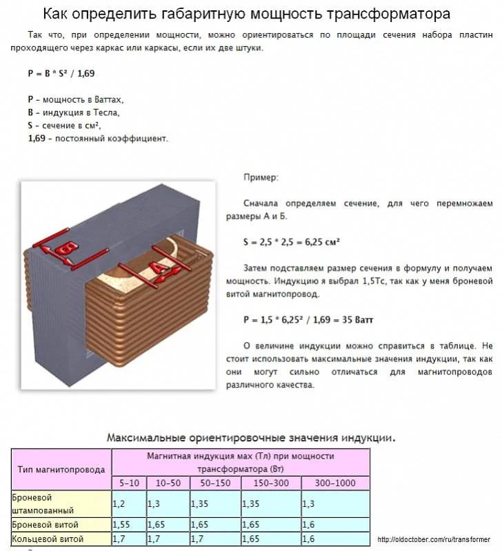

Мощность трансформатора определяется его размерами (габаритная мощность)
    60.6 KB · Просмотры: 7,600

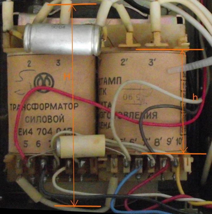

Давайте размеры вашего транса, будем считать
    7.8 KB · Просмотры: 1,072

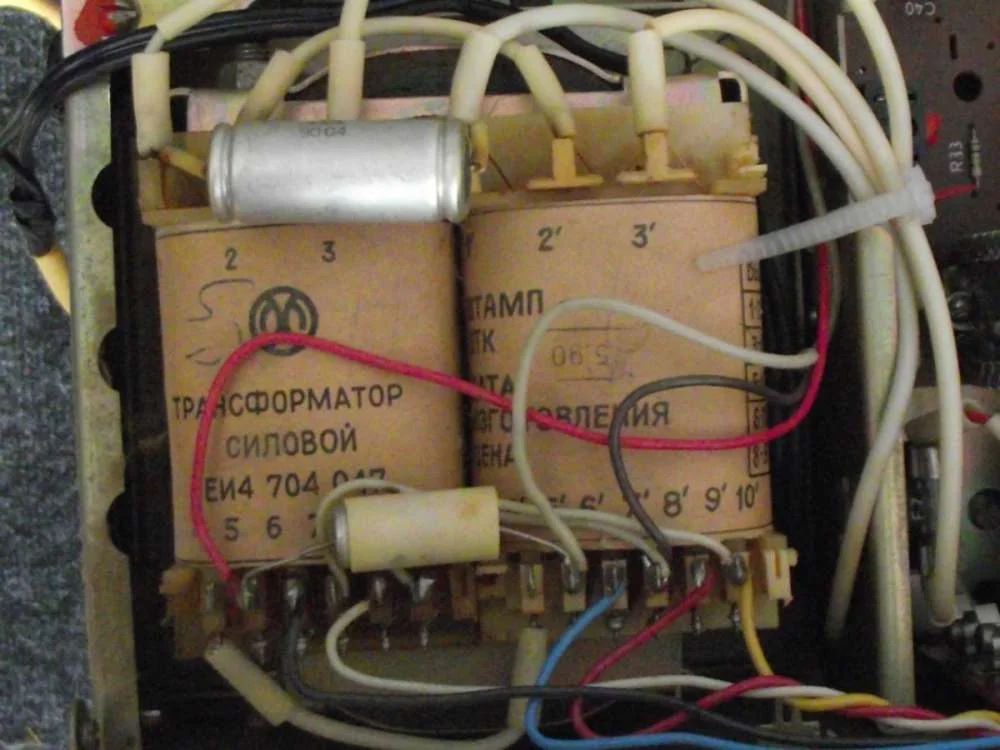

h-8см,b-3см,а вот a и с закрыты,что делать?
Размер а можно замерить сверху, а размер с - от внешней ширины вычесть
C примерно-4,5 a-примерно-2,5

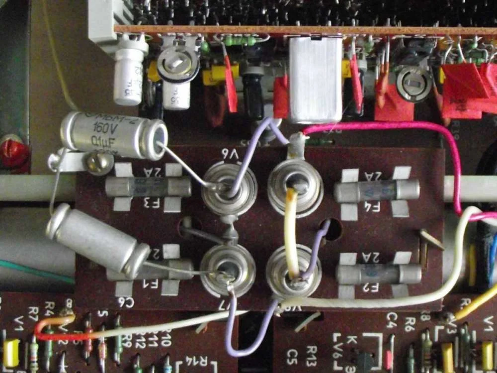

Предохранители стоят на 2А,но их почему-то 4ШТ.
Уточните размеры
    58.5 KB · Просмотры: 1,028
H-10см,h-5см
Получилось у меня примерно ватт 80, для 93\94 маловато будет
Очень жаль,у меня на него были большие виды.Может тогда на другой какой микрухе,может2 в мост,мне надо раскачать 75ГДН-1Л-4,но что бы транс не перематывать?
На одну 94 можно его попробовать, но транс по любому надо перематывать, или заказывать

И с вольтами не всё в порядке! 30В это двуполярное 2х15, для 94 маловато будет
