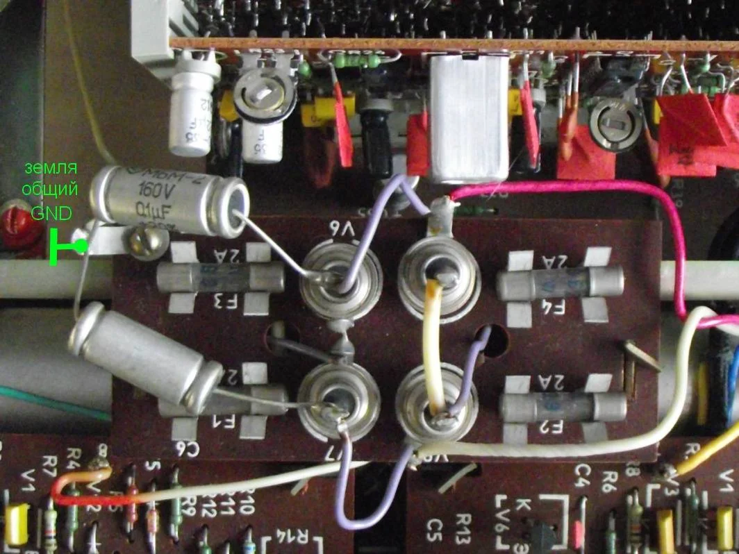

Вы ошибаетесь,на каждый канал по30В.
Как меряете? относительно "земли" или между + и -
Я замерял,на один усилитель30В,и на второй тоже,после диодного моста.
А измерьте относительно общего провода(земли)! будет +15 и -15(двуполярное питание)
Общий провод должен быть на корпусе трансформатора
Понимаете,там куча обмоток.Я бы их все обмерял,но не знаю как,может к ним ещё можно было бы светодиоды подключить?
Может и можно... Вытаскивайте трансформатор (запомните куда 220 подключается) и меряйте все обмотки, схему я дал
Я не очень компетентен в этом вопросе,если бы вы показали(на фото)где земля?И ещё,мне кажется,что на этом трансе нет двуполярного питания(может я конечно ошибаюсь)я в этом деле совсем новичок.И для питания7293-94 по моему надо30В.
Если я Вас правильно полнял,замерять надо полностью отпаяв все провода,т.е.без нагрузки?
Да, желательно.
Вот отметил землю, померяйте относительно этого лепестка
    106.3 KB · Просмотры: 1,227

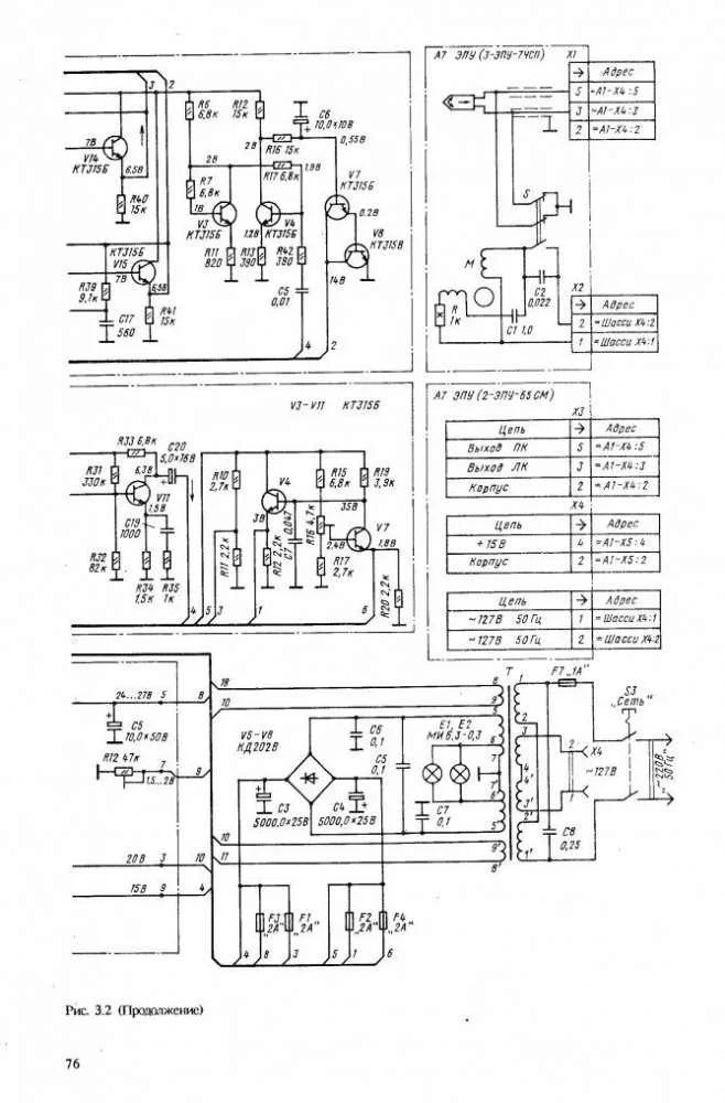

Я всё замерил:4-0
5-11.7
6-2,5
7-0
8-44,3
9-43,4
На обоих катушках одинаково.

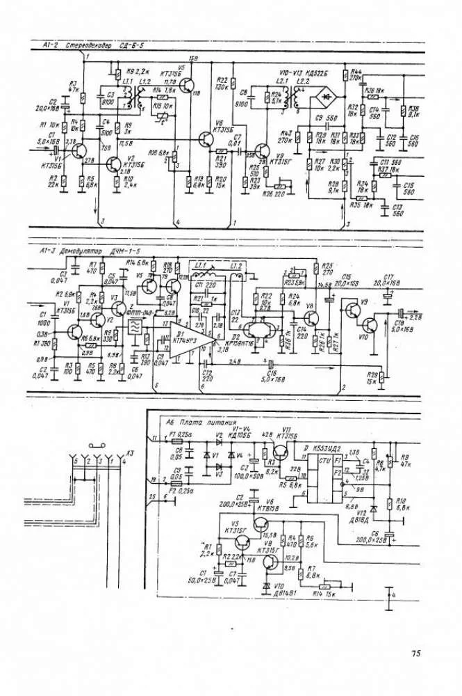

Вот нашёл схему б\п.Может всё таки мне кто нибудь подскажет,хватит ли блока питания для TDA7293 или7294?
