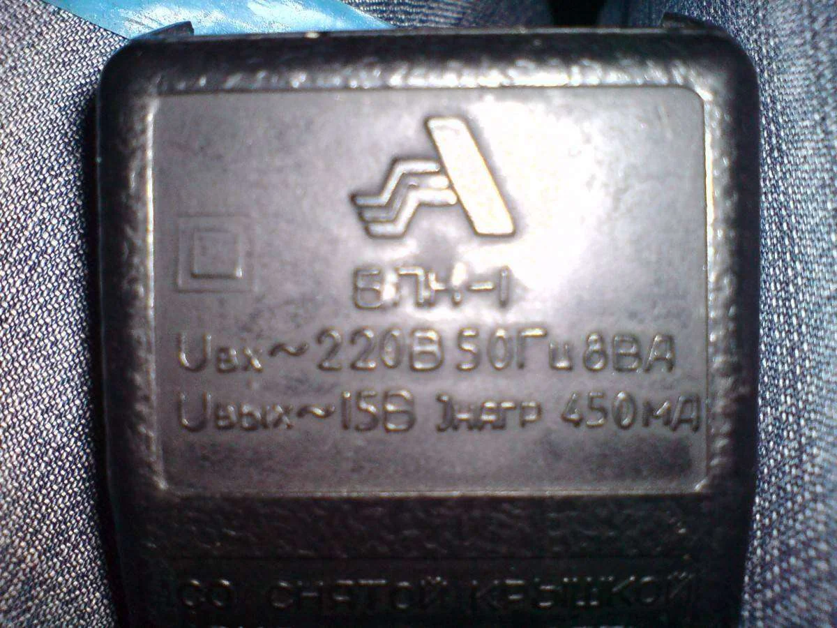

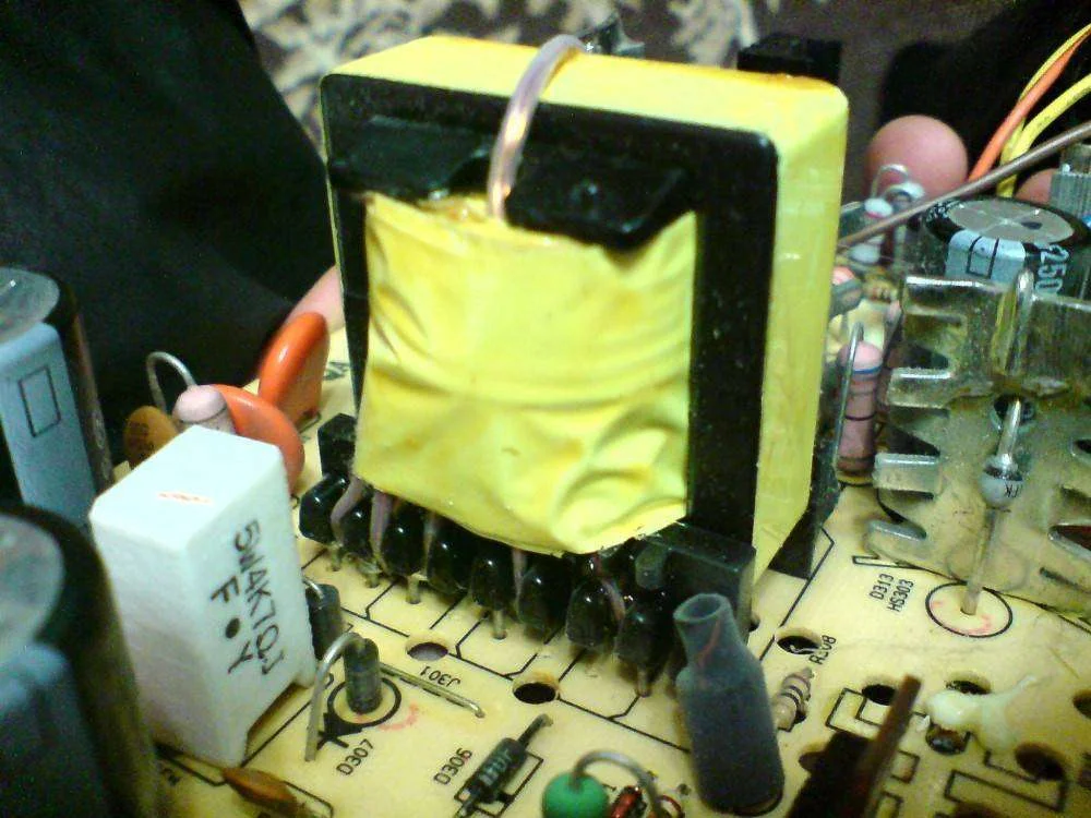

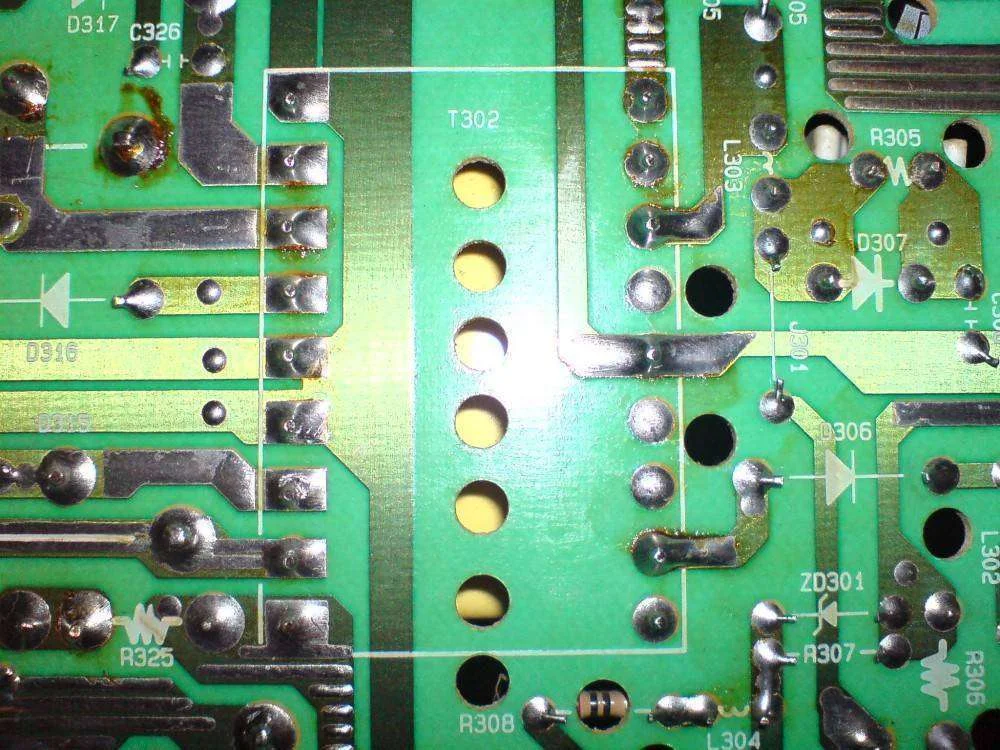

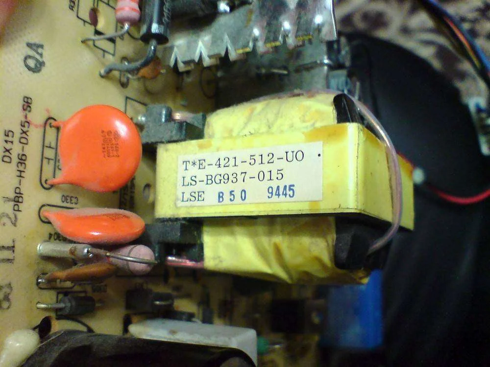

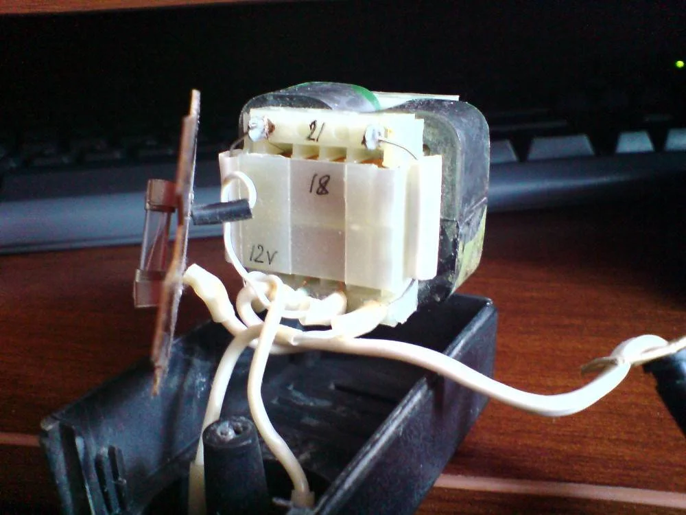

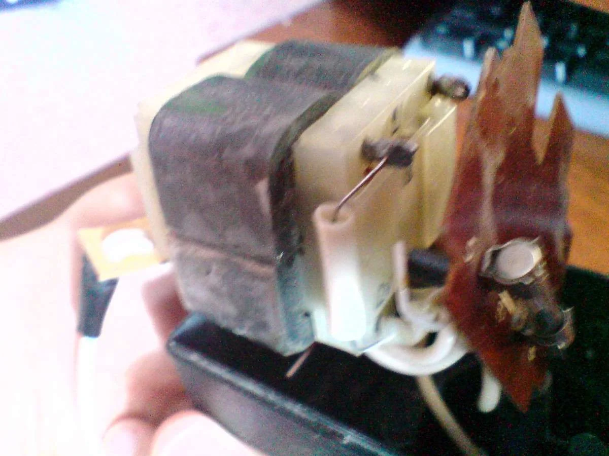

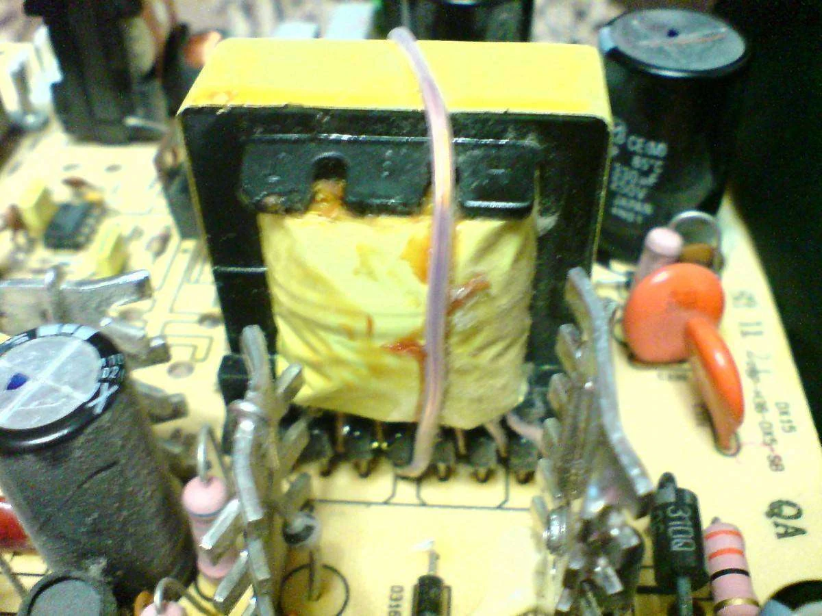

Кто скажет,что за трансформатор и его характеристики....

обычный автотрансформатор на феррите..
А это ж бп компа походу)
Кстати да, у мну типо такого валяеться, с него если транс 1558 тдашку случаем не потянет?(вот пишу и понимаю што нет, там ведь по другому в бп идет нежели чем обычный транс, но все же))
Этот трансформатор без всей остальной платы работать не сможет.

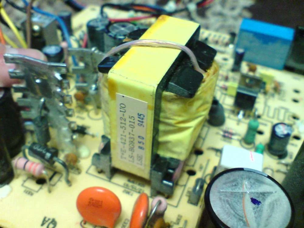

А этот пойдёт на tdaшку....?

А у этого ток маловат, всего 450 миллиампер. А тебе надо ампера четыре.

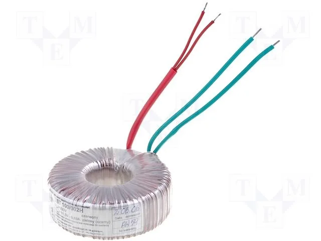

в продаже есть торр трансы для питания халогеновых ламп, стоят они не дорого, имеют харрактеристики вполне годные для питания усилителей, тоесть входное напряжение 220 вольт выходное 12 вольт.. если собрать приличный стабилизатор с мостом на 10 ампер и кондёрами на 10тыс мкФ , то получится хорошее питание для любого 12-ти вольтового усилка (автомобильного типа), трансформаторы имеют мощность от 150ватт при напряжении в 12 вольт это порядка 10 ампер..
зачем изобретать велосипед если всё необходимое у вас под носом лежит..

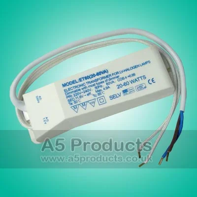

на первой фотке электронный трансформатор (у него как раз внутри транс как у топикстартера) такой вам не подойдёт никак..
на второй фотке как раз торр трансформатор, он идеально подходит для питания усилков, я проверил их мощность начинается от 105 ватт и выше..

торр трансформатор от скольки вольт можно???
ТП 15V 800mA (тороид.) или ТП 12V 1000mA
они подойдут?
да это совсем малепуськи, ну сам посуди 800мА, а усилки требуют не менее 5000мА
говорю же.. иди в магазин электротоваров, там где в продаже Халогеновые лампы и трансы к ним.. проси торик на 105 ватт,
уж собрать диодный мост и пару паралельных кондёров на 4700мкФ я думаю совсем не проблемма, гугли и будет тебе счастье..

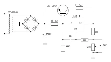

вот тебе хороший стабилизируемый регулируемый БП
немного мозги включить и можно собрать мощный стабилизатор без регулировки ..
