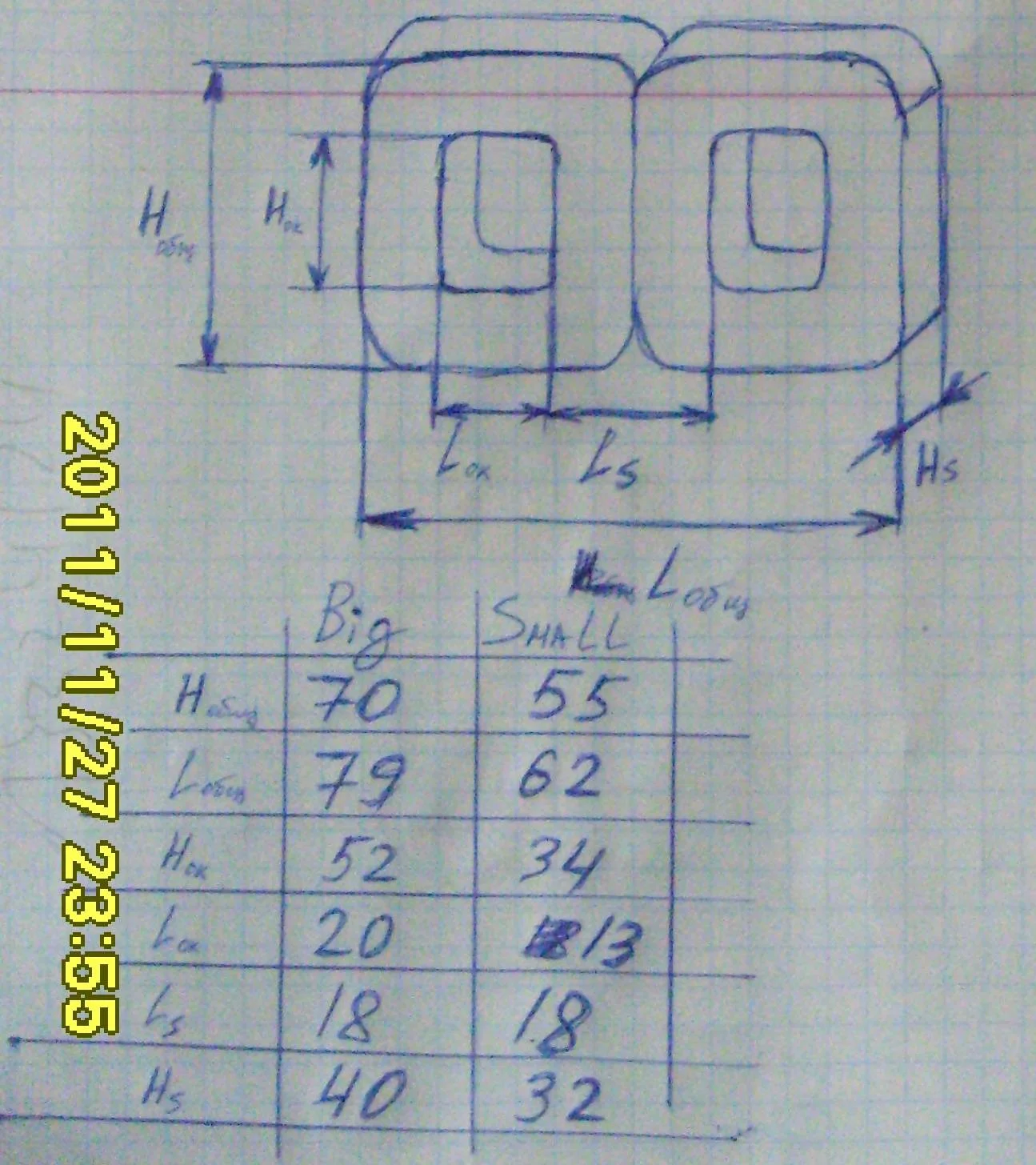

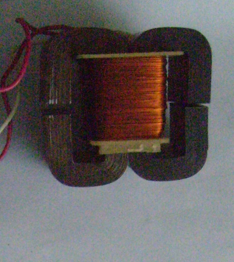

Доброго времени суток. Решил наконец то разобраться с транформаторами, снятыми с "Романтики 222", слишком уж долго они у меня без дела лежат:D
С транформаторов были сняты все вторички, первички решил не снимать - и так вроде в хорошем состоянии, да и возни меньше будет.
А теперь собственно вопросы :D
1) Сколько ватт можно выжать с первого транса при напряжении в 16-18 вольт. В идеале хочу получить +/- 16(18)вольт, 7-8 ампер (2 усилителя по ~60 ватт). Реально ли столько выжать с него?
2) Каким проводом мотать вторичку?
3) Стоит ли перематывать первичку, ибо пластиковые основы занимают много места? В наличии есть 2-3 катушки провода, выдранные со старого счетчика.

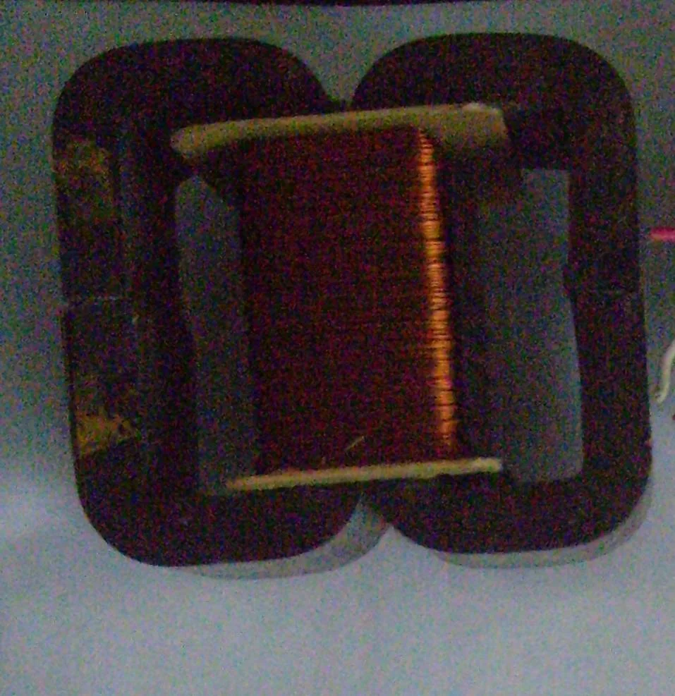

4) Что делать со вторым трансом? Куда его можно применить? Сколько ватт он выдаст?
ЗЫ: сильно не пинайте, я первый раз с перемоткой сталкиваюсь.

мне кажется что 7-8 ампер ты не получишь максимум ампер 4-5
Для расчета мощности трансформатора, надо знать площадь сечения сердечника (внутри катушки) и параметры железа.
Давайте хотябы помереем площадь...
В Романтике 222 по моему стоял транс около 100 ватт.
Sayid, транс 100 ваттный. Маловато тебе будет для 2х60Вт=120Вт.
Для одного канала 60Вт самое то.
Для 120Вт класса АБ КПД 60%, тебе надо 180 Ваттный трансформатор.

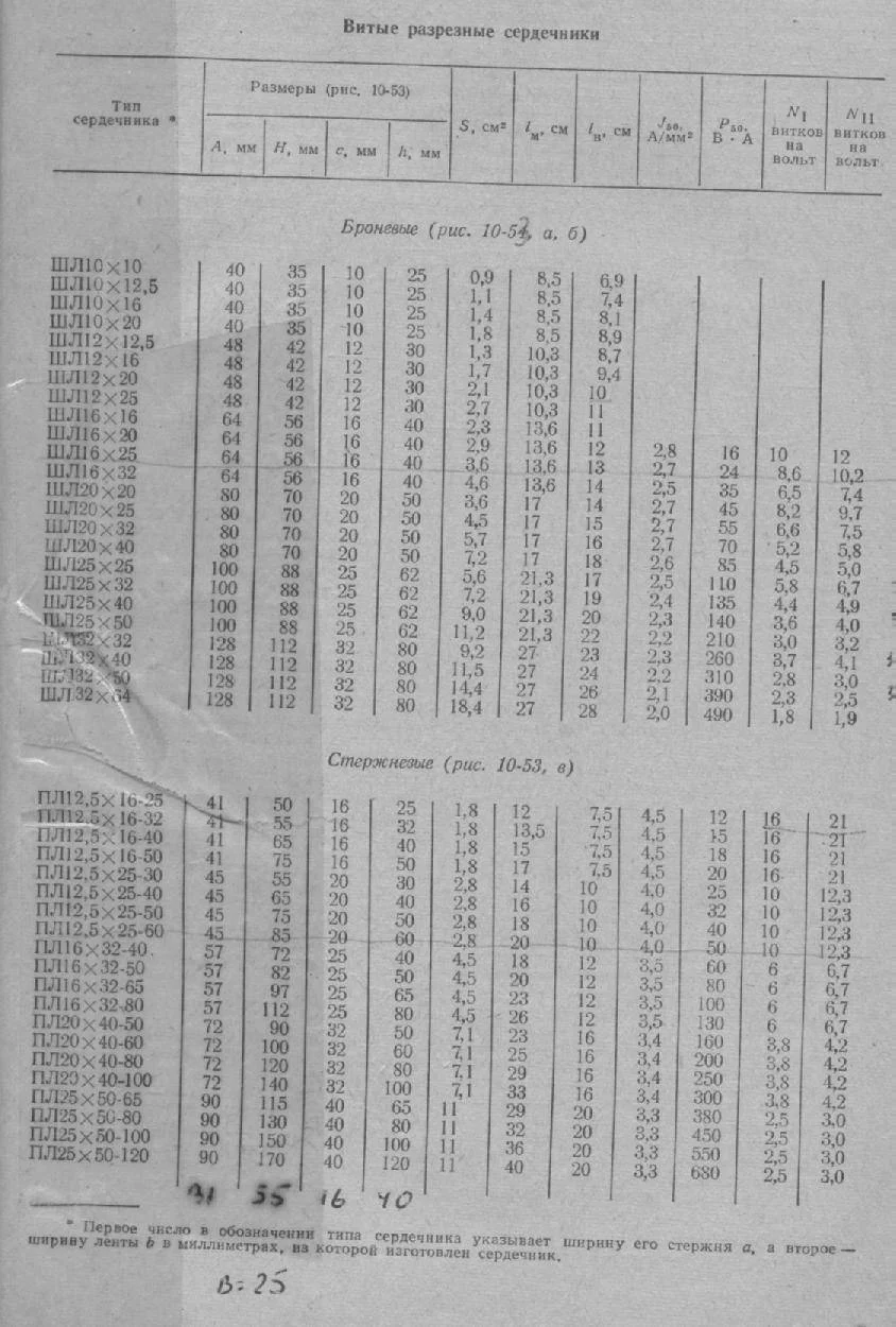

Выкладываю таблицу.

А что скажете на счет второго транса, который поменьше? Сколько ватт с него можно выжать?
2х60 ватт - это не совсем точное число. Из двух ТДАшек выйдет ~ (30x2)+ (4x10) = ровно 100 ватт, но на деле буде немного меньше. Так что можно попробовать и намотать транс. Если спалю схему - будет над чем поразмыслить перед сборкой следующих усилителей. ТДАшки особо не жалко, все детали обошлись в 250 рублей.
В даташите указан абсолютный максимум у ТДА - 18 вольт, мне хватит и 17в. Думаю запилить 2 вторички - на 17В 3,6А и 17В 2,3А. Вполне должно хватить, я так думаю. Поправьте, если что то путаю.
