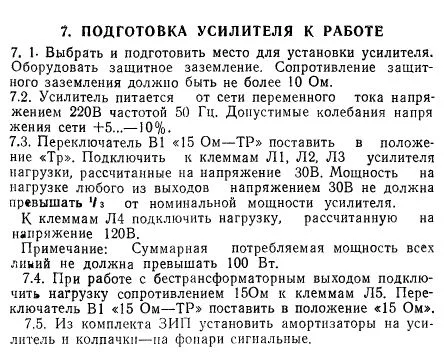

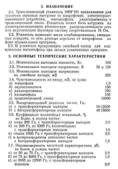

Мне нужно снять с него 100ватт на 4оМ
Как переделать?
Выходного транса нет.
