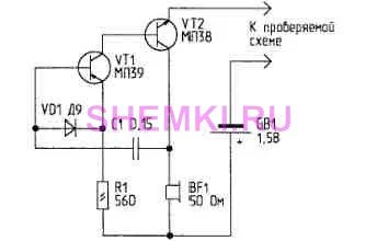

Скажите пожалуйста, в этой схеме два транзистора МП38 и МП39.
Есть в наличии МП39Б, МП41, а МП38 нет. Какой можно поставить вместо МП38?

Можно поставить МП35. Но лучше собрать на современных транзисторах.
Не подскажите. какие из современных могут подойти? И еще, у меня постоянный резистор R1 560 номинальной мощностью рассеивания 1 Вт, а на схеме постоянный резистор номинальной мощностью рассеивания 0,125 Вт, подойдет? Или там без разницы это рассеивание, лишь бы Омы совпадали.
На мощность рассеивания, в данном случае, плевать. Просто увеличится размер мультивибратора
Полагаю, что для такой простенькой схемы КТ361 и КТ315. Мощность рассеивания резистора не должна быть меньше, чем на схеме, иначе он погорит.
