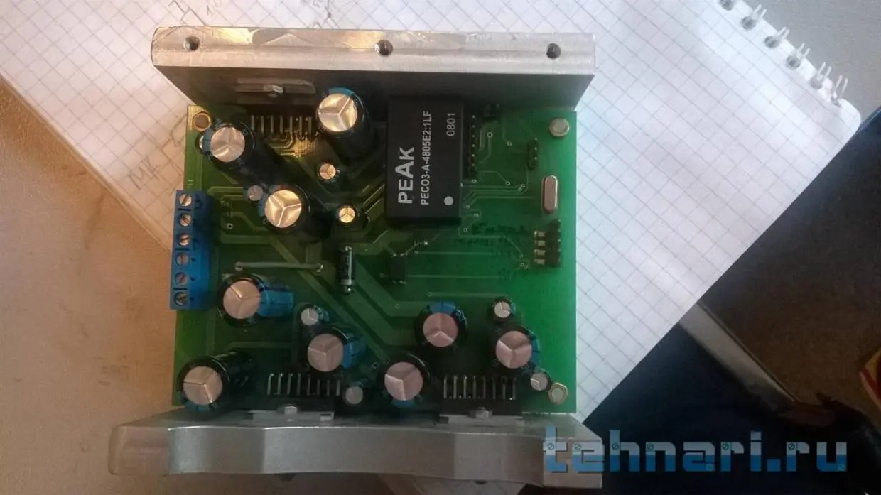

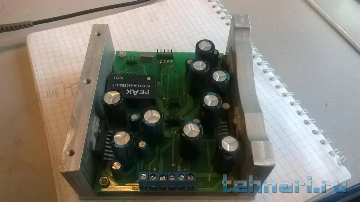

Трехфазный источник питания
Ворклога не будет, давняя история. Могу прикрепить проект в альтиуме и прошивку под PIC24. Да, МК для задачи мощноват, но это стандартный МК на работе, у нас все на нем.
Агрегат собран на TDA7294.
Питание однополярное от 36 до 72В
Частота 400Гц, синус
на борту 4 АЦП - контроль входного напряжения и выходного. по входному рассчитывается входной сигнал на TDA, дабы загружать их по полной.
есть вывод +5В, GND, UART + доп пин для подключения внешнего узла с ADM485 на борту
светоиндикация работы:наличии питания, наличии входного сигнала на TDA, наличие выходного сигнала
Из защит:
1. TDA включаются только после формирования входного сигнала
2. Сигнал формируется в зависимости от напряжения питания
3. По перегреву на самих TDA
Минус - защиту от коротыша не делал, нормальный радиатор тоже не делал, но это связано с тем, что в приборы в итоге ушел попроще источник:)
    43.3 KB · Просмотры: 171
    41 KB · Просмотры: 102
