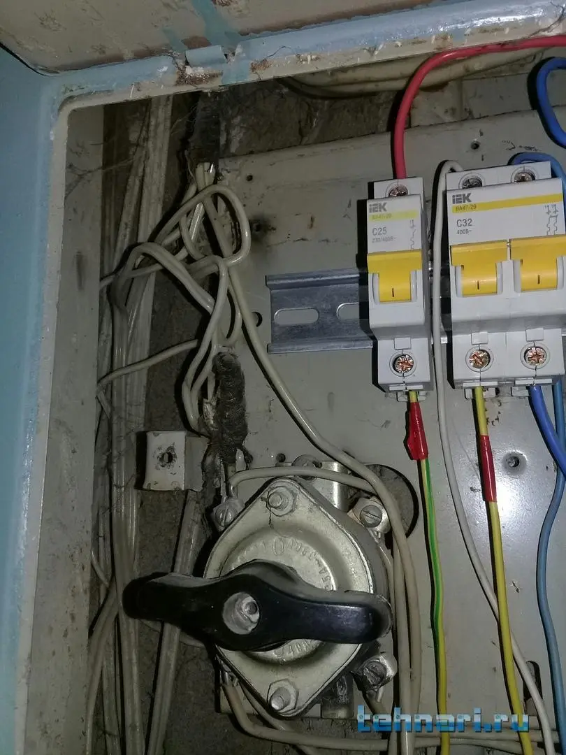

Просто вопрос? Вы, пробовали работать в ЖКХ? На простой вопрос ,что Надо делать по "по уму" , мастер (начальник) ответит что на это нет денег. На счету дома - "0" … и, дальше что??? Конечно выставить "козлом отпущения" электрика проще всего.
Не, ну тут бардак , согласен.
nOywOJJ_iTc.webp.
Так ведь не за деньги вопрос. Вопрос в квалификации, ну вот скажите, как можно ставить на АППВ 2*2,5 автоматы по 25А, или скручивать медь с алюминием ? Да и вообще, про то что любые не пропаянные/проваренные скрутки запрещены.
Все "хотелки" и "могелки" всегда опираются, упираются (или разбиваются) в финансовый вопрос! Если электрику ЖЭУ выдали только желто-зеленый провод на все монтажи, то будь он хоть самым супер-пупер-электриком но покупать за свой счет провод нужного цвета и сечения он не будет!!! Молодец что хотя бы цветной изолентой пометил фазный провод, другие и на это не способны!!!
А автомат 32 А на линию с проводом 2.5 мм2 может уже был до этого, или в магазине другого не было... Работает и ладно... Ничего с медяшкой 2.5 мм2 не будет от тока 32 А, немного нагреется и всего то. И то если нагрузка такая постоянно будет.
PS. Вспомнился случай 25-летней давности - к сблокированному новому дому по чердаку старого деревянного в металлической трубе сделал проводку, АПВ 1х10 мм2 в 2 провода (алюминь т.к. со столба к домам была ВЛ проводом АПВ 1х16мм2 в 2 провода, подключение нового сделано накруткой на приходящие провода ВЛ). Провода Ф и 0 завел в вводной 2-х полюсный автомат 32 А (разрешенная мощность была 6 квт) и с него тем же люминем 10 мм2 на счетчик (дальше как положено медью, но не суть важно). Пришедшая принимать схему подключения и счетчик мадам-инспектор из горсети отказалась это сделать, т.к. в предписании было написано "ввод в дом и подключение счетчика сделать проводом 2.5 - 4 мм2". На вопрос "почему нельзя больше?" она ответила - "чтобы при превышении нагрузки подводящий провод мог перегореть!!!!!":O_O: После моего вопроса -"а вводной автомат тогда зачем? и что будет с соседним домом если у него на чердаке перегорит провод и кто ответит за это", она, ничего не ответив, все таки подписала разрешение на ввод электросети дома в эксплуатацию. Для сведения - инспектора горсети имеют группу по ЭБ не ниже 4.
