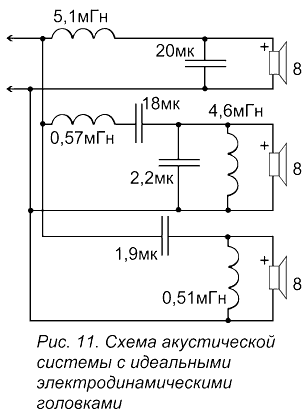

подскажите как отсечь басы со средне частотного динамика в идее. подборку звучания буду делать на слух! так чтоб нравилось да и все

Фильтром конечно, катушка и конденсатор, 2й порядок, и про фильтр отсекающий высокие частоты выше частоты раздела с ВЧ динамиком тоже не забудьте.
параметры катушки и конденсатора? стоять будет alphard xe №lw65h82 к нему надо подобрать сч и вч(есть куча разных 10-12 см динамиков от 5.1 и техникса старого) а вот пищалку думаю докупить, то что есть по звуку мне не нравится!
Примерно так ...

С идеальными головками? Потешил с утра,спасибо. Че берем Audio Note али Wilson Audio?

а кто вамм сказал что акустика-простая штука
либо расчеты либо брать готовые проекты, где всё за вас посчитали, промеряли, собрали и послушали и повторять их
с готовыми вряд ли получится! слишком много параметров! как-то с помощью звуковой карты измеряли параметры. если можно расскажите по подробней как это сделать? есть ас от техникса с раздельными входами. на родном фильтр стоит в усилке. хочу присоединить на пару 1785(система 5.1)
