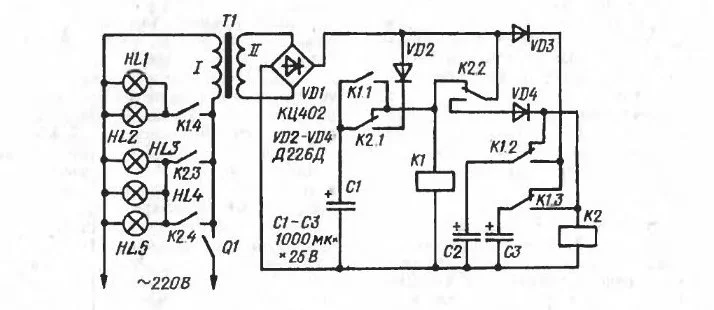

нее.. я чёто туговат. на реле до меня быстро дошло, а логика чёт не очень.
вот нашёл. из Радио.:tehnari_ru_657:
Только чёто она огромная.

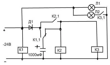

опытный образец

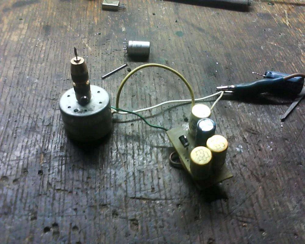

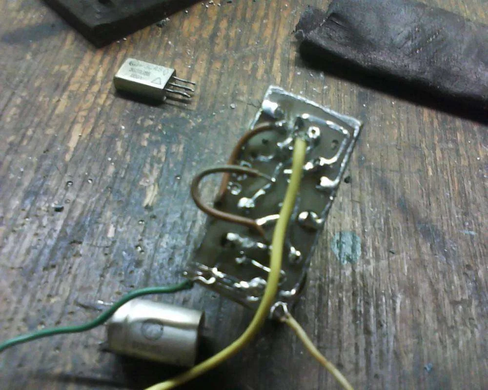

Вот опытный образец на релюшках РЕС-15.
По этой схеме собрал. Так как катушки у реле работают на 24 вольта то вместо лампочек ( у меня их просто нет) я использовал моторчик.
Схема работает как часы!

у меня не что подобное дома лежит , у друга взял платы сверлить работает от молекса 12 вольт, если надо фотки через пару часов скину
