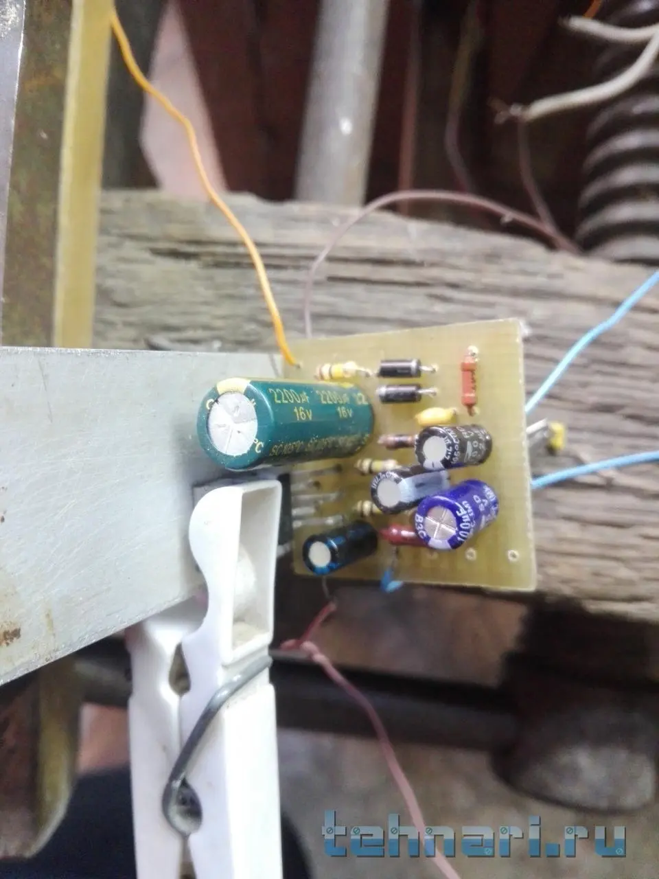

В общем история такая получается, проверял я наличие напряжения на 100ком—ных резиках, и решил перепаять подозрительные контакты. Так вот резистор на 1 ом, после включения начал дыметь. Как я понял, это высокие частоты которые проходят через кондер, и по сути их быть не должно. Получается перевозбуждение,так? И что можно сделать ?
П.С. на 100ком-ных резисторах до дымка напряжения было по нулям, потом фейерверк не позволил любоваться
Вот фото всего счастья

Опана, теперь понятно почему электролиты на входе повёрнуты плюсом к чипу.
Ну наверно не к ЧИПу, Вячеслав, а ко входу ОУ... А что разве раньше было по другому? Ставим пленку и не заморачиваться "плюсами"..
Ну это не ВЧ, а возбуд поймал однозначно... Впринципе схема рабочая, не знаю с чем у вас там возникли заморочки? Делали эти УМ в автомобильные магнитолы с кассетами... От 12-14 В работали без проблем. Скорее всего проблемы с монтажом... А резисторы для 1/2 напряжения питания можно брать любые, я ставил и по 22 кОм. Главное что бы они одинаковые по сопротивлению были! В схеме с однополярным питанием по постоянке и на входе и на выходе должна быть половина напряжения питания ( вам правильно говорят).

Какой БП используете! Надеюсь не АТХ (импульсный)? Трансформаторный БП? Провода питания длинные? Провода свитые? Сигнальный провод экранированный? Где регулятор громкости? Корпус нужно хотя-бы какой-то. Посмотри как DTS в корпус от АТХ 5-и канальный впихивает! Так как сейчас на фото, это неправильно!
Налицо ошибки начинающего... Говорю же плохой монтаж...
Рекомендую снизить КУ до 10! Для этого вместо 100 кОм в цепи ООС нужно поставить резистор на 47 кОм.

Как раз лучше повысить. Как минимум до 24, что есть минимальная величина рекомендуемая даташитом.

Вам уже указали на плохой монтах. Вот из за этого микросхема и может возбуждаться. Вам правильно посоветовали, посмотрите как правильно подключать питание и вход.

От керамики по питания толку мало, а вот такому большому номиналу резистора ОС, 100 кОм, нужно обязательно параллельно поставить конденсатор, пикушек 10 примерно.

Полностью с вами согласен! Хотел сам это озвучить, но пока не стал... Ещё пикушки можно поставить на входе... Но мы удалились от выявления реальной причины... Давайте устраним дефект, а потом будем доработки предлагать.
Вообще то возбуд в данной схеме только из за ничтожно малого номинала резистора цепи Цобеля 1 Ом. Подымите до 8 и все глюки исчезнут! Блин ребята иногда думать надо ,а не лезть в дебри. Постоянно всплывает этот глюк,видимо камни пошли фейковые,оригинал терпит такое издевательство,а подделка звенит!
Поддерживаю! Поставили-бы 2,2 или 3,6 Ом, этого тоже было-бы достаточно. Я что-то не встречал чтобы 1,0 Ом ставили...
