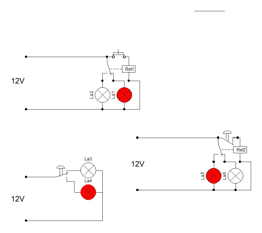

Помоги пожалуйста не могу сообразить. Уже голову сломал, нужен следующий логический элемент.
Сеть 12v
Горит постоянно белый цвет, при нажатии на кнопку, белый гаснет, загорается красный, отпускаем кнопку горит белый красный гаснет.
Желательно готовый блок или устройство.
Заранее, спасибо огромное.
Не очень понятно в чем проблема...
Возьмите кнопку с переключающим контактом.
Нормально замкнутый контакт подключите к белой лампе, а нормально разомкнутый - к красной.
Если такую кнопку найти не получится, то её функцию должно будет выполнять реле с переключающим контактом.
Честно не понял вас) может схема немного прояснит

Ну так возьмите вместо кнопки на замыкание, кнопку на переключение, как рекомендует Николай_С. Вон она у Вас, в треугольнике нарисована, эта кнопка.
Если механическое переключение не устраивает, два включенных один за другим логических элемента "НЕ" будут делать то, что Вам требуется.
кнопка тут на переключение не подходит,
Белый горит постоянно и не зависит от кнопки.
Кнопка включает только красный фонарь.
Соответственно нужно сделать размыкание цепи белого и замыкание красного.

Вы меня правильно понимаете, просто я все нормально объяснить не могу) Сегодня сообразил, нормальную схему.
Белая лампа горит независимо от выключателя и красной лампы.
А красная загорается только при нажатии кнопки.
Соответственно нужно что то воткнуть, в место с [???] что бы при подачи питания на красную лампу, гасить белую.

Ну если вам кнопка с переключающимися контактами не подходит, поставьте реле параллельно красной лампе и контактами этого реле размыкайте цепь белой лампы.

Конкретную модель реле посоветуйте?)

10A за глаза)
Ну и чем не подошла переключающая кнопка?
Через нормальнозамкнутый контакт горит белая лампа, а через нормальноразомкнутый контакт включается красная лампа.
Я вот тоже не пойму, зачем тут нужно реле.
